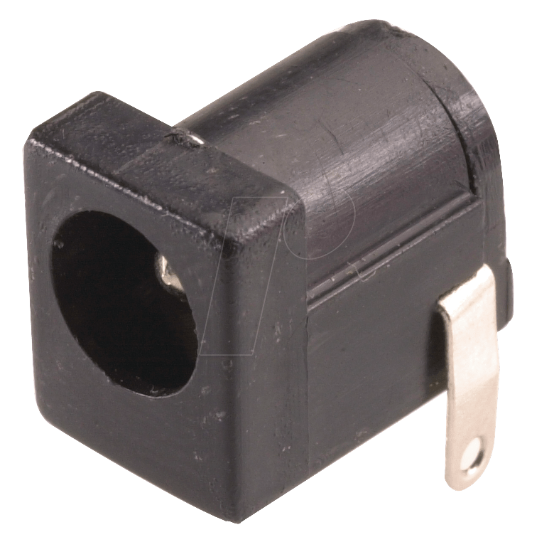

ich habe vor für ein kleines Bastelprojekt den Hohlstecker(HEBW von
Reichelt
http://www.reichelt.de/HEBW-21/3/index.html?&ACTION=3&LA=446&ARTICLE=35273&artnr=HEBW+21&SEARCH=HEBW+21)
für die Stromversorgung zu benutzen, da ich diese in der Bastelkiste
habe und zudem schon ein passendes Netzteil.
Nun mein Frage:
Ich habe bis jetzt nur mit Lochrasterplatinen gearbeitet, auf welchen
ich immer Bauteile zum Stecken benutzen konnte. Nun will ich mit KiCad
ein Platine layouten, auf welche dieser Stecker drauf soll.
1. Wie wird generell ein Bauteil mit solchen Lötfahnen auf eine Platine
gelötet? Ich kenn bis jetzt nur Löcher, die durchkontaktiert sind, in
welche die Bauteile eingelötet werden, oder halt SMD.(SMD kommt für mich
nicht in Frage)
2. Wie design ich dann den Footprint in Kicad für dieses Bauteil? Löcher
passen ja nicht zu diesen Lötfahnen.

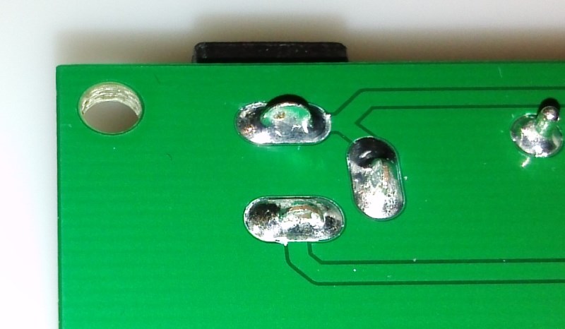

Durch 3 schlitzförmige Löcher die vom Leiterplattenhersteller auch so
gefräst werden.
Ob durchkontaktiert (besserer Halt) oder nicht ist letztlich egal, es
wird ganz normal wie ein bedrahtetes Bauteil verlötet und man muss nicht
mal die Drähte abschneiden.

Dietrich L. schrieb:
> Aber warum nicht große Löcher nehmen und die Fahnen hineinstecken? Das
> ist höchsten eine Frage des verfügbaren Platzes und des persönlichen
> Geschmacks ;-)
Auf dem Bild kann ich nicht sehen wie lange die Fahnen sind.Ich bin
davon ausgegangen ,dass das Teil nicht für Printmontage ist. Reichen die
Fahnen bis durch die Platine kann man klar große Bohrungen vorsehen oder
Schlitze wenn das der Hersteller macht. In Heim und Technik muß man sich
das so einfach wie möglich machen aber stabil. Sind die Anschlüsse nicht
lang genug hält das an Lötnägel ganz gut.

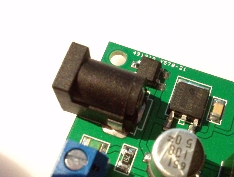

#3556769
Die Fahnen gehen durch die Platine... Das Problem sind tatsächlich die
eigentlich nötigen Langlöcher.
Natürlich kann man ein grosses rundes Loch nehmen, das geht aber
eigentlich nur dann halbwegs, wenn die Platine durchkontaktiert ist. Da
fliesst dann gefühlt ein halber Liter Lötzinn rein, aber es hält :)
Bei einer einseitigen sind die Fahnen soweit vom Kupferring weg, dass
man da einen riesigen Zinnklecks auftürmen muss, damit das Loch "zu
ist". Da die Buchsen aber mechanisch beim Stecken belastet werden, ist
das eine Einladung für Leiterbahnabriss und kalte Lötstellen. Für ein
Bastelprojekt aber in Ordnung ;)
Gast #3557969
Für ein Einzelstück, mach die Bohrung so groß wie nötig.
Biege den Rest um und fülle mit reichlich Zinn.
Auch Industrieplatinen haben oft nur Löcher.
#3558243
Da würde ich mit einer Zange die Anschlussfahne in der Mitte knicken.
Dann braucht das Loch nur halb so gross sein und man bekommt eine
sehr stabile Verbindung, die nicht gleich nach ein paar mal ein-
und ausstecken abbricht.
