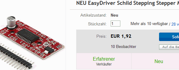

OP #3557862
Hallo erstmal danke für die vielen und schnellen antworten !!
ich habe mir überlegt den easy driver zu verwenden und die "pinDir" von
allen Motoren auf einen zulegen (da diese sich alle immer in die gleiche
Richtung drehen) und dann nur per pinStep die Motoren einzel
anzusteuern.
geht das ? (dann würde ich ja nur 49 Ausgänge benötigen)
das ganze möchte ich als Bastelei verwirklichen und daher auch möglichst
sparsam sein. (die "easy driver" kosten ja so 2 Euro/stück und die
Motoren die ich verwenden möchte 1 Euro.was ja schon 144 Euro sind) es
wird keine wirkliche Leistung benötigt.
LG
Für den Preis habe ich nirgends welche gesehen. Wo bekommst du die her?
Der billigste, den ich gefunden habe, war bei ca. 7€. Und bei Watterott
sind es immerhin 11,90€. Oder hast du nur ein Angebot für die Platine
(unbestückt) gesehen? Würde mich mal interessieren, ok?
OP #3557922
ja genau die ändern nur alle zusammen die richtung aber eigentlich
reicht es sogar wenn sie das nie tun.
@sebastian da ich ggf. 48 stück benötige wäre ich auch bereit diese in
china zu bestellen ->
http://www.ebay.de/itm/NEU-EasyDriver-Schild-Stepping-Stepper-Motor-Driver-V44-A3967-fur-Arduino-T5-/331126454053?pt=Motoren_Getriebe&hash=item4d18acb725
für einen rentiert sich das wahrscheinlich nicht .
mfg !
Auf der einen Seite willst Du viel (48) zeigst Dich aber auf der anderen
Seite etwas 'geizig'.
Wenn Alles zusammen funktionieren soll, dann baue die Kunst modular auf.
Dabei bekommt jeder Motor einen µC (ATmega48, ATtiny2313 oder ATtiny841)
und einen ULN2003. Die Steuerung erfolgt über die ser. Schnittstelle mit
Multiprozessorprotokoll.
Dann baue das zunächst für 5-10 Motore auf und prüfe, ob es wie
gewünscht funktioniert. Im 2. Schritt schlachtest Du Dein Sparschein und
besorgst Dir die restlichen Teile.
Vom Materialpreis kommt ein Modul (ohne Platine) auch auf 2€. Im
Gegensatz zu den Kaufteilen, die irgendetwas machen, kannst Du die
Motore exakt so steuern, wie Du es brauchst.
Falls es nicht funktioniert, war die Investition gering; und wenn es wie
erwartet läuft, weißt Du, wofür Du Geld ausgeben möchtest.
