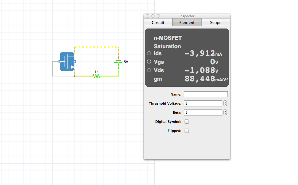

ein Solcher MOSFET, dürfte doch eigentlich jetzt nicht leiten, (was er
aber dennoch tut zumindest in Simulation) was stimmt da nicht Ugs = 0V
aber Leitend??

Hm, deine Sim zeigt Rds=250 Ohm! Das ist nicht wirklich leitend. Könnte
auch ein JFET sein.
Ich würde sagen, die Sim zeigt den Übergangsbereich. Ändere Vgs und
schau was passiert.
von Jan R. (Gast)
> auch ein JFET sein.
> schau was passiert.
Vgs sind 0V deshalb frage ich doch auch nur..
Nein kein J-Fet.

Ich kenne den Simulator nicht. Ist das ein Bulk-Anschluß dieser Knopf??
Wenn ja, dann lege die Steuerspannung zwischen G und B an, nicht an S!!
Dann erhöhe die Threshold-Spannung im Setup mal auf 5V und schau ob noch
Strom fließt.
Nicht Ugs, sondern Ugb entscheidet darüber, ob der Mosfet leitet oder
nicht¹. Damit er sicher sperrt, muss Ugb ≤ 0 sein. Das erreichst du am
einfachsten dadurch, dass du das Gate nicht mit Source, sondern mit Bulk
verbindest.
¹) Nur wenn bei einem Mosfet B intern mit S verbunden ist, sind Ugs und
   Ugb logischerweise gleich.

Genau. Hier ist das aber so. Und Ugs und damit auch Ugb sind 0V aber der
Sperrt nicht wirklich... Also schließe ich daraus, dass der Simulator
Quatsch macht.
von Michael H. (michael-h)
Moin,
ne du musst das Bulk-Potential schon definieren, sprich mit dem Gate auf
0V legen. Alles andere führt zu einem leitenden Transistor, oder zu
leitenden Bodydioden.

Allerdings ist das was da gezeichnet ist, eben kein MOSFET mit
separatem Substrat- (aka Bulk-) Anschluß. Denn dann müßte er ja 4
Anschlüsse haben. Ein MOSFET mit 3 Anschlüssen hat immer eine
Body-Diode. Schöne Grüße von der Physik!

Er hat doch 4 Anschlüsse, Bulk ist nur nicht beschaltet.
Rechts zwischen S und D ist noch ein unbeschalteter Anschlußpunkt.

Ist es denn sicher, dass das ein n-Kanal-Fet ist? Dem Schaltsymbol nach
ist das ein selbstleitender p-Kanal-Mosfet. Dann würde der mit der
eingezeichneten Spannungsquelle auch nicht invers, sondern normal
arbeiten und wegen der Ausführung als Verarmungstyp wäre auch der
Drainstrom bei Ugs=0 plausibel.

Ein Problem scheinen hier mal wieder die nicht einheitlichen
Schaltzeichen zu sein. Im englischen Sprachraum bezeichnet das vom TE
gezeigte Symbol einen selbstsperrenden n-Kanal MOSFET:
https://en.wikipedia.org/wiki/MOSFET#Circuit_symbols
Allerdings muß man bei der Verwendung dieses Symbols immer noch
irgendwie sagen, wo denn das Substrat angeschlossen ist. Das Symbol
selber gibt diese Information ja nicht her.
In einem (z.B. CMOS) IC ist die Situation i.d.R. klar: alle n-FETs haben
das Substrat an GND, alle p-FETs haben es an Vcc. Aber bei einem
Einzelsymbol? Da kann eigentlich nur sagen: unbekannt. Gate mit Source
verbunden gibt jedenfalls keine weitere Information. Genausogut hätte
man das Gate auch unbeschaltet lassen können.

Nur daß hier kein Kontext existiert. Außer der Behauptung(!) von
Jan R.(!!) daß dieser MOSFET keine Body-Diode hätte.
>> Genausogut hätte man das Gate auch unbeschaltet lassen können.
> Auch das ergibt keinen Sinn.
Es ergibt genausoviel (bzw. wenig) Sinn, wie Bulk unbeschaltet zu
lassen.
ich schrieb:
> Das ist getrennt herausgeführt, aber nirgends angeschlossen.
Wo siehst du das an diesem Symbol? Da ist ja noch nicht mal ein Anschluß
für Bulk vorgesehen, den man in der Schaltung mit irgendwas verbinden
könnte. Das Symbol ergibt für ein Einzelbauteil schlicht keinen Sinn.
XL
von (prx) A. K. (prx)
Genau gegenüber vom Gate. Aussen, eben Substrat, keine Linie.
von ich (Gast)
Ich habe die ganze Zeit das kleine weiße Kästchen auf der rechten Seite
(zwischen S und D) als einen nicht beschalteten Anschlußpunkt angesehen.
Ist das keiner? Wenn nicht, was ist es dann?
Das dachte ich eigentlich auch. Etwas komisch ist allerdings, dass beim
Gate ebenfalls so ein Kästchen zu sehen ist, obwohl dort eine Leitung
angeschlossen ist. Ok, vielleicht verschwinden bei diesem Programm (im
Gegensatz bspw. zu LTspice) die Kästchen beim Anschließen nicht. Dann
müssten aber auch an Drain und Source solche Kästchen zu sehen sein.
Vielleicht sind diese Kästchen ja auch einfach nur Griffe, mit denen das
Symbol verschoben oder gedreht werden kann. Dann hätte der Mosfet keinen
Bulk-Anschluss, und Bulk müsste intern mit Source verbunden sein. Dann
müsste aber die Bodydiode leiten, was wiederum das Usd von 1,088 V bei
3,912 mA sehr hoch erscheinen lässt. Es müsste sich also schon um einen
ganz winzigen Mosfet handeln, dessen Parameter dann aber sicher irgendwo
dokumentiert sind.
Bei offenem Bulk-Anschluss würde dieser Wert für Usd aber viel besser
passen, denn er ist gerade ein wenig höher als die Threshold-Spannung.
Es ist also wieder einmal alles möglich und nichts sicher. Man kann ewig
ohne eine Aussicht auf ein Ergebnis darüber herumdiskutieren, wenn man
das Programm und das verwendete Mosfet-Modell nicht kennt.
Der Jan soll uns doch einfach mal die Informationen liefern, die in der
Doku zu dem Mosfet-Modell zu finden sind, und uns darüber aufklären, ob
es sich bei dem Kästchen zwischen Drain und Source um einen Anschluss
handelt oder nicht.
Nur dann kommen wir hier weiter.

Ich habe keine Ahnung, was das sein soll. Aber wenn es ein Anschluß ist,
warum haben dann Drain und Source keine solchen Kästchen? Zum Raten ist
mir ehrlich gesagt die Zeit zu schade.
