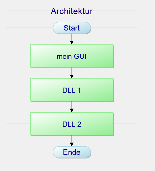

Hallo alle zusammen,
Ich habe folgende Problem:
Ich möchte zwei DLL (File, die von einander abhangig sind) mit Labview
einbinden.
Diese beide DLL File sind in C++ geschrieben(in Visual Studio 2008).
Meine erste Frage:
Wie aufwendig ist das denn für jemenden, der keine Erfahrung mit Labview
hat?
Ich habe Erfahrung nur in C++ bzw. c , Matlab und java.
Zweite Frage:
Wie soll ich ambesten vorgehen?
Dritte Frage:
Laut Google ist eine Wrapper notwendig?
Danke in voraus

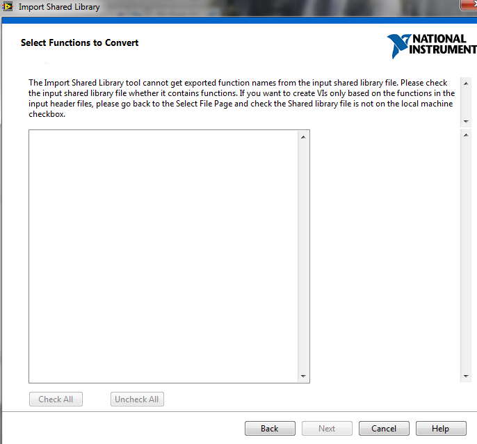

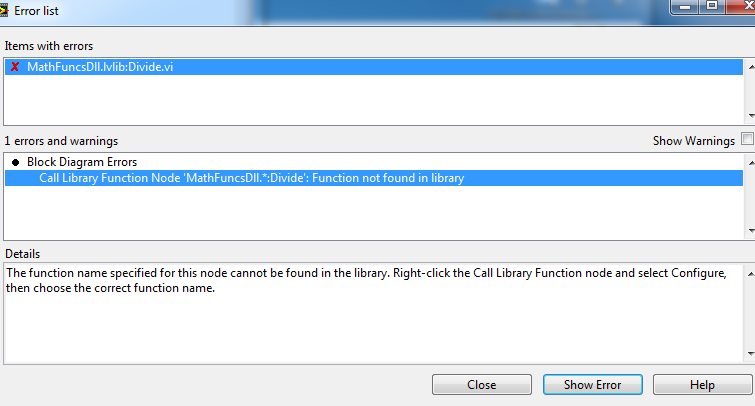

Wenn ich meine DLL (wie es jetzt ist(in C++)) importiere, kann ich
einfach keine Funktion selektieren.
Gast #3559210

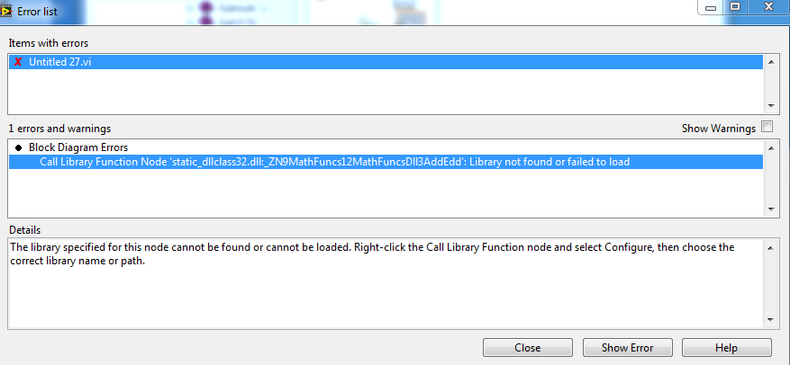

Sind denn die Funktionen die du aufrufen willst korrekt exportiert in
der DLL? Hab grad nicht 100% im kopf wie das unter Windows ging, ich
meine man musste __declspec(dllexport) oder sowas dranschreiben.
Gast #3559317
meine c++ code anhand einen beispiel sieht so aus:
namespace MathFuncs
  class MathFuncsDll
  public:
    // Returns a + b
    static __declspec(dllexport) double Add(double a, double b);
    // Returns a - b
    static __declspec(dllexport) double Subtract(double a, double b);
    // Returns a * b
    static __declspec(dllexport) double Multiply(double a, double b);
    // Returns a / b
    // Throws DivideByZeroException if b is 0
    static __declspec(dllexport) double Divide(double a, double b);
Gast #3559363
Boris P. schrieb:
> Ähh, das sind Methoden, keine Funktionen. Die kannst du nicht
> exportieren!
In C++ sagt man lieber Member-Funktion statt Methode. Und ja, die kann
man selbstverständlich exportieren, wie das zB die Microsoft-eigenen
MFC-DLLs machen.
> Wie sollen die auch aufgerufen können ohne Objektinstanz?
Indem man eine anlegt und den Pointer darauf als 0. Parameter übergibt.
Da Niko's Member-Funktionen aber statisch sind gibt es keine Instanz.
> Nicht umsonst habe ich dir einen C-style Funktionswrapper empfohlen.
Das macht aber 0 Sinn, denn was würde dieser Wrapper genau tun? Gar
nichts, nur den Code verkomplizieren.
> Dr. Sommer schrieb:
>> Dann muss beim Compiler etwas
>> falsch eingestellt sein.
> Ich denke nicht
Ich denke doch, denn der Code ist korrekt.

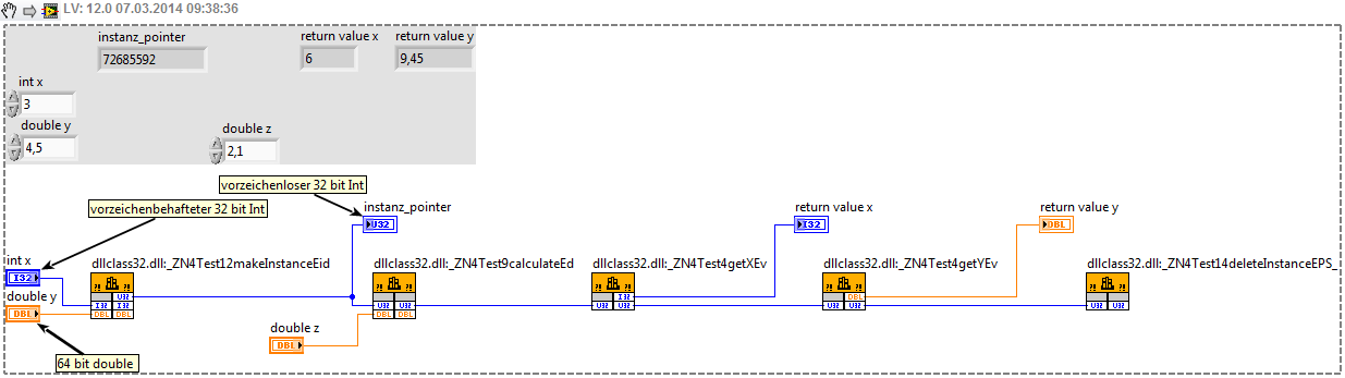

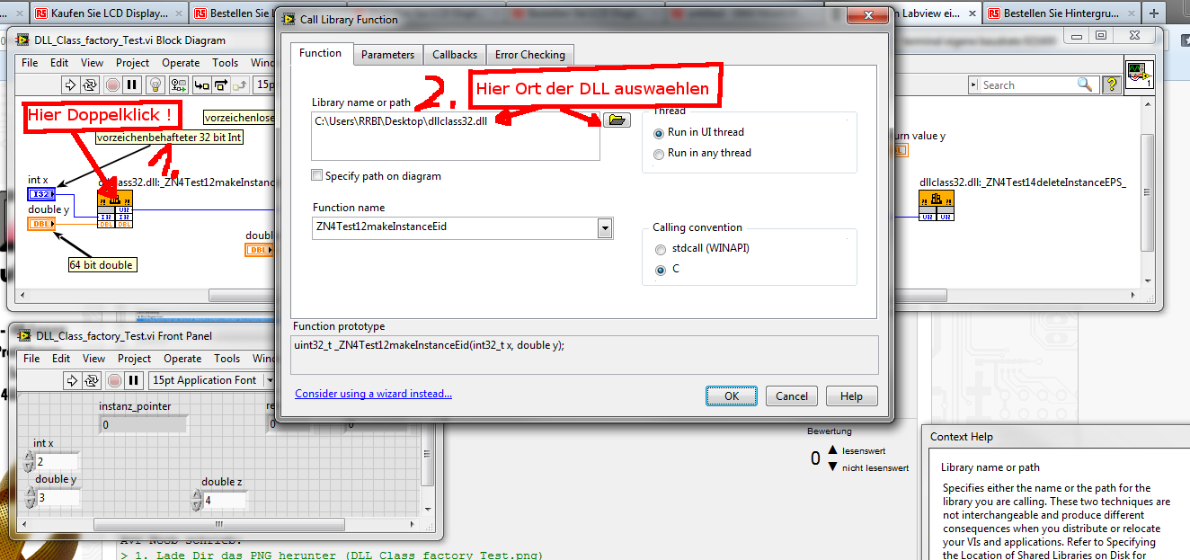

Gast #3559938
lalala schrieb:
> Mich interessiert immer noch wie er denn an diese exportierten
> Member
> der Klasse in seinem C++ Code herankommt.
Habe mal schnell ein Beispiel zusammengecodet. Zum Anlegen der Instanz
ruft man die exportierte Funktion "_ZN4Test12makeInstanceEid" auf und
merkt sich den 64bit-Rückgabewert (=Pointer), der die Instanz darstellt.
Zum Aufruf der calculate-Funktion die exportierte Funktion
"_ZN4Test9calculateEd" aufrufen, als 0. Parameter den Instanz-Pointer
übergeben, als 1. Parameter einen double. Um getX/getY zu aufzurufen
ruft man die exportierten _ZN4Test4getXEv / _ZN4Test4getYEv auf und
übergibt den Instanz-Pointer. Zum Löschen ruft man
ZN4Test14deleteInstanceEPS auf und übergibt ebenfalls die Instanz.
Die Funktionsnamen sehen wegen des Name Mangling wie gesagt etwas lustig
aus, die von mir genannten entstehen bei der Verwendung vom GCC, wenn
man Visual Studio verwendet kommen vermutlich andere raus; muss man sich
dann zB mit Depwalk anschauen.
Das ganze wie man sieht ohne irgendwelchen "C-Wrapper".

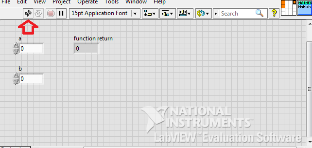

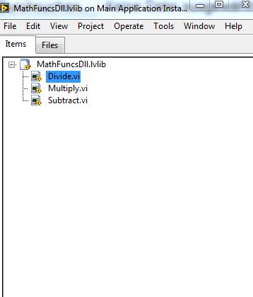

ich habe so meine Code(C++) so angepasst, dass es so aussieht.
[c]
    class MyMathFuncs
    public:
        // Returns a + b
         __declspec(dllexport)double Add(double a, double b);
        // Returns a - b

exportieren kann ich schon aber eben nur 3 Funktionen, die wie
folgenden:
    Divide
    Multiply
    Subtract
warum nicht die Add Funktion weiss es nicht.
das ist auch den Report, die ich dazu bekomme:
VI Not Executable
The VI is not executable because of one of the following reasons:
1. The shared library or a dependent file is not installed. To make the
VI executable, you must install the shared library and all support files
on the computer on which you run the VI.
2. A required custom control might be empty or cannot be found. To make
the VI executable, update the custom control manually.
3. The VI contains a parameter with an unsupported data type. To make
the VI executable, you must replace the empty cluster that the wizard
generates with a control or indicator that uses supported data types.
    Divide.vi
    Multiply.vi
    Subtract.vi
--> Ich kann gar keine Funktionen in Labview ausführen bitte seh Bild3
Gast #3560370

ich wuerde mich hier auch gerne einbringen.
Ich habe mir das Problem mal angesehen und wuerde gerne die DLL (von Dr.
Sommer) in LabVIEW einbinden, um ein Ergebnis praesentieren zu koennen.
Leider meckert LabVIEW beim importieren, dass die Datei
LIBGCC_S_SJLJ-1.DLL fehlt.
Dependency Walker meldet mir, dass dllclass32.dll von
LIBGCC_S_SJLJ-1.DLL abhaengig ist, diese aber auf meinem System fehlt.
Kannst Du diese noch zu Verfuegung stellen? Danke!
MfG
balze
Ja das wär cool.
Hubbs, vergessen. Da sind Hilfsfunktionen von der C-Umgebung von MinGW
drin. Hab mal die aus meiner (der Ubuntu-) MinGW Distribution angehängt
(32 & 64 bit).

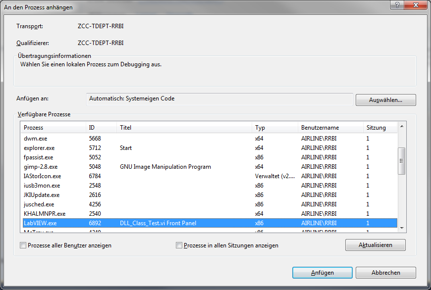

Das stimmt aber nicht. Man kann in Visual Studio (Ich habe nur VC 2010
Express) die Debug DLL an einen Process anhaengen (In VC2010Express ->
Strg+Alt+P , dann kommt das Fenster aus dem Anhang.) Startet man nun das
LabVIEW VI, wird die DLL im VC Debugger geoeffnet.
MfG
balze aka AVR Noob

Das wird erfahrungsgemaess dann ein Problem, wenn man eine Applikation
und einen Installer erstellt. LabVIEW ist naemlich leider (immer noch
nicht) in der Lage die Abhaengigkeiten zu berueckschtigen, weshalb man
als Entwickler selbst dafuer zu sorgen hat (per Hand sozusagen), dass
Abhaengige DLLs mit im Installer landen.
@ Dr.Sommer. Laeuft!
(Das PNG ist mit dem LAVA "Code Capture Tool" erstellt und enthaelt das
VI!! (in LV2013) Einfach in leeres LV VI droppen!)
LV Function Prototype:
double _ZN9MathFuncs12MathFuncsDll3AddEdd(double arg1, double arg2);
Die beiden DLLs (dllclass32.dll, libgcc_s_sjlj-1.dll (32bit)) muessen im
VI Pfad liegen.
MfG
balze aka AVR Noob

Hab ihn hier nochmal zusammen gestellt, alles in einem.
Der Ordner "dllclass" im Zip enthält eine DLL die eine C++ Klasse mit
Factory und nichtstatischen Funktionen enthält.
Der Ordner "dllstatic" im Zip enthält eine DLL die statische
Member-Funktionen einer Klasse exportiert, die direkt aufgerufen werden
können. Das ist die DLL die Avr Noob (balze) erfolgreich in LabView
verwendet hat.
Der Ordner libgcc enthält die libgcc DLL die Hilfsfunktionen für die C
Runtime enthält, stammt aus MinGW.
Alle DLL's jeweils als 32bit und 64bit Version, kompiliert mit MinGW
unter Ubuntu.

Gast #3564153
Avr Noob schrieb:
> Danke Herr Dr.
> aber das mit dem 0. Parameter funktioniert mit LabVIEW garantiert nicht.
> Wie kann man denn bei C++ einen Funktionaufruf mit einem zusaetzlichen
> 0. Parameter machen?
Ich glaub ich hab mich blöd ausgedrückt... Mit 0. Parameter meinte ich
halt ganz normal den Anfang der Parameterliste:
myFunction (a, b, c, d);
Hier ist a der 0. Parameter. Für einen Aufruf einer nichtstatischen
Member-Funktion ist dieser 0. Parameter eben der Pointer auf die
Instanz, der zuvor von der Factory-Funktion zurückgegeben wurde. Und ein
Pointer unter x86(_64) ist im Endeffekt nichts anderes als ein 32/64 bit
Integer, und die sollte LabVIEW ja verarbeiten können?!

@ Avr Noob
Ich habe das lv-dll.zip von Herr.Dr (Danke) ausprobiert. Ich könnte die
Funktionen öffnen aber leider nicht konfigurieren.
Da ich einen Einsteiger in labview bin fehlen mir die Idee was lauft
dann schief...?
Ich habe Labview 2012 und der DLL File wurde mit Visual studio 2012
erstellt.
anbei ist die das ganze Zip mit allem (VI, DLL und Header ).
Danke in voraus.
Gast #3564490
Diese DLL exportiert gar keine Symbole, da kann also kein Programm
irgendwas mit machen, weder LabView noch ein C++ Programm noch
sonstwas...
Da muss beim Compilieren irgendetwas schief gelaufen sein. Versuch mal
meine DLL, die exportiert u.a. folgende Symbole:
6cbc154c T __ZN4Test12makeInstanceEid
6cbc158c T __ZN4Test14deleteInstanceEPS_
6cbc1536 T __ZN4Test4getXEv
6cbc1540 T __ZN4Test4getYEv
6cbc14e6 T __ZN4Test9calculateEd
6cbc14c0 T __ZN4TestC1Eid
6cbc14c0 T __ZN4TestC2Eid
Da müsstest du dann ZN4Test12makeInstanceEid aufrufen können und dabei
einen integer und ein double übergeben, den Rückgabewert (der die
Instanz darstellt und ein 32/64bit Pointer ist) merken, und den zB an
__ZN4Test4getXEv übergeben um getX() auf dieser Instanz aufzurufen.
#3564782
Moin Moin zusammen,
@Dr. Sommer: Laeuft!
Das mit dem zusaetlichen Parameter ist mir neu (und ziemlich (!) fremd).
Ist das uebliche Vorgehensweise und moeglicherweise auch irgendwo so
dokumentiert? Wuerde mich ueber eine Hinweis freuen, wo ich das mal
nachlesen koennte. :)
@Niko:
Versuch doch erstmal die statische DLL zum Laufen zu bringen.
Ich habe meine Versionen jetzt fuer LV 12 angehaengt. (Wie gesagt, PNG
in leeres VI droppen)
MfG
balze aka AVR Noob
Gast #3564803
Avr Noob schrieb:
> Moin Moin zusammen,
HA, großartig ;-)
> dokumentiert?
Ja, das ist Teil des ABI. Der GCC verwendet wohl das Itanium ABI, MSVC
irgendein eigenes komisches... Da muss man ein bisschen Googlen um die
richtigen Infos zu finden. Dass der Instanz-Pointer als 0. Paramter
übergeben wird ist aber glaubich ziemlich überall so. Im ABI stehen noch
jede Menge andere definitionen, z.B. wie die Parameter übergeben
werden (Register, Stack), wie Exceptions übergeben werden, wie diese
lustigen Funktionsnamen zustande kommen, etc.
> @Niko:
Dann wird das bei ihm automatisch importiert?! Ist ja cool. Wenn nicht,
kannst du vielleicht deine LabView Dateien mal anhängen damit er einen
Ausgangspunkt hat ;-)

Ich habe genau so gemacht aber leider bekomme ich immer eine
Fehlermeldung.
Seh bitte Anhang.
#3564977
OK, das ist deshalb so, weil der Pfad zur DLL nicht stimmt.
Mache einen Doppelklich auf "Call Library Function" (das orange Symbol;
der DLL Funktions-Aufruf) [Rechtsklick und "configure" geht auch.]
Daraufhin oeffnet sich ein Dialog.
In diesem Dialog auf dem Reiter "Function" Musst Du jetzt "Library Name
or Path" so anpassen, dass das VI die DLL auf Deinem Rechner findet.
Siehe Screenshot
MfG
balze aka AVR Noob
