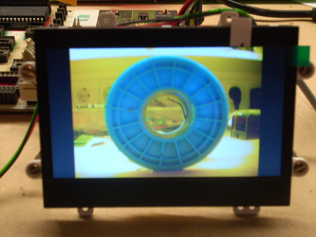

Beim Anschluss eines Kameramoduls ergibt sich aber eine Anzeige wie im
ersten Bild. Durch den unbestückten I2C-Anschluss neugierig geworden
habe ich mal Gurgel bemüht.

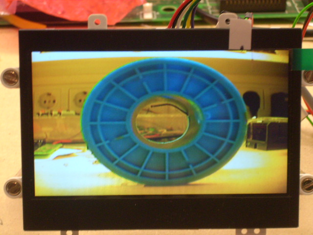

findet. Also Den I2C-Stecker bestückt und getestet. Der IC antwortet auf
den I2C-Adressen 0x40/0x41, die PullUp-Widerstände sind vorhanden.
Im Endeffekt ist folgendes herausgekommen:
Horizontal Scale Step  (P0_72h/73h S.56): 0x3780
Zeigt das Bild gestaucht am linken Rand, der Rest enthält einen
verzerrten Bildteil.
Display Window Horizontal Size (P0_DCh/DDh S.70): 387
Lässt den verzerrten Bildteil verschwinden.
Display Window Horizontal Start (P0_D8h/D9h S.69): 47
Schiebt das Bild in die Mitte.
Das Ergebnis sieht man im zweiten Bild.
