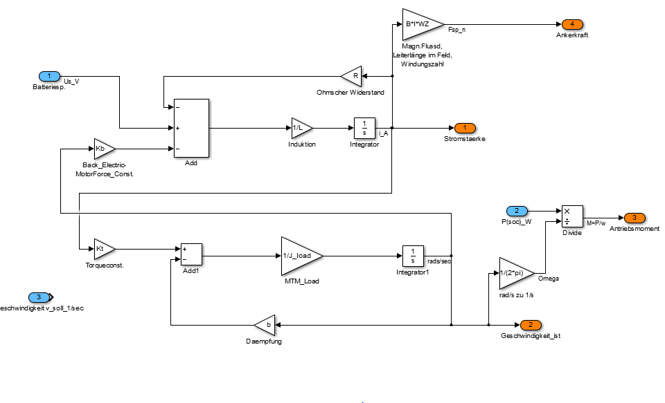

Hallo.
Meine Aufgabe ist es einen Elektroroller zu simulieren via Matlab
Simulink und ich scheitere gerade am Gleichstrommotor. (siehe Anhang:
Subsystem DC_Motor)
Meine Eingangsgrößen sind Batteriespannung Us, Batterieladezustand soc,
Motorleistung P, und ohmscher Widerstand R sowie Induktion L. Diese
Werte werden im Parametersatz festgelegt.
Der DC_Motor ist ein Teil meiner Regelstrecke. Die Eingangsgröße ist
eine Geschwindigkeit km/h, die ich in 1/s umrechne. Frequenz Reifen =
Frequenz Motor.
Es soll rauskommen: die Istgeschwindigkeit in 1/sec oder rad/sec und der
Verbauch in kWh.
Meine Motorleistung ist abhängig vom ladezustand der Batterie:
P(soc) = Pnenn * soc (zB Batterie zu 60% geladen: Pnenn * 0.6)
Leider stehe ich dann schon auf dem Schlauch, da mir das
Grundverständnis elektrischer Antriebe fehlt.
Wie hängen Leistung P, R, L zusammen? Macht es Sinn alle drei Parameter
festzulegen oder ist P eine Funktion von R und L?
Wie komme ich auf die Istgeschwindigkeit?
Zusätzlich habe ich eine Polpaarzahl festgelegt im Parametersatz. Wie
bringe ich diese mit ein?
Freue mich auch über Buchempfehlungen oder Internetseiten. Skript vom
Prof nützt mir hier wenig.
Vielen Dank für die Hilfe!
Grüße,
Sebastian

Du hast doch da das Simulink-Modell, das scheint mir auf den ersten
Blick korrekt die Wirkungszusammenhänge abzubilden. Ich verstehe deshalb
nicht so ganz die Fragen, die Du im Anschluss aufwirfst?
Gast #3560148
Wobei das Antriebsmoment nicht irgendwie P/irgendwas ist, sondern doch
genau hinter dem Proportionalglied Kf anliegt. Kf ist der Zusammenhang
zwischen Strom und Rotormoment. Dahinter liegen Rotorträgheit und Last.

Gast #3560533
Gleichstromsteller!!!
Dir fehlt der Gleichstromsteller...
Deine Batteriespannung ist die maximale Spannung die der Motor bekommen
kann. Also wenn der Gasgriff voll aufgerissen ist.
Du musst also eine niedrigere Spannung an den Motor geben in
abhängigkeit vom Gasgriff.
Das wird im realen über einen Gleichstromsteller gemacht.
Bei dem du über den Tastgrad die Spannung einstellst. Der Tastgrad ist
dabei vom Gasgriff abhängig.
Möchtest du die Drehzahl oder das Drehmoment regeln?
Gast #3560627
Naja, die Wirkungsweise ist doch klar... Spannung füht zu Strom, Strom
führt zu Drehmoment, Drehmoment zu Drehung, Drehung führt zu BEMF, BEMF
sorgt für Absenkung der anliegenden Spannung. Du kannst also direkt über
die Spannung regeln (nichts anderes würde ja auch ein Stromregler
machen), im allgemeinen ist aber das elektrische Vehalten des Motors so
gut bekannt, bezogen auf die Mechanik blitzschnell und konstant, dass
man hier einen angepassten Stromregler verwendet und folglich außenrum
Regelkreis(e) baut die sich nur noch um die mechanischen Belange (also
das Drehmoment und Trägheiten und Lasten) kümmern. Den elektrischen
Anteil kann man dann auch ziemlich gut als PT1-Glied annähern.
Für einen Auto- und Motorradfahrer wäre wahrscheinlich eine echte
Drehzahlregelung ziemlich ungewohnt. Der ist eigentlich gewohnt, das
Drehmoment einzustellen und selbst als Geschwindigkeitsregler zu
fungieren.

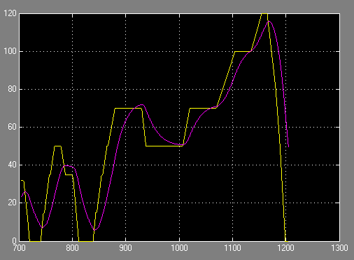

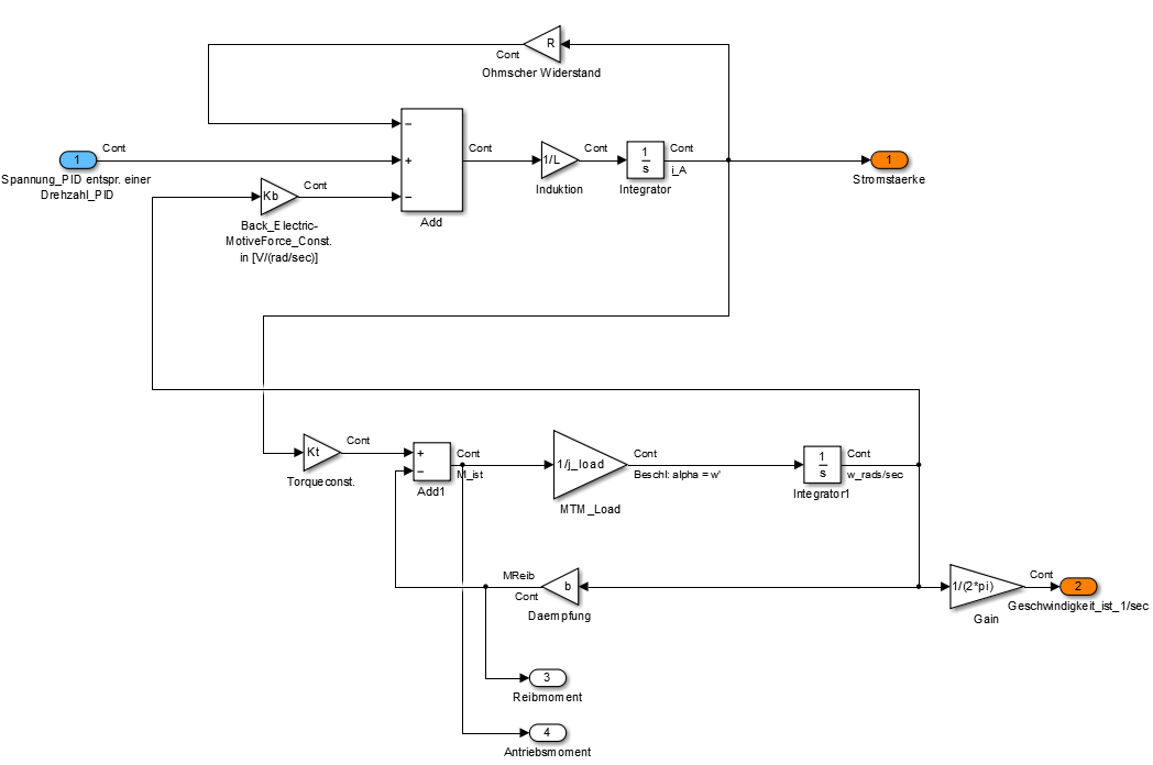

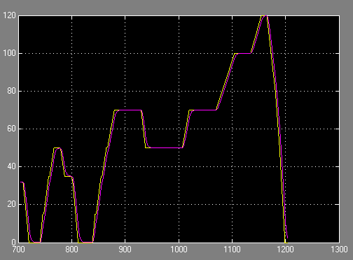

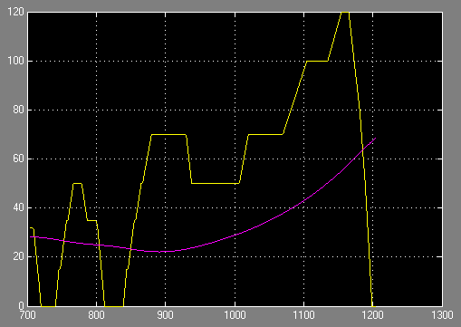

OP #3571708
Hey, ich habe hier mal mein erstes Ergebnis, was allerdings noch sehr zu
wünschen übrig lässt, was auch an nicht optimaler Parametrierung liegt.
Wäre nett wenn Ihr mir sagen könntet, ob mein System so erstmal
grundlegend oke ist.
Omega_soll in 1/s --> Regelabweichung_1/s --> PID-Regler -->
Regelstrecke --> Omega_ist 1/s --> Rückführung
Anbei meine Gleichstrommotorregelstrecke, sowie das Signal (Soll/Ist -
Geschwindigkeit) mit Regler (PID-Tune) und einmal ohne Regler.
X-Achse: Strecke in m
Y-Achse: Geschw. km/h
An welchen Parametern müsste ich "drehen" damit mein Motor zB nicht so
träge reagiert?
Bin für Fehlerhinweise, Optimierungen und alles dankbar.
Wiedermal Danke!
MfG,
Sebo
Ps: eine Kreisfrequenz-Regelabweichung geht in meinen Regler. Mein Motor
arbeitet mit Spannungen als Eingangssignal. Heißt Kp muss die Einheit
V/(1/s) haben, richtig?
Gast #3571743
Das Modell sieht gut aus.
Kp möglichst groß, Tn möglichst klein (Tn also der Integrator arbeitet
gegen die stationäre Abweichung verursacht durch die
geschwindigkeitsabhängige Reibung und die BEMF). ;) Schau Dir mal die
Einstellregeln nach Ziegler & Nichols an, die werden in der Lehre gerne
verwendet, da hast Du dann etwas handfestes, was Du hinschreiben kannst.
Einheit für den Regelfaktor sieht gut aus.

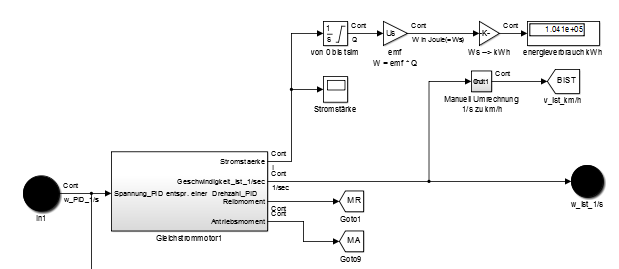

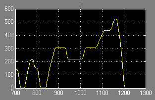

OP #3572900
Danke, habe erstmal eine akzeptable Annäherung erhalten, allerdings tut
sich schon weiteres auf...
Meine Stromstärke ist proportional zur Drehzahl, siehe Anhang.
Integriere ich den Strom über die Simulationszeit bekomme ich die Ladung
welche in dieser Zeit verschoben wurde.
I = dQ/dt
Integral I dt = Q (Fläche unter Stromsignal)
Q * ElectromotiveForce ergibt die Arbeit bzw. Energie, die mein Motor
verrichtet oder "verbraucht" hat in J bzw. Ws. Umgerechnet zu kWh (/1000
und *60²)ergibt das bei mir ca 104.000 kWh ...
Etwas viel...
Wo ich meine Stromstärke entnehme ist in DC3.png, ein Beitrag zuvor, zu
sehen. Schon die Werte für den Strom scheinen mir viel zu hoch.
und wiedermal Danke!
