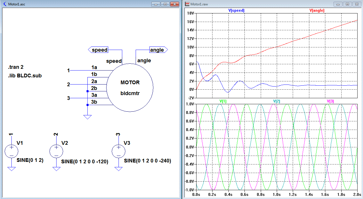

ich wollte heute mal einen Motor in LTSpice einbinden, um diesen mal zu
simulieren. Die Bibliothek für den Motor habe ich von hier:
http://www.gunthard-kraus.de/Spice_Model_CD/Mixed%20Part%20List/Spice-Models-collection/mix_misc.lib
Doch das Problem ist, dass ich nicht weiß, wie ich eine solche
Bibliothek in LTSpice einbinden kann um diese dann zu benutzen, wie ich
das Symbol bekomme um es in eine Schaltung einzubauen.
Kann mir jemand dies mal Schritt für Schritt erklären, dass ich diese
einbinden kann?

Hallo MArtin,
Symbol Editor öffnen.
Zeichne ein Symbol mit 5pins im Symbol-Editor.
Im Felf "Netlist order" der pins 1 bis 5 eintragen.
pin NetlistOrder
p1 1
p2 2
shaft_angle 5
Im Feld "Value" vom Symbol trägst du bldcmtr_wye ein.
Im Feld "ModelFile" vom Symbol trägst du den Namen der Modelldatei ein.
Im Feld "SpiceLine/2" kannst du die default parameter des Subcircuits
überschreiben.
Das Symbol jetzt speichern.
Sowohl das Symbol als auch das Modell in den Ordner des Schalplans
kopieren.
Helmut

Vielen vielen Dank für die Antwort.
Welche Endung hat die Modelldatei?
Müssen diese Zeilen
"x1 p1 ct p2 ct p3 ct shaft_speed  shaft_angle        bldcmtr
+ params:J={J} B={B} F={F} D={D} A={A} CL={CL} CC={CC} Cb={Cb}
.ends"
auch noch hinzugefügt werden?
Werde es nach dem Essen probieren melde mich dann nochmals. Danke!!

Dein Link zeigt  mxi_misc.lib an. Den kannst du nehmen oder einen neuen
Namen geben.
Außerdem msolltest du alle Zeilen dei nicht benötigt werden löschen da
dort teilweise PSPICE spezifische Befehle drin sind.
Das bleibt dann drin:

Hallo Martin,
Lösche bitte deine BLDC.asy und deine BLDC.sub falls du die in irgend
ein Verzeichnis der LTspice Installation kopiert hast.
Nimm meine Dateien. Dazu einfach den zip-file in einem Verzeichnis
entpacken. Kopiere mein .sub und .asy in jedes Schaltplanverzeichnis in
dem du diesen Motor verwenden willst.
Helmut

Mit dem ersten Modell hatte ich Probleme.
Dann habe ich gesehen, dass es noch ein universelleren Modell gibt das
letztendlich auch von deinem ursprünglichen Modell aufgerufen wird.
Mit dem hat die Simulation dann Erfolg. Bei dem jetzigen Modell stehen
beide Enden jeder Wicklung zur Verfügung.
