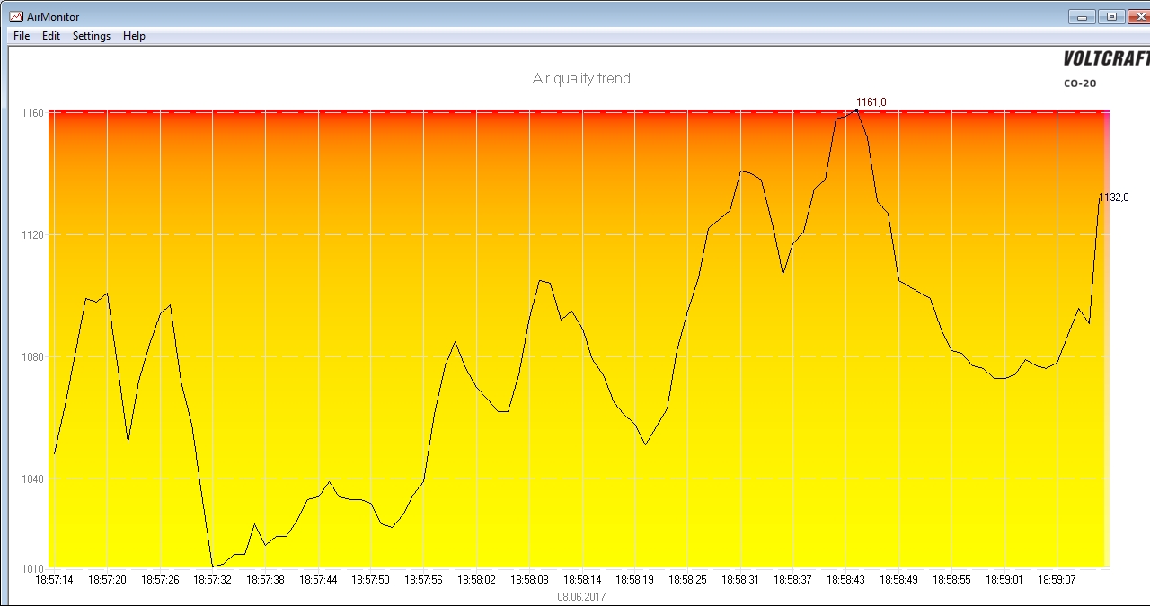

von Uhu U. (uhu)
von Alex B. (Firma: Ucore Fotografie www.ucore.de) (alex22) Benutzerseite

von P. M. (mikro23)
Das ist ziemlich kompliziert. Hängt u.a. von pH-Wert, CO²- und
O²-Konzentration im Blut ab.
Vereinfacht gesagt: Je höher die CO²-Konzentration der Luft, desto
niedriger die Sauerstoff-Affinität des Hämoglobins. Ein geringer Anstieg
bewirkt schon eine große Veränderung.
Bei 0,1% CO² fühlt man sich im allgemeinen noch wohl, bei 0,2% nicht
mehr. Das ist eine Änderung um 100%.
Bei einem Sauerstoffgehalt von 20% fällt eine Änderung um 0,1% kaum ins
Gewicht.
Es wäre daher sinnvoller den CO²-Gehalt der Luft zu messen, als den
Sauerstoffgehalt.
CO - Kohlenmonoxid - ist noch eine ganz andere Geschichte, hat eine um
den Faktor 200 größere Affinität zu Hämoglobin als Sauerstoff, d.h. das
Hämoglobin, das CO gebunden hat ist für den Sauerstofftransport nicht
mehr verfügbar...

von Bernd S. (Firma: Anscheinend Corner-Cases ;-)) (bernd_stein)
Wie sich ja in diesem Thread herausgestellt hat, ist die Messung des
CO2-Gehaltes wichtiger zu messen, um die Leistungsfähigkeit und das
Wohlgefühl bei Bedarf zu verbessern.
Ich besitze noch diesen VOLTCRAFT® CO-20 LUFTQUALITÄTSFÜHLER und bin
erstaunt, das nach relativ kurzer Zeit in meinen ca. 11qm Raum mit ca.
28 Kubimetern  Volumen der C02-Gehalt die 450ppm-Marke verlässt und
munter im gelben Bereich herumhüpft. Lüften hält die 450ppm-Marke nur
Vormittags für kuze Zeit auf " Nullline ". Gegen Mittag und Abend
gelingt selbst dieses nicht mehr.
Nach ein paar Stunden erreiche ich Werte von über 1000ppm. Ich habe auch
schon Werte gehabt die etliche tausend ppm betrugen und nach dem Lüften
nur sehr kurze Zeit heruntergingen, aber niemals auch nur in die Nähe
der " Nullline ( 450ppm )" kamen. Im Anhang sind ein paar Aufzeichungen
und bei IAQ_RECV_TIMEOUT ist wohl immer der PC im Energiesparmodus
gegangen. Wer sich ein wenig mit Formaten auskennt, kann sicherlich die
ganze Sache auch grafisch darstellen wie das zum Stick dazugehörige
Programm AirMonitor.
Nun gibt es ja diese "high Tech" Blumentöpfe AIRY.
Hat jemand damit schon messbare Erfahrungen gesammelt. Ich besitze einen
mit einer drei Stämmigen 80cm, 40cm, 10cm hohen Drachenpalme ( Dracaena
Marginata ). Habe jedoch außer am nächsten Tag ( 24 Stunden ) nicht das
Gefühl, das dies die Luftqualität verbessert, während ich mich in diesem
Raum aufhalte. Gut, in der " Indienreportage " wird ja gesagt, pro
Mensch mindestens vier Hüfthohe oder höhere Pflanzen zu gebrauchen.
http://pflanzen-fuer-menschen.de/saubere-luft-in-neu-delhi-dank-pflanzen-sieben-sanseverien-fuer-den-taeglichen-sauerstoffbedarf/
http://www.bernd-stoesslein.de/2016/09/29/airy-der-blumentopf-fuer-bessere-luft-und-leistungsfaehigkeit/
Beitrag "Voltcraft CO-20 USB-Luftqualitätsfühler"
Bernd_Stein
Hier noch ein Bild. Konnte es leider nicht Nachträglich an das vorherige
Posting anhängen.
Bernd_Stein
Beitrag #5035530 wurde von einem Moderator gelöscht.
Es gab Probleme beim Anhängen der Datei. Deshalb zwei mal das gleiche
Bild. Es kann also das vorherige Posting gelöscht werden.
Nach 45 Minuten ist schon wieder dicke Luft, obwohl die Tür im Zimmer
auf ist. Ich bin seit der ersten Messung allein in der Wohnung ( ca.60qm
Das erste Foto zeigt die Werte während des Endes der ca. 38 Minuten
Querlüften, durch den Korridor, zur anderen Seite der Wohnung, mit dem
dort ebenfalls geöffneten Fenster.
Das zweite die Situation 45 Minuten danach, mit offener Zimmertür, aber
sonst alle Fenster geschlossen. Türen ebenfalls, bis auf die Tür die
über den Korridor den anderen Raum verbindet zu dessen Fenster gelüftet
wurde.
Fazit:
Wenn man nicht im Durchzug sitzen möchte, verbringt man seine Zeit
vermutlich in schlechter Luft. Jedenfalls bei mir steht das fest.
Fenster ganz auf ist unangenehm. Teste jetzt mal die Kippstellung, die
ja bekanntlich nicht zum Lüften geeignet ist. Zumindest im Winter.
Bernd_Stein
