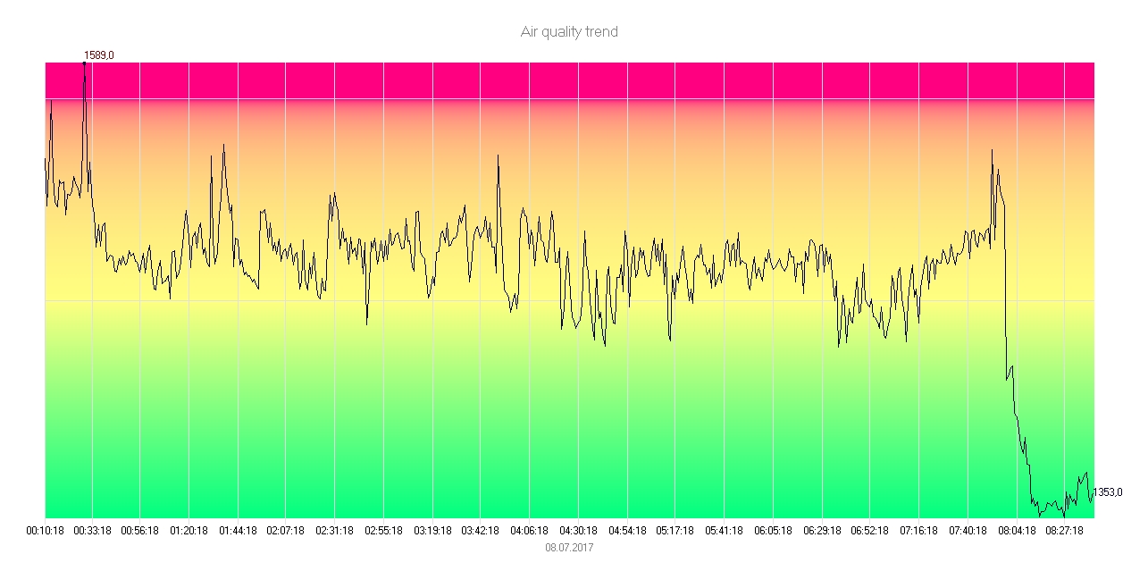

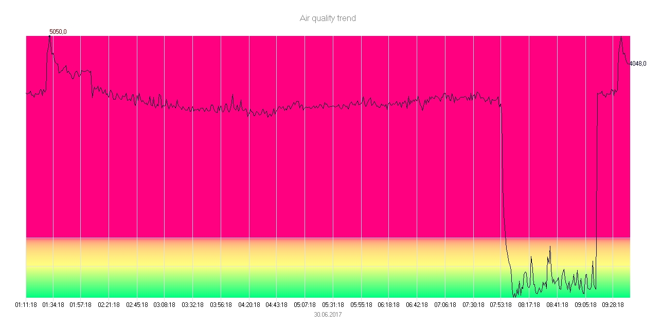

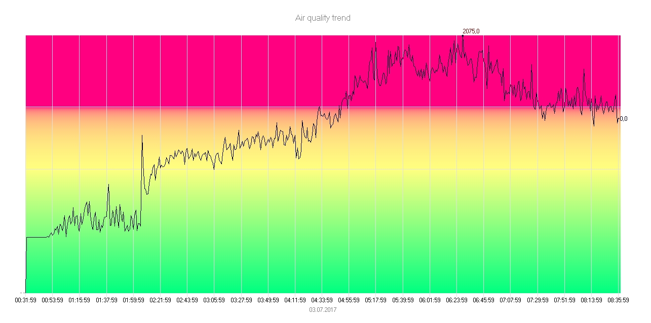

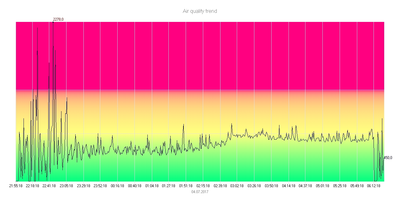

Habe mal wieder diesen USB-Stick in Gebrauch.
Diesmal kann ich ihn besser nutzen, denn ich sitze mit meinem PC in
einem Raum von ca. 2,10m x 2,30m und normalen Deckenhöhe von ca. 2,50m
also ca. 12 Kubimetern. Hier ist die Luft relativ schnell verbraucht
ohne das man es überhaupt merkt. Jetzt mit dem Dingen lüfte ich viel
öfter und sehe auch im AirMonitor wann es nichts mehr bringt weiter zu
lüften.
Dieser Raum ist durch einen Vorhang zu einem 16qm Raum getrennt,
es ist also nicht so das ich hier ersticken würde ;-)
Am liebsten würde ich das Ding nun in jedem Raum haben, um nicht unnötig
lange im Winter zu lüften. Aber zu sehr sollte man sich auch nicht auf
diesen ganzen technischen Kram verlassen.
Bernd_Stein

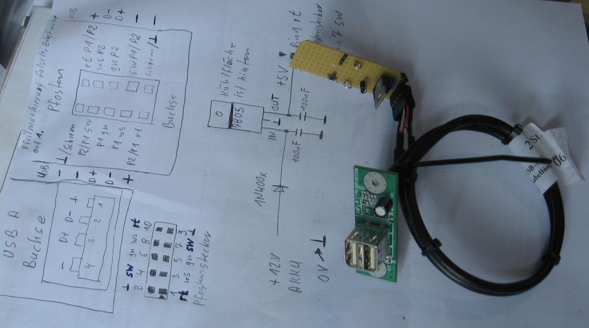

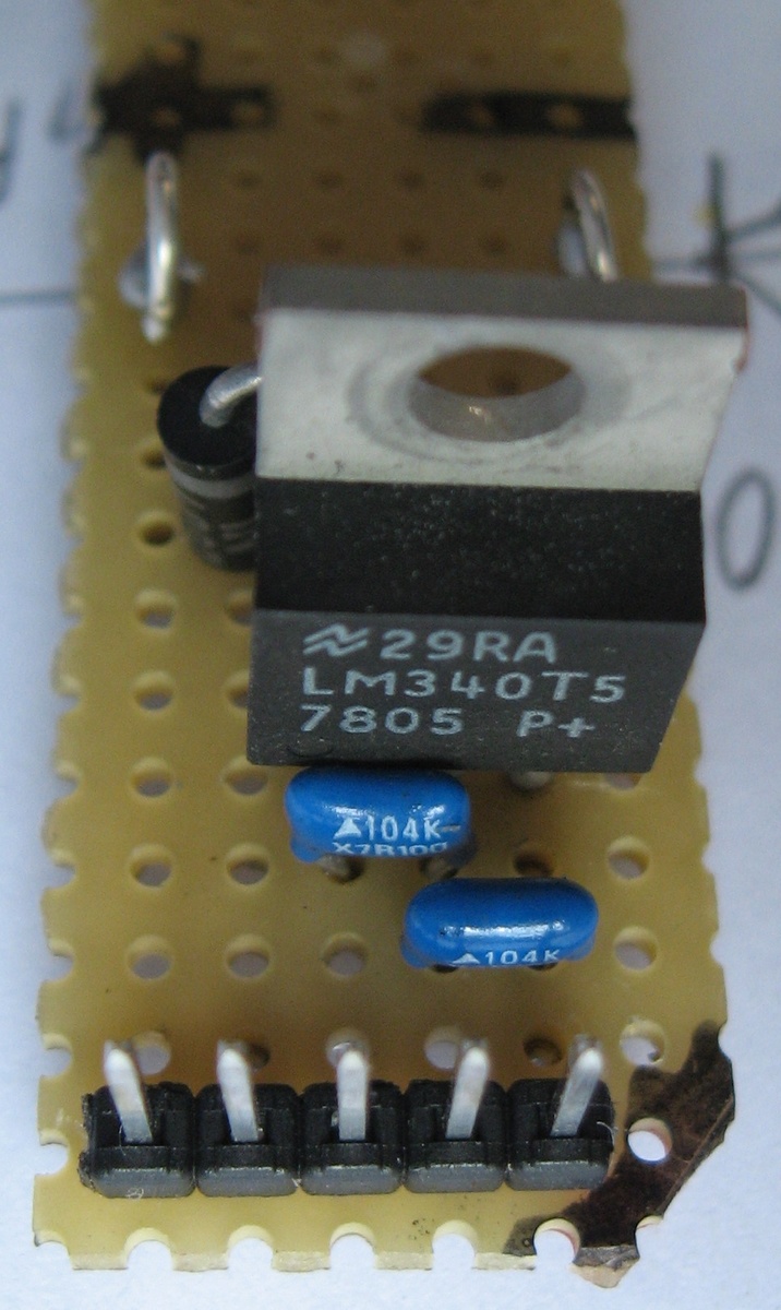

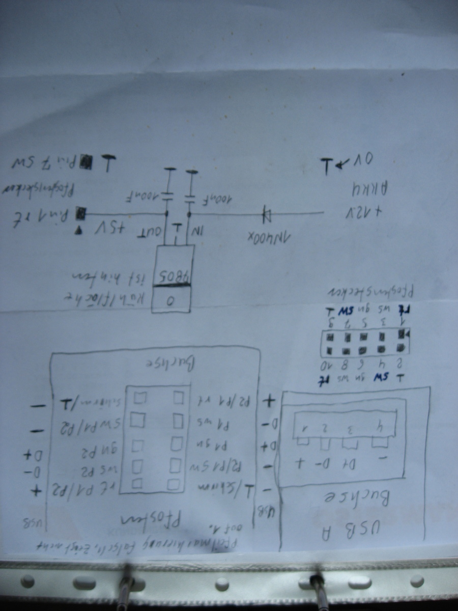

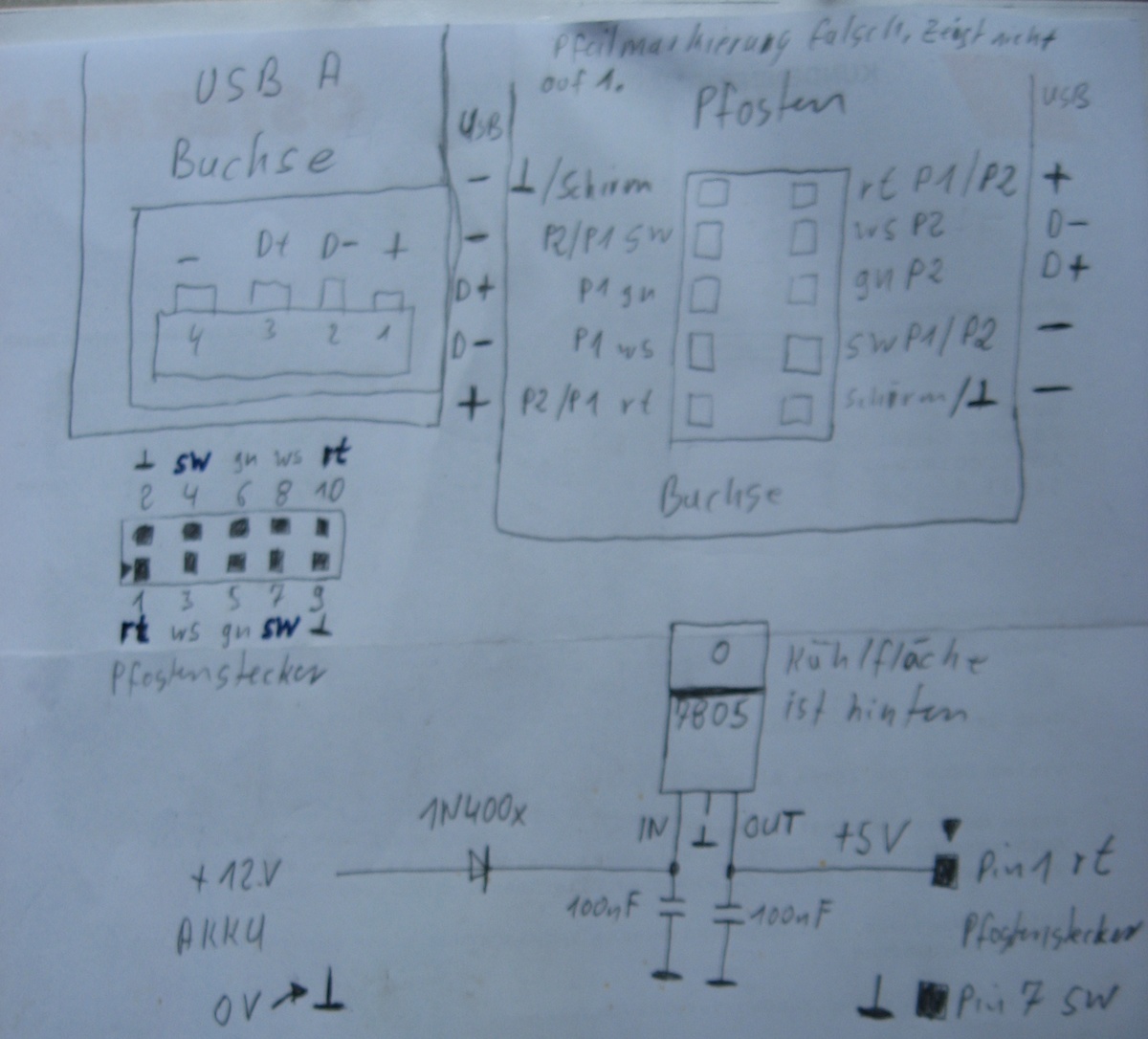

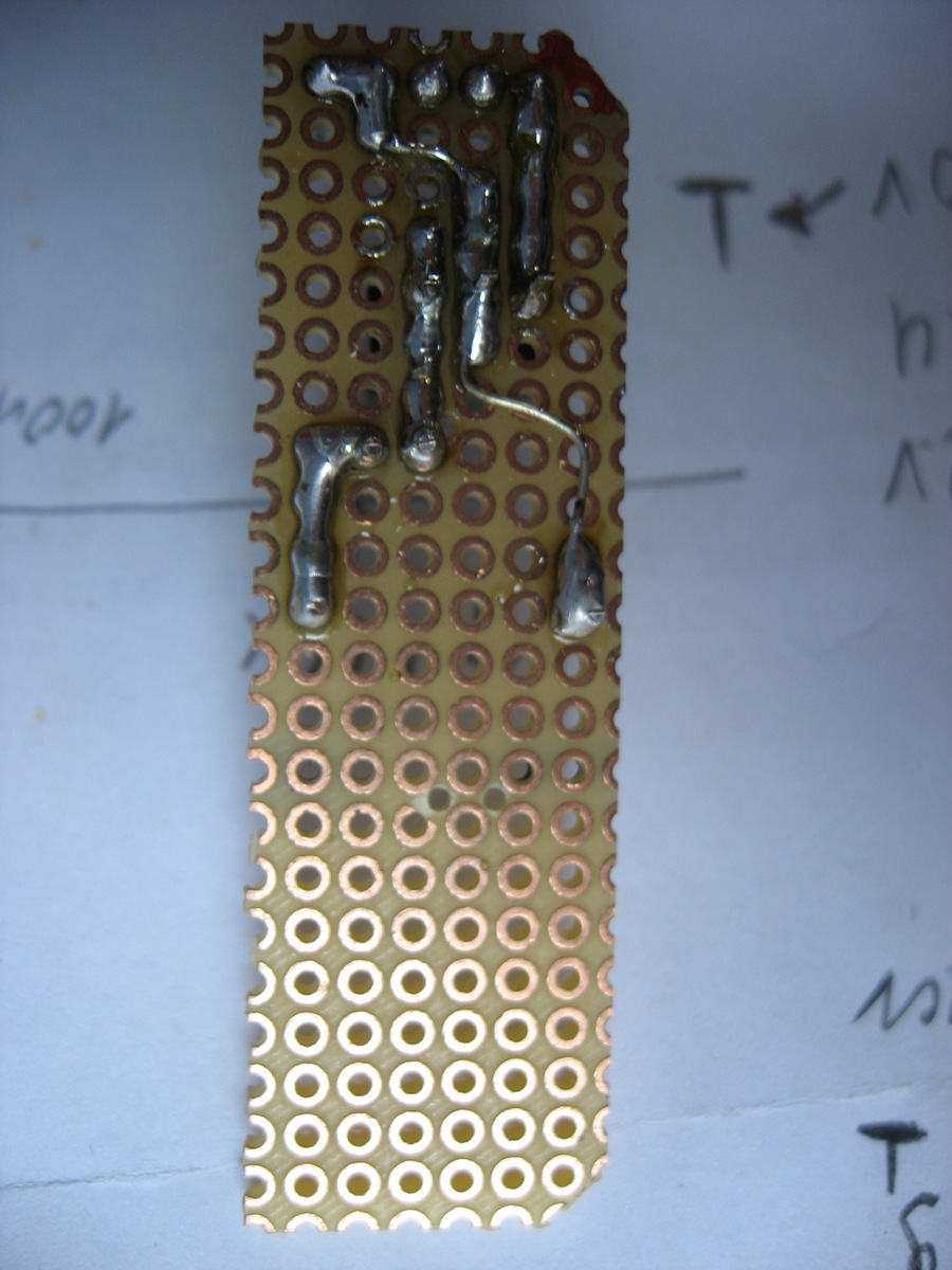

um diesen Stick draußen kalibrieren zu können und auch für stand alone
Anwendungen zu nutzen, habe ich mal diese einfache Schaltung gebastelt
um das Ding an einem 12V-Akku betreiben zu können.
Da der Festspannungsregler ( 7805 ) an einem Akku hängt, habe ich keine
Pfufferkondensatoren verwendet ( ELKOs ), aber die beiden
obligatorischen KERKOs von 100nF zur Verbesserung der Regeleigenschaften
dieses ICs.
Die Verpolungsschutzdiode ( Dummheitsdiode ) habe ich natürlich auch
verbaut ;-). Wenn ihr also an eurer USB-A Buchse an Pin 1 die +5V
gegenüber dem Pin 4  0V messt, habt ihr alles richtig gemacht. Denkt
aber daran, das dafür die Meßstrippen in den richtigen Buchsen im
Meßgerätt stecken müssen ;-)
http://static.giga.de/wp-content/uploads/2014/11/usb-steckerbelegung.png
Wäre schön, wenn mal jedmand was zum stand alone Betrieb schreiben
könnte. Wie lange kann man z.B. im Minutentakt aufzeichnen ?
Komme leider in nächster Zeit nicht selbst dazu.
Habe gerade gesehen, das ein Foto unschön auf dem Kopf steht, deshalb
noch mal.
Bernd_Stein

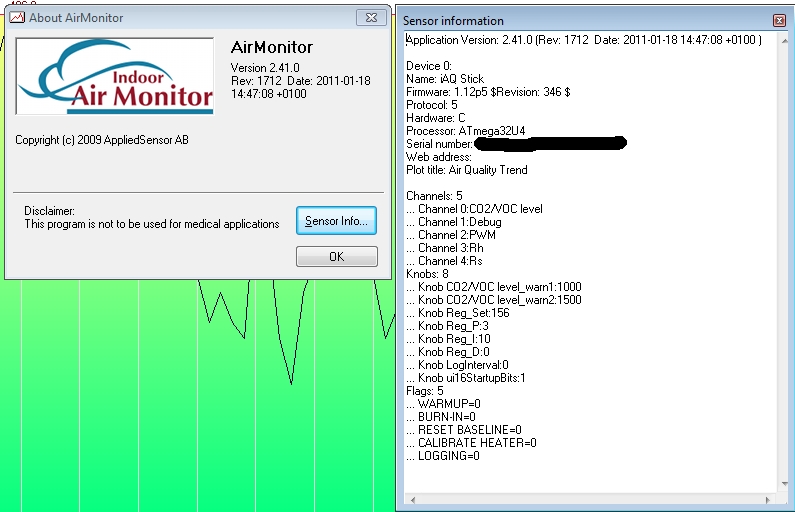

Musste mir den USB-CO2-Stick von Velux ( Raumluftfühler XDE WG31011 )
für insgesamt 23,74€ kaufen, da mein Voltcraft eine zu alte Firmware
hat,
um damit " Stand alone " zu gehen.
Jetzt muss ich nur noch zwei Dinge herausfinden :
1. Wie kalibriere ich dieses Ding ohne PC, so das bei jedem Neustart
nicht die Momentane Umgebungsluft als " Grundwert " ( 450ppm ) benutzt
wird, sondern immer der Wert, den ich draußen " Stand alone " als
Referenz vorgeben will ?
2. Wie bekomme ich den USB-CO2-Stick zum Stand alone aufzeichnen ?

Der Punkt scheint einfach zu sein. Lasse das Ding gerade draußen messen
- so hoffe ich. Und das sogar mit dem Voltcraft CO-20 USB-Stick. Es
stimmt also gar nicht, das ich damit nicht Stand alone loggen kann,
sondern der Parameter  ui16Startup Bits fehlt, was so glaube ich, das
Neukalibrieren bei "Power On", ein,- oder ausschaltet.
" The stick can record data when not enumerated (= connected to a power
source only).
This is enabled by setting the "knob" LogInterval to something else than
0.
If the knob "LogInterval" does not exist the stick does not support that
functionality. "
Support Tools => Edit knobs... Parameter LogInterval bei Min eine Zahl
von 1 bis 65535 eingeben ( Sekunden ), fertig.
Ist der Datenspeicher voll, wird er einfach mit den neuen Werten
überschrieben. Habe meinen mit Min = 1 laufen, was warscheinlich
bedeutet, das er jede Sekunde einen Datensatz abspeichert.
Ach so, die englischsprachige Beschreibung findet man in dem
engineering Textdokument in dem Verzeichnis in dem sich auch die
AirMonitor Anwendung befindet.

von Bernd S. (Firma: Anscheinend Corner-Cases ;-)) (bernd_stein)
Ich mal eine Stand Alone 8 Stunden Aufzeichnung im Schlafzimmer bei
geschlossenem Fenster gemacht. Gegen ca. 08:00 Uhr bis 09:15 Uhr sieht
man die Verhältnisse, als das Fenster zum Lüften geöffnet wurde. In der
Nacht waren also die relativen Werte bei ca. 3800ppm bis 4000ppm
ziemlich konstant.
Man darf nicht Vergessen, das das Ding nur Relativmessungen macht.
Ich weiß leider immer noch nicht, ob das mit dem einmaligen
Kalibrieren (  ui16Startup Bits ) hingehauen hat. Denn jetzt beim
Auslesen steht Value wieder auf 1.
Bernd_Stein
Hier das Ergebnis bei Rollos ganz geschlossen und Fenster auf Kippe.
Ca. 0:32 Uhr - 0:50 Uhr sind die Werte gut ( 450ppm ). Danach bis ca.
2:00 Uhr in Grenzen 450 bis 700ppm. Darauf ist eine kontinuierliche
Steigerung zu sehen die ab ca. 4:50 Uhr in den roten Bereich eintritt (
800 - 1500ppm ).
Dieser Bereich führt Werte von 1500ppm bis maximal 2075ppm auf. Ab ca.
7:30 Uhr bis zum Schluß 8:30 Uhr sind die Werte im Rot-Gelb-Bereich
angesiedelt mit ca. 1400ppm bis 1500ppm.
Also schon mal besser, obwohl das Rollo ganz geschlossen war. Der nächte
Versuch wird bei Rollo geschlossen aber mit Luftschlitzen gemessen.
Bernd_Stein
Habs doch anders gemacht. Rollo hoch und Fenster auf kipp.
Bin irgendwann kurz nach 23:00 Uhr zu Bett und ca. ab da ( 23:30 bis
03:00 Uhr ), waren die Werte zwischen 700 und 800ppm. Danach, also für
die restlichen über drei Stunden waren die Messergebnisse bei 900 -
1000ppm.
Bernd_Stein
Messung bei Rollo unten, aber Schlitze frei und Fenster auf Kipp.
Bin wieder kurz nach 23:00 Uhr zu Bett gegangen, aber dieser Beginn ist
nicht mit Aufgezeichnet, da ja ca. etwas über acht Stunden aufgezeichnet
wird.
Ab ca. 0:40 Uhr bis zu dem Zeitpunkt wo ich aufgestanden bin und
lüftete, sieht man Werte von ca. 1000 bis 1200ppm, die dann durch das
Lüften um die 500ppm absinken.
Bernd_Stein
