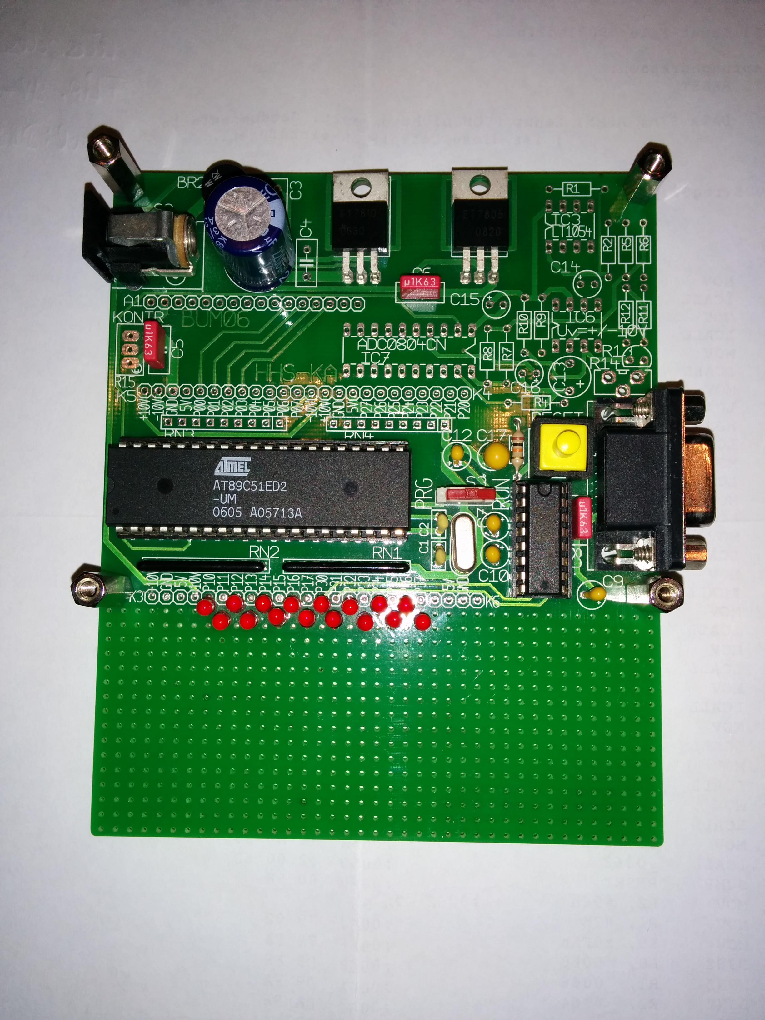

Guten Tag,
ich habe auf einem Flohmarkt eine wunderbare Platine gekauft, die wohl
als Lern-/Lehrsystem für die 8051-Familie dient. Leider konnte der
Verkäufer nicht mit einem Stromlaufplan dienen.
Das Foto der Platine ist als Anhang beigefügt. Das Beste zuerst: die
Platine funktioniert, so wie ich sie gekauft habe. Der darauf verbaute
AT89C51ED2 hatte ein "Blink"-Programm drauf, dass sich mit ATMEL - Flip
auslesen und mit DIS51 disassemblieren ließ. Programmieren ging auch,
die Funktion des Schalters "PRG/RUN" entspricht der FLIP-Spezifikation
von Atmel.
Die Platine ist leider nur teilbestückt; scheinbar eine Art
Basisversion. Das macht natürlich Appetit auf mehr. Nach dem
Bestückungsaufdruck ist der Anschluss eines LCD-Textdisplays vorgesehen.
Soweit wenig Sorgen.
Aber: es sind auch noch Bestückungsmöglichkeiten für einen ADC0804 und
einen LT1054 vorgesehen.Das wäre für sich auch kein Problem, aber für
die ganzen Widerstände und C's, die im Bestückungsdruck vorgesehen sind,
fehlen nähere Angaben. Auffällig sind die kaskadierten Spannungsregler
7810 (10 Volt) und danach 7805 (5 Volt).
Die an Port 1 und Port 3 aufgelöteten LED's haben im übrigen keine
Vorwiderstände. Das ist zwar unüblich, funktioniert aber, weil die Ports
eine interne Strombegrenzung haben.
Deshalb meine Frage: Wer kennt die Platine und hat ggf. einen
Stromlaufplan oder eine Bestückungsliste / Stückliste ?
Die Platine trägt zwei Aufdrucke:
1. Aufdruck: HHS-KA
Es scheint sich nach einer "googelei" um eine Platine der
Heinrich-Hertz-Schule aus Karlsruhe zu handeln. An diesem Berufskolleg
werden auch Leute mit 8051-Programmierung bekannt gemacht.
2.Aufdruck: BUM06
Den Aufdruck kann ich mir nicht erklären. Ich versuche mal als freie
Interpretation: (B)erufsschul-(U)nterrichts-(M)aterial-20(06). Für das
Jahr 2006 spricht auch das Produktionsdatum auf der ATMEL-CPU.
Vielleicht gibt es ja hier im Forum Leute von der HHS Karlsruhe, die mit
dem Board schon mal gearbeitet haben.
Freue mich über viele Hinweise.

Ich war bis vor kurzem auf der HHS hab noch Kontakt zu einigen Lehrern
Frage mal nach. Aber das scheint mir nicht ein Lehrmittel dieser Schule
zu sein. Da gab es kein equipment um solche platinen zu erstellen. Ds
ging alles über lochraster ...

Suche mal im Netz nach der Heinrich Hertz Schule und dort nach einem
Lehrer namens " Busch". Diese Platine ist die ältere Platine, die Herr
Busch im Unterricht zur Ausbildung der Auszubildenden verwendet und hat
diese Platine selbst entworfen. (aber wie Vorredner bereits geschrieben
hat... Eigentlich kein Schaltplan nötig... Hmmm, bist du dir sicher,
dass für die Leuchtdioden kein Widerstandsarray  verwendet wird? )
