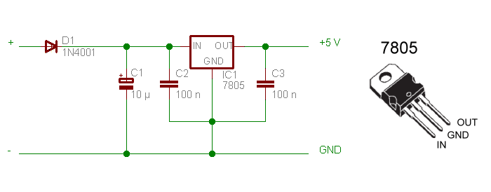

ich bin neu hier, da ich bezüglich meines ersten
Mikrocontroller-Projekts eine Frage an euch habe.
Wahrscheinlich wird mein Prozessor ein ATMEGA32 - 5V (aber erstmal
egal), den ich mittels Festspannungsregler an Gleichspannung zwischen
10-15V betreiben möchte (Oldtimer).
Siehe: http://www.mikrocontroller.net/articles/Datei:V_Regler.gif
Vlt noch die Diode wie hier in Bild1:
www.elektronik-kompendium.de/public/schaerer/ureg3pin.htm
Würde was kaputt gehen, wenn ich am Eingang des Festspannungsreglers mal
Plus und Minus vertausche oder können die das ab?
Möchte dann mittles Transistor-Ausgangsschaltung Relais ansteuern.
(http://www.mikrocontroller.net/articles/Relais_mit_Logik_ansteuern)
Meine Frage ist, wie ihr es machen würdet die Eingänge des
Mikrocontrollers zu beschalten. Habe dazu schon ein paar Artikel mit
Diodenschaltungen gefunden, bin aber noch nicht so richtig schlau draus
geworden.
Ich möchte den AVR lediglich für einfache Bitverarbeitungen nutzen.
Komme daher direkt von Schaltern, die entweder 10-15V durchschalten oder
halt nicht auf die Eingänge. Um die Eingänge nicht zu überfordern fehlt
noch ein Bauteil, das daraus 5V macht.
Ich habe jetzt gedacht, ich mache mir einfach vor jeden Eingang diese
Festspannungsregler-Schaltung. Problem ist nur, dass durch
Fertigungstoleranzen der Spannungsregler minimal unterschiedliche
Potentiale entstehen, auf den verschiedenen Eingängen. Ich weiß nicht,
ob das was macht?! Und ich weiß nicht wie ein Festspannungsregler sich
im Einschaltmoment verhält bezüglich eventueller Peaks oder
Spitzenspannungen.
Meint ihr das würde gehen?
Eine alternative wären vlt Z-Dioden, die alles größer als 5V durch
lassen? Da fließt dann glaub zuviel Strom...
Ich habe auch an Optokoppler gedacht, die aber LED seitig eine
Stromvorgabe haben (zB. 15mA), welche mittels Widerständen angepasst
werden müsste. Problem sind die Spannungsschwankungen 10-15V, da
schwankt der Strom ja auch mit.
Ich könnte für jeden Eingang einen Festspannungsregler machen, der einen
Optokoppler ansteuert, der wiederum das Spannungspotential des
Versorgungsspannungs-Festspannungsreglers des Mikrocontrollers auf den
jeweiligen Eingang durchschaltet. Aber ist irgendwie ein bisschen
heavy.. Oder?
Vielen Dank für Tipps!!
Gast #3562964
Ja.
Der geht im Auto auch kaputt, wenn du ihn ungeschützt richtigrum
anschliesst.
http://www.dse-faq.elektronik-kompendium.de/dse-faq.htm#F.23
Steht auch in dem Artikel, die dort angegebene Beschaltung über einen
Vorwiderstand und klenen Kondenstaor reicht für Schalteingänge.
Das ist ok, nimm keine 5V Relais (die würden den Spannungsregler nur
unnötig belasten und stören) sondern schliesse die Relais an 12V an und
verwende Transistoren die 100V aushalten.

#3562981
ein 7805 an 10-15V wird je nach Strombedarf sehr heiß du solltest deine
Schaltung sehr sparsam auslegen.
Dein Relais sollte möglichst hochohmig an der Spule sein damit es wenig
Strom aufnimmt gibt einige die du direkt mittels Widerstand am µC Pin
anklemmen kannst vergess aber die Freilaufdiode nicht.

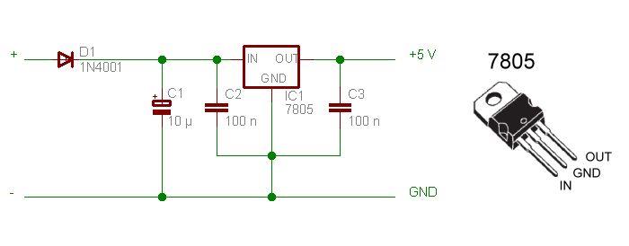

OP #3564332
Guten Abend,
danke für die Antworten!
Thomas, mein Plan ist mit dem Mikrocontroller die
Transistor-Ausgangsschaltung anzusteuern (Link oben). Die Transistoren
sollen dann 10-15V durchschalten, mit denen ich 12V Relais schalte. Das
dürfte doch keine große Belastung des 7805 verursachen, oder?
Micha, vielen Dank für den Tipp! Du meinst ich bräuchte nur noch den
Elko und die Diode.
Meinst du das so?
  --Sicherung--+--+- 7805 etc.
       +--|>|--+ 10uF
Dann wäre die Schaltung im Anhang vlt doch ne Alternative?
Stefanus, vielen Dank auch dir! Was meinst du welchen Spannungsbereich
ich da, wo jetzt 12V an der von dir skizzierten Eingangsschaltung steht,
anlegen kann, damit der Mikrocontroller noch schaltet aber noch nicht
beschädigt wird. 10-15V?
Danke!!
Gast #3564496
Püh, macht ihr das alles kompliziert!
Vor dem Spannungsregler eine Sicherung 1 A / T, eine Spule von
100 µH / 1 A und eine 1N4007, dann eine ZPD18 und 470 µF gegen
Masse. Das funktioniert bestens, wenn die 5 V - Schaltung nur
< 0,5 A braucht.
Damit ist
- die Verpolung keine Gefahr mehr.
- werden pos. Spannungsspitzen verlangsamt und begrenzt.
- werden neg. Spannungsspitzen verlangsamt, begrenzt und
  gepuffert.
Welche "negativen Energien" außer Spannungseinbrüchen,
sollen da zerstörerisch durchkommen???
Schlimmstenfalls wird ein Neustart ausgelöst.
Eingangsspannungen von 8...16 V die ohne Zeitnot nur digital
ausgewertet werden sollen, werden einfach über einen
Spannungsteiler z.B. 22k-22k an die Eingänge geführt.
4 V sind HIGH, 8 V über 11k ungefährlich.
Relais steuert man über einen spannungsfesten (> 100 V)
Transistor an. Relaisspule liegt natürlich an den 12 V Ubat
und kriegt eine Diode parallel.
OP #3568226
Danke nochmal für die Antworten!
Habe ein bisschen hin und her überlegt und würde momentan die
7805-Schaltung aus meinem letzten Post bevorzugen. Ein größerer Elko
kann wahrscheinlich nichts schaden, wie wärs mit dem?
http://www.reichelt.de/Elkos-radial/RAD-470-100/3/index.html?&ACTION=3&LA=2&ARTICLE=15147&GROUPID=3143&artnr=RAD+470%2F100
Ob da irgendwelche Spannungen anfangen würden aufzuschwingen oder so,
kann man wahrscheinlich schlecht vorhersagen, oder?
Die Diode D1 würde mir Schutz gegen versehentlicher Verpolung bieten,
schätze ich (+ und - vertauscht würde den 7805 und angeschlossenen
Mikrocontroller nicht zerstören)?!
Und der Fall, dass die Ausgangsseitige Spannung höher als die
Eingangsseitige ist und dadurch ein Stromfluss in falscher Richtung zu
stande käme, wäre auch erschlagen?!
Will eh nur den Mikroprozessor bzw. Transistoren mit dem 7805 betreiben,
daher eigentlich eh ausgeschlossen, denke ich.
Würde mir helfen, wenn mir nochmal ein Fachmann sagen könnte, ob ich da
richtig liege! Vielen Dank!
#3568356
nimm lieber soetwas RAD 105 2.200/25
Für µC Schaltungen kann es von Vorteil sein wenn die Quelle nicht
umbedingt 1A leifern kann, damit bei einem Fehler evtl. noch etwas
überlebt. Suche mal nach einen Spannungsregler im TO92 Gehäuse die
können dann meist nur 100mA liefern, durch die geringe Wärmeabführ
sollte man da aber nicht mit einer zu hohen Spannung rein.
