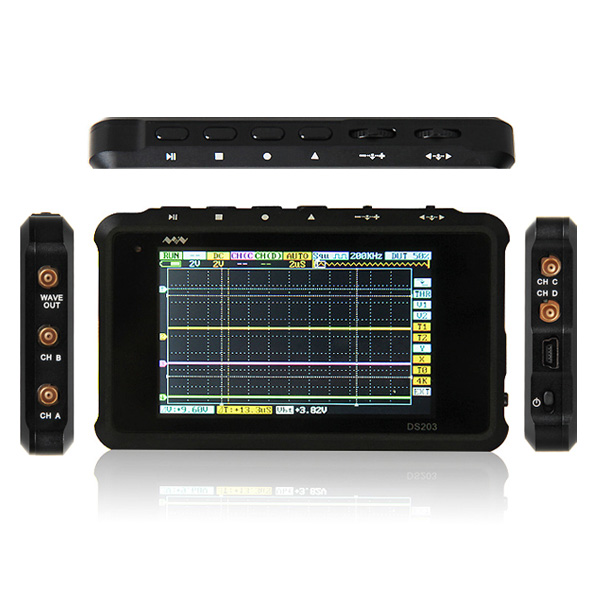

Ich möchte mir ein Oszi für zu Hause kaufen und bin mir unsicher was man
so braucht: welche Bandbreite, Samplingrate etc
Neben einfachen Schaltungen ist der Bereich Mikrocontrollerschaltungen
auch für mich interessant weswegen ein Digitalereingang auch nicht
schlecht wäre.
Mein Budget liegt bei maximal 200 Euro.
Bei EBay habe ich z.b folgendes gefunden:
http://www.ebay.de/itm/Mini-Digital-Oszilloskop-4-Kanal-DSO203-Quad-LCD-Oscilloscope-Metallschale-TFT-/131047848071?pt=Mess_Pr%C3%BCftechnik&hash=item1e830f7887

da hast du ja schon das richtige gefunden... NOT
Zu diesen Geräten sollte die Meinung ja bekannt sein, in der Regel ist
das nicht zu empfehlen.

Kaufe auf keinen Fall das von Dir verlinkte Gerät, ist wirklich
rausgeschmissenes Geld. Spare lieber auf ein Rigol 1052 oder meinetwegen
auch UNI-T und Co.

Das von Dir verlinkte Gerät hat nur 72Ms/s für alle Kanäle.
Da sieht man vom eigentlichen Signal nichts drauf.
Das Teil soll 72Mhz Analogbandbreite haben, Angabe nicht glaubwürdig.
Wenn mann im Internet sucht findet man die richtige Angabe 8Mhz.
Keine Standard BNC Buchsen für Tastköpfe,
wenn mann weiter im Internet recherchiert findet man 800K Ohm
Eingangswiderstand , da passt kein Handelsüblicher Tastkopf.
-> Das Teil ist ein Spielzeug.
In der Preisklasse sind Rigol oder Uni-T Geräte wesentlich besser.
Wenn es ein Mobilgerät sein muß kommt ev. das UTD1025CL infrage.

Das von dir verlinkte Gerät taugt zwar nicht für ein Scope, ist aber
eine tolle Evaluation Platform für deine nächsten  Fragen. Seien es ARM-
oder FPGA-Developmentproblems.
Ist "a nize to have", aber solange du nicht darlegen kannst, was du in
Zukunft machen willst, kann dir hier wohl niemand einen passenden Rat
geben.
Bleibt tatsächlich nur der Hinweis auf das DS1052E von Riglol :-).

Die Artikelbeschreibung sagt mir schon, dass der Artikel 131047848071
warscheinlich Schrott ist:
Anstatt die technischen Daten und Features herauszustellen, gibt der
Lieferant damit an, dass das Gerät einen ARM Cortex M3 enthält, sowie
einen ominösen "High-Speed" ADC und einen FPGA.
Mir ist ehrlich gesagt scheiß egal, aus welchen Mikrocontrollern das
Gerät zusammengetzt wurde, solange es tut, was es soll. Ein Blick ins
Datenblatt des ADC wäre allenfalls interessant, aber egrade da fehlt die
konkrete Angabe, welcher verwendte wurde.
Die Samplerate (72 Mio/sec) ist ein Witz, wie will man damit die
versprochene Bandbreite von 72Mhz nutzen? Jeder Dummkopf weiss, dass man
mit 72 Mio Samples pro Sekunde maximal 36Mhz darstellen kann. Und dann
hat man nur die Frequenz - ohne jegliche Information zur Wellenform.
Selbst mein äußerst billiges Gerät von Uni-trend hat für 40Mhz
Bandbreite 500 Mega Samples pro Sekunde bzw 25 Giga Samples bei
Mehrfachabtastung. Und das ist im Vergleich zu anderen Geräten eher
wenig als viel.
Die Spannungsfestigkeit von nur 80V pp (also nichtmal 30V Sinus!) ist
Käse. Netzspannung sollte es schon aushalten können, finde ich.
Dann achte mal auf die Größe des Displays. Das ist nichtmal 5cm hoch -
sicher nicht sehr praktisch.
Wozu digitale Kanäle, wenn das Teil keine digitalen Protokolle
auswerten/analysieren kann? Du kannst die analogen Eingänge ja sowieso
auch für digitale Signale verwenden.
Achte auf die Trigger Typen:
- Software trigger type: edge, pulse, level(to be added)
- Hardware trigger type: edge
Mit anderen Worten: Level Trigger ist nicht vorhanden (kaum zu glauben)!
Jedes andere digitale Oszilloskop kann auf Pulse mit bestimmten breiten
triggern und hat außerdem spezielle Trigger zumindest für TV (PAL)
Signale.
Ich vermisse eine Angabe zu Filtern. Mein Oszilloskop unterscheidet bei
AC Koppelung zwischen NF und HF.
Der Nutzen des USB Interface ist fragwürdig. Ich möchte beim
Experimentieren nicht meinen PC gefähreden, nur weil er am Oszilloskop
steckt. Deswegen speichere ich Messdaten oder Bilder lieber auf einen
USB Stick und übertrage damit die Daten auf meinen PC. Das ist auch
besser, weil man so nicht von der oft beschissenen Software zum Gerät
abhängt. Die Bilder haben ein Standard Grafikformat (z.B. BMP) und die
Daten kann man mit einem Excel Makro einlesen.
Ich kann Dir das UT2042 (Reichelt) empfehlen. Das ist auch billig aber
brauchbar.

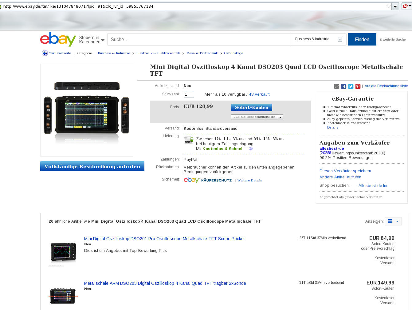

Wirklich? Das würde bedeuten, dass der Verkäufer unter der alten Nummer
nun plötzlich ein ganz andere Gerät verkauft.  Denn wenn ich jetzt rein
schaue, steht das:
http://www.mikrocontroller.net/link/ebay/131047848071
Mini Digital Oszilloskop 4 Kanal DSO203 Quad LCD Oscilloscope
Metallschale TFT
Bist du ganz sicher, dass das Angebot ursprünglich ein HM203 war?

Kauf es nicht!
Ich habe es, und keine guten Erfahrungen gemacht.
Es ist äußerst umständlich zu bedienen. Richtige Dreh/Druckknöpfe sind
gerade im Laborbereich viel praktischer.
Es steht nicht stabil.
Es fehlen Tastköpfe, und die vorhandenen brechen fast sofort kaputt.
Ja, dieser neue Link ist von Ebay als Vorschlag da das HM 203 schon
verkauft ist.
Steht auch im Header!
Grüße Löti
P.S: ich sehe Das:
http://www.ebay.de/itm/111289260890?clk_rvr_id=598490352656

Lothar S. schrieb:
> P.S: ich sehe Das:
Dir ist aber schon klar, dass das ein völlig anderer Artikel ist!?
von Lothar S. (loeti)
Im Header!!!!!!!!!!!!!!!!!!!!!!!!!!!!!!
Bist Du blind oder was?
von Jobst M. (jobstens-de)
Also WIR sehen das:
Metallschale TFT
WEDER Dein
Hantek 6022BE USB Digital Oszilloskop 2-Kanal 20MHz Storage Oscilloscope
2CH DE
NOCH Dein
Hameg!
DU bist der einzige hier, der zwei komplett andere Sachen sieht!
Sieht so aus (Bild)
von Volker (Gast)
Ja, da steht:
Der Originalartikel wurde verkauft für EUR 96,00. Wir haben unten einen
anderen, ähnlichen Artikel für Sie ausgewählt.
Originalartikel: Oszilloskop Hameg 203/7-2 Kanal 20 Mhz
Muß man genau auf Schärfe ziehen :-)
