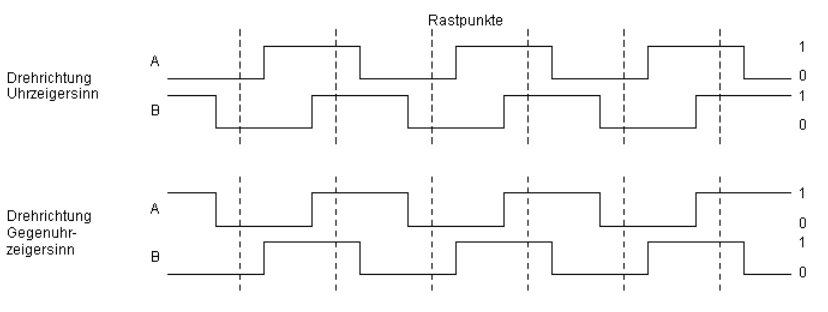

Hallo!
Ich versuche gerade, mit dem ATMega328 den Encoder STEC11B einzulesen,
leider wird die Position pos immer nur hinaufgezählt. Das Programm kommt
nie in die if-Bedingung der else-Schleife.
Anbei ist noch ein Diagramm, wie die Eingänge der beiden Kanäle des
Encoders aussehen.

Kann mir jemand sagen, wo das Problem liegt?

Wie soll jemals EncoderB == 1 werden?
Lass die Abfrage einfach weg, sie ist schon durch das vorangehende
"else" abgedeckt.

Danke für deine schnelle Antwort.
Wenn ich die if-Bedingung in der else-Schleife weglasse, springt es
ständig in diese Schleife hinein, obwohl ich den Encoder im
Uhrzeigersinn drehe..
Und wie meinst du das, die Eingänge am Anfang der ISR in Variablen
lesen? Kannst du mir ein Beispiel nennen?
Liebe Grüße

Stimmt, da ist nämlich noch ein Fehler:
  EncoderALast == EncoderA;
"==" ist in C der Vergleichsoperator, der Zuweisungsoperator heißt "=".
Du willst hier abere etwas zuweisen.
So (die anderen Fehler sind auch beseitigt):
ISR(TIMER0_COMPA_vect)
  uint8_t EncoderACurrent, EncoderBCurrent;
  EncoderACurrent = EncoderA;
  EncoderBCurrent = EncoderB;
  if (EncoderACurrent != 0 && (EncoderALast == 0)) //pos Flanke
    if (EncoderBCurrent == 0)
      pos = pos + 1;
    else
      pos = pos - 1;
    Serial.println(pos);
  EncoderALast = EncoderACurrent;
