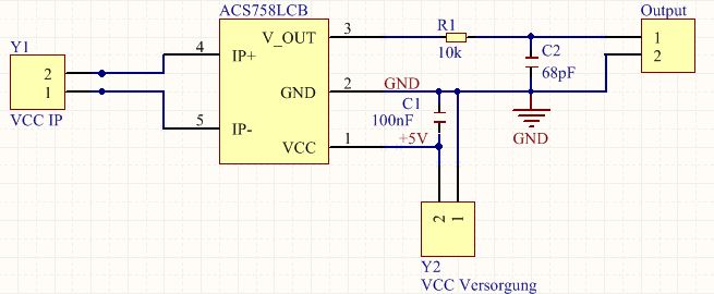

meine gepulster Gleichstrom wird durch einen NPC wechsel gerichtet.
Der NPC hat einen Schaltfrequenz von 20kHz und die Periodendauer des
Wechselstrom beträgt 1kHz.
Nun möchte ich diesen Strom mit hilfe des ACS758LCB IC Hallsensors
messen.
Oben seht ihr die Schaltung dazu. Er soll dabei die Überschwingungen
darstellen können.
1. Führen Oberschwingungen im System zu den Überschwingungen?
Abb.(Kurve) der blaue Peak
Wenn ich diese Schwingungen am Oszi sehen möchte, muss mein Sensor eine
bestimmte Bandbreite haben. Da mein System symmetrische belastet ist,
kommen nur ungerade Anteile von Oberschwingungen vor. Wenn ich bis zur
13. Ordnung messen möchte, heisst es, dass mein Sensor min. 1kHz*13
haben muss oder 20kHz*13?
2.Wie wähle ich nun die richtige Bandbreite aus?
Ich habe den Sensor ausgewählt, da ich denken, dass es 1kHz*13 sein
soll.
In einem anderen Thread im Forum habe ich gesehen, dass derjenige einen
Tiefpass für die Grenzfrequenz von 15Hz ausgelegt hat (selber Sensor).
Die Grenzfrequenz liegt ca. bei 230kHz.
3.Für den Fall,dass es 1kHz*13 bräuchte mein Tiefpass doch auch nur
diese eine Grenzfrequent vonn 13 kHz und für 20kHz*13 waere diese
Dimensionierung richtig oder?
Hoffen ihr könnt mir sagen ob meine Überlegungen quatsch sind.
