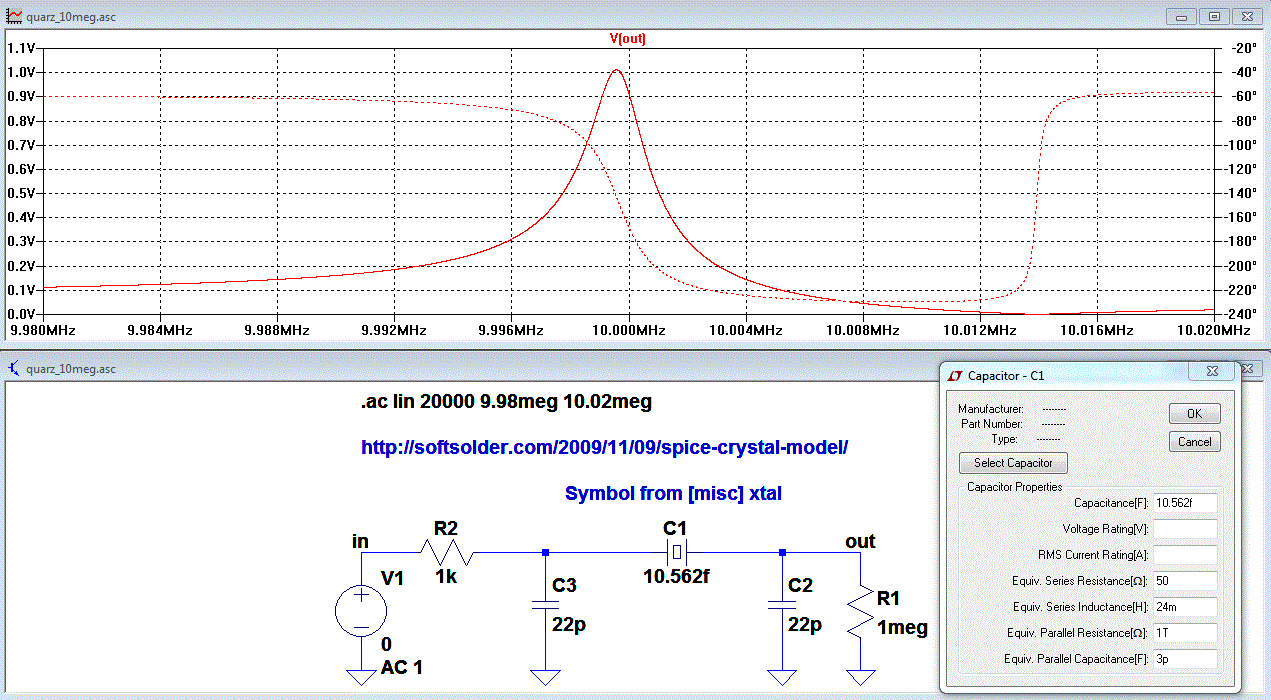

#3565501
Hallo Christian,
Ein Quarzersatzschaltbild besteht aus
L und C und R in Reihe und parallel zu allem eine Halterungs-Kapazität
Cpar.
L im Bereich mH
C im Bereich femtoFarad
R im Bereich 30 bis 200Ohm
Cpar 2pF bis 5pF
Güte Q im Bereich 10000 bis 100000
Güte Q = sqrt(L/C) / R
f0 = 1/(2*pi*sqrt(L*C))
Man kann jetzt entweder 4 Bauteile nehmen oder man nimmt das Bauteil cap
(Kondensator) in LTspice. Dieses Bauteil hat intern auch schon diese
ganzen Zusatzbauteile. Damit so ein "C" als Quarz aussieht, gibt es auch
ein Kondensatorsymbol xtal.
Platziere ein C oder [misc] xtal.
Danach rechter Mausklick auf das Symbol und trage in dem Dialog Series
Res., Series ind., Parallel Res. 1T, Parallel Cap. ein.
Hinweis: C1 ist der Quarz. Die Schaltung drumherum zeigt die typische
Beschaltung wie bei einem Quarzoszillator. Die Quelle V1 ist dort dann
ein invertierender Verstärker.
Helmut
#3566323
Lastkapazität ist  ist die C3 in Reihe mit C2, also 11pF in meiner
Schaltung. Normalerweise ist paralle cu C2 und C3 noch eine
Eingangskapazität der Schaltung (Leitung, IC-Eingang, IC-Ausgang). Das
ergibt dann
Clast = C2' in Reihe mit C3' = C2'*C3'/(C2'+C3')

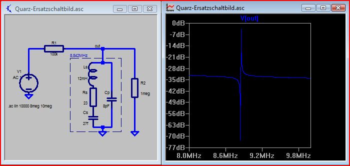

#3566489
> Welcher Wert ist Series Inductance und Parallel Resistance
Aus Serieninduktivität und Serienkapazität ergibt sich die
Serienresonanz.
Eine Parallelresonanz erhält man, wenn die Parallel-Kapazität noch dazu
kommt. Sie liegt ein paar kHz oberhalb der Serienresonanz.
"Parallel Resistance" wird bei Quarzen nicht verwendet, nur "Series
Resistance".
Damit läßt sich das Verhalten auf der Grundfrequenz ziemlich genau
simulieren.
