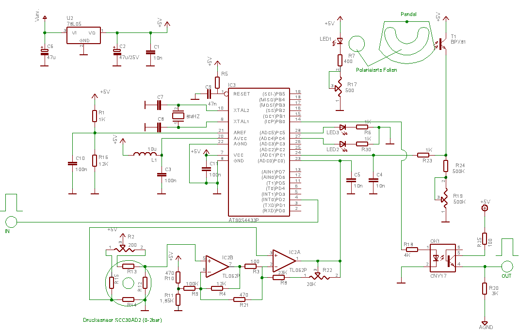

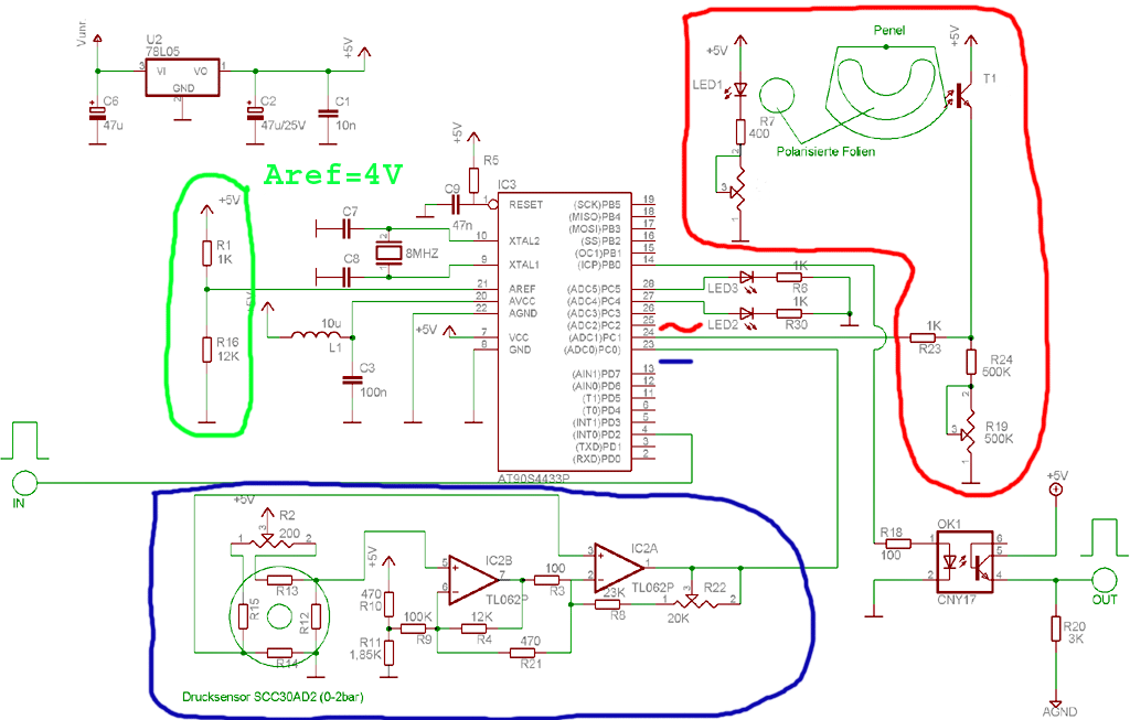

Hallo!
Ich habe folgendes Problem:
Die im Anhang gepostete Schaltung verwendet einen At90S4433. Zwei
Sensoren (rot und blau markiert) erzeugen Spannungen, welche den
AD-Wandlern des MC-ers zugeführt werden (PC0, PC1).
Der Drucksensor (blau) liefert hierbei eine "glatte" Spannung, wogegen
die Spannung des Neigungssensors (rot) ganz leicht schwingt. Diese
Schwingung beträgt nur einige mV aber dies führt dazu, dass der Wert des
AD-Wandlers hin und her läuft. zB 1.2.3.2.1.2.3.2...
Soweit ich weis entsteht diese Schwingung durch den Quarz. Meine
Vermutung ist, dass sich die Schwingung des Quarzes auf die
Aref-Spannung des Ad-Wandlers, auf den Spannungsteiler des
Neigungsmessers(rot), und/oder auf die LED1 egativ auswirken.
Meine Frage wäre nun, wie ich den Neigungssensor modifizieren muss, um
ihm das Schwingen auszutreiben.
Danke
Zoltan
Gast #20142
Hi thomas!
Erstens Danke für den Tipp!
Ich hab´s ausprobiert. Avcc mit Aref verbinden und 100 Ohm und 100nF an
+ und gnd. Es schwingt aber immernoch. (1.2.3.2.1.2..).
Dabei habe ich aber den Spannungsteiler an Aref entferenen müssen. Die
benötige ich, weil die Sensoren eine Spannung von 1 bis max 4V liefern,
und ich möchte die 10 bit maximal ausnutzten (die 0..1V gehen ja schon
verloren  :(   )
Zoltan
Gast #20143
Hi Zoltan,
bei den Widerständen R24,R25 in der Höhe von min 500KOhm fängt man sich
natürlich einiges an Elektrosmog (auch Netzbrummen) ein. Versuchs mal
mit nem Keramik-C ab 1nF zwischen Emitter von T1 und AGND. Damit dürfte
das Problem gelöst sein.
mfg wolli_r ( http://www.tec-shop.de )
Gast #20144
Hi wolli_r,
Mit dem Keramik kondensator zwischen Emitter von T1 und AGND (oder
zwischen ADC1 und AGND) klappts. Dake vielmals!!!!!!!
Noch eine Frage, fällt mir grad ein:
Kann man auch AGND verschieben (mit Hilfe eines Spannungsteilers), zB
auf 1V? Dann könnte ich, mit AREF, den AD-Wandler in dem Bereich von
1..4V für die vollen 10bit nutzen.
Im Datenblatt steht zwar:.."AGND must be connected to GND".... aber
praktisch wäre es allemal.
Zoltan

Moin Zoltan,
a.) dein Aref beträgt 4,6V, nicht wie geplant 4V. (R16/(R1+R16))*5V
b.) ein C (~100nF) zwischen Aref und AGND schadet nicht.
c.) mir fällt auf, daß du möglicherweise nicht sauber zwischen AGND und
GND trennst. (nur an einer Stelle zusammenführen; keine Schleifen;
Sternverteilung).
Wieso geht z.B. R20 gegen AGND? Wieso z.B. R16, C3, R19... nicht?
d.) Wo ist der obligatorische 100nF-C zwischen Vcc und GND direkt am
AVR?
e.) belastest du den AVR-Port mit R18/OK1 nicht etwas zu stark? Zudem
kann den AVR eh nicht genug Strom liefern (sourcen), wie du bräuchtest.
Schließ' ihn als Senke an und gut is. -> PB0 an Pin2 des CNY17 (OK1) und
Pin1 (OK1) über 330R gegen Vcc.
f.) Wo ist die Kollektorstrombegrenzung für den Transistor im CNY17? ->
Zwischen Vcc und Pin5 (OK1) noch einen Strombegrenzungswiderstand legen.
Wert so wählen, daß dein Ausgang noch genügend Strom "erhält", aber der
Transistorkollektorstrom noch nicht zu groß ist (75R-1k).
> Kann man auch AGND verschieben (mit Hilfe eines Spannungsteilers), zB auf 1V?
Ich glaube nicht, habe zumindest keine "Erlaubnis" im Datenblatt
gefunden.
Andreas Schwarz hat letztens hierfür die Subtrahiererschaltung aus
Günters Artikel empfohlen...
http://www.mikrocontroller.net/articles/op.htm (ganz unten)
... -> dann hast du 0-3V und mußt natürlich Aref wieder anpassen...

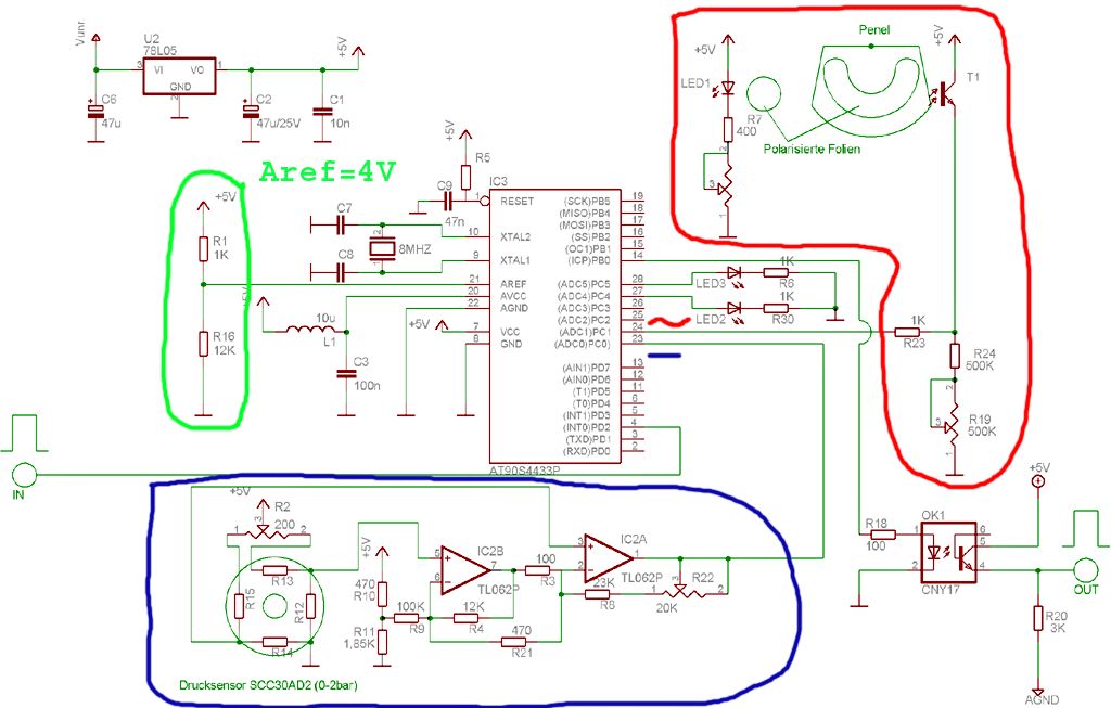

Hi allerseits,
Danke für Eure Antworten!
@edi:
Im Programm wird bereits aufsummiert (bis 64) und anschliessend geteilt
(durch 64). Nimmt aber ne menge Zeit in anspruch….
@Schmittchen:
…Also bügle ich schon was das Zeug hält. Natürlich ist das nicht sehr
schön, da hast Du Recht. Aber mir fällt es leichter zu programmieren,
denn die Elektronik war bei mir immer schon eine Sache des
Ausprobierens. Man könnte sich denken können, dass ich ein kleiner
Indianer wäre, weil sich ständig Rauchzeichen gebe .
a.) danke für die Formel (R16/(R1+R16))*5V. Ich habe die Spannung  mit
einem Poti eingestellt, und anschliessend die nächsten Werte als
Festwiderstand eingebaut.
So bekomme ich 4,2V. Werd’s aber noch mal prüfen.
b.)100nF an Agnd. Wird gemacht.
c.)Hab auf der Platine direkt verbunden
d.)> Wo ist der obligatorische 100nF-C zwischen Vcc und GND direkt am
AVR?
   hab ich vergessen, in die Schaltung einzutragen.
e.)verschrieben, die 100Ohm sind 4K.
f.)…… ich habe jetzt alles abgeändert und füge die Schaltung als Anhang
bei.
Wie es thkaiser schon sagte, brächte ich für den OP –Subtrahieret dann
eine negative Spannung, (die ich nicht habe). Das ginge mit dem
Verschieben des AGND viel eleganter.
Also besten dank noch mal für die, unter anderem wirklich ausführlichen
Antworten.
Gruss
Zoltan
