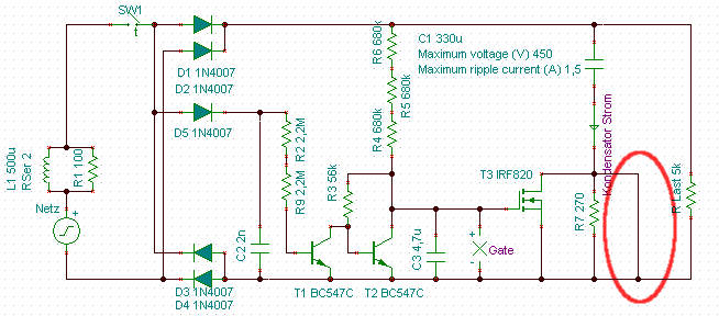

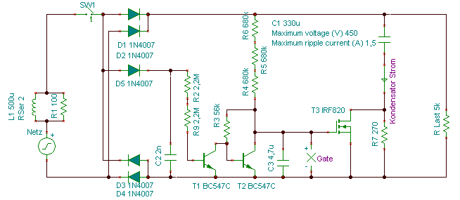

ich bin dabei ein Netzteil für eine LED-Beleuchtung zu entwerfen, und
bin auf ein paar Probleme gestoßen.
Erstens: Der Lade Kondensator C1 wäre mit 100µF von der Rippelspannung
dicke ausreichend, aber der Rippelstrom liegt deutlich über den im den
Datenblättern empfohlenen Werten. Erst ab 330µF erreich ich den
empfohlenen Wert. Da ich aber schon Schaltbilder mit ähnlichen
Dimensionierungen gesehen habe, frage ich mich, ob man den höheren
Rippelstrom einfach hinnimmt, oder übersehe ich da was.
Zweitens: Wie schädlich ist der Einschaltstromstoß für Lebensdauer des
Elkos oder der anderen Bauteile wirklich? In der Simulation erreiche ich
im Worst Case 80A.

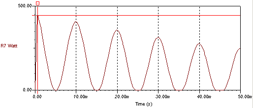

Drittens: Welchen Typ nehme ich für den Strombegrenzungswidertsnd R7.
Die Impulsbelastung liegt bei 450W
Noch mal zu den Bedingungen, das Netzteil soll min. 10 Jahre und 50.000
Einschaltvorgänge aushalten.
Grüße
von MaWin (Gast)
Was ist das für eine merkwürdige Schaltung ?
Keine LED, keine Stromregelung, kein Überspannungsschutz, keine
Sicherung (1N4007 können Kurzschluüsse bilden).
So wird das nichts.
Ja, Ripplestrom ist ernst zu nehmen, bei maximalem Ripplestrom halten
Elkos nur wie aufgedruckt, also 2000 Stunden oder so, weil sie sich auf
den aufgedruckte Temperatur erwärmen (85 GardC oder so).
Der Einschaltstrom ist auch relevant, ein 100uF hält keine 80A aus.
Wieso fliessen bei 270 Ohm 80A ? Ja, man muss pulsbelastbare Widerstände
nehmen, steht in deren Daetnblatt.
von Denpawā (Gast)
Das ist die erste Simulation, es geht erst mal um das Netzteil.
Überspannungsschutz kann ich eh nicht simulieren, da ich kein richtiges
Modell fürs Stromnetz mit Überspannungen habe.
Die 80A fließen ohne Begrenzungswiderstand, deswegen die Strombegrenzung

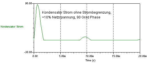

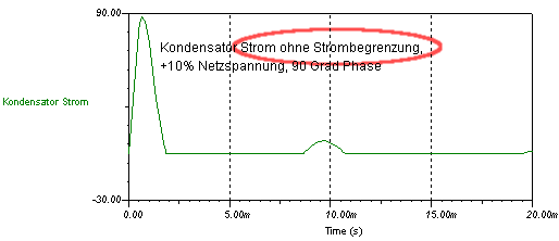

von Denpawā (Gast)
Moin,
MaWin schrieb:
> Nein, der Trottel zeigt einen anderen Schaltplan als den, mit dem er
> gerechnet hat, und überlässt die Rätselraterei uns.
Ich hatte geschrieben, dass die 80A ohne Strombegrenzung auftreten,
siehe Diagramm Nr1. Dachte MaWin könnte sich vorstellen, wie das geht,
und habe nicht noch extra ein Schaltbild angefügt. Siehe Diagramm Nr.2
>80A ... bei welcher Spannung?
Siehe erstes Diagramm.

Mein gesunder Trottelverstand sagt mir, dass ein Kondensator im
Einschaltmoment ein Kurzschluss darstellt und somit auch ich mit null
Ahnung erkennen kann, dass in diesem Moment der Kurzschlussstrom fließt.
Habe auch null Ahnung was der Blick auf einen Sicherungskasten für
Erkenntnisse eröffnen soll
Ansonsten, in den Datenblättern von primärgetakten Netzteilen ähnlicher
Leistng, aber mit kleineren Ladekondensatoren, wird ein INRUSH CURRENT
von 30-40A angegeben. Also ist die Größenordnung wohl richtig

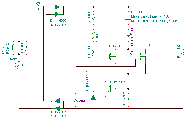

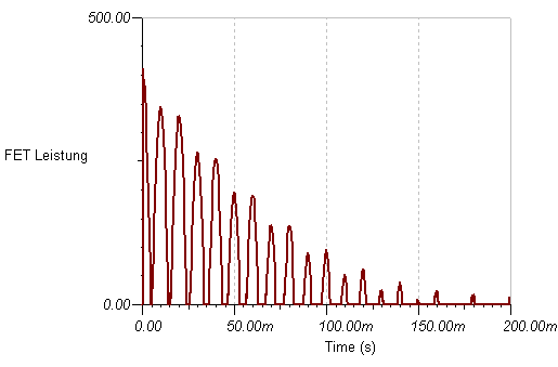

Ich habe aber noch eine andere Strombegrenzung die mir im Prinzip besser
gefällt, Diagramm Nr3. Dafür muss ich aber, um im SOA zu bleiben, zwei
FETs parallel schalten.
Meine Frage ist, ob die FETs das auf Dauer aushalten? Diagramm Nr.4. Und
wie, wenn überhaupt, ein Kühlkörper dimensioniert werden muss. Im
eingeschwungenen Zustand liegt die durchschnittliche Verlustleistung der
FETs lediglich bei ca.100mW.
@MaWin, ich habe der Übersichtlichkeit wegen das Wattmeter aus dem
Diagramm Nr.3 entfernt.
