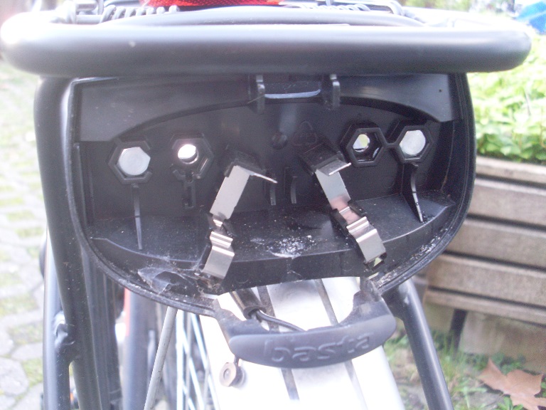

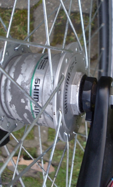

Seit einiger Zeit funktioniert mein Fahrradrücklicht nicht mehr. Es wird
sonst von einem Nabendynamo mitsamt dem vorderen Licht betrieben; das
vordere Licht funktioniert auch noch.
Zuerst habe ich die Batterien im Rücklicht gegen Aufgeladene

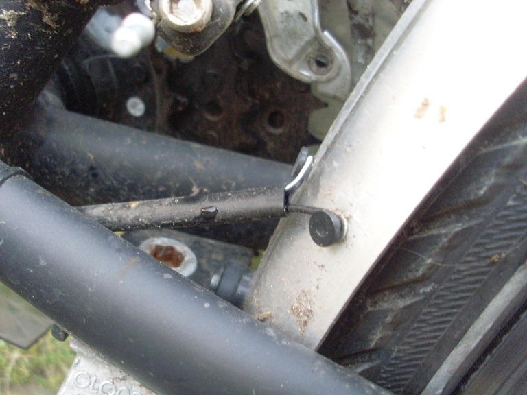

ausgetauscht, ohne Erfolg. Dann die Leitungen verfolgt und ich konnte
keine Unterbrechung finden. Scheinbar wird ein Kontakt über das
Schutzblech weitergeleitet - wofür dann aber die Batterien?
Die zwei Metallbleche passen genau auf die zwei Kontakte im Inneren des
Rücklichtes.
Ideen zur Fehlersuche?
Die Batterien sind für das Standlicht. Leg doch mal ca 6V DC an die
Anschlüsse / Metalllaschen, leuchtet es dann? Hast du ein Messgerät, um
die Leitugen vom Anschluss am Rücklicht BIS vorne zur Frontlampe (die
fungiert als Verteiler) durchzumessen? Häufig korrodiert die
Leitungsführung in den Schutzblehcne, zB an den Nietstellen.
Klaus.
Die Platine vollständig ausbauen (Batterielaschen mit einer Zange
vorsichtig herausziehen).
1. Netzteil 3 V an die Laschen der Batterien anschließen. LED leuchtet?
2. Netzteil 6 V mit den Wechselspannungspads verbinden (Polarität spielt
keine Rolle). LED leuchtet? Die Kondenstorspannung messen. ... V? Die
Spannung am Gate des 2N2007 (SOT23 links außen) messen. ... V?
2N2007
  D
 G S
3. Die Diode unter dem Transistor mit einem Multimeter prüfen. Ergebnis?
