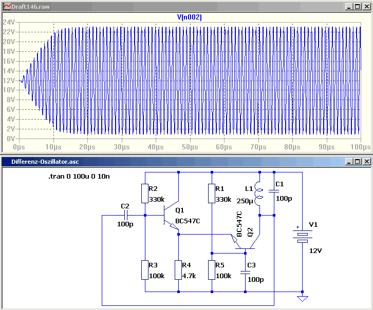

von MicO (Gast)
auf Wikipedia gibts diese schöne Schaltung:
http://upload.wikimedia.org/wikipedia/commons/4/43/Moderner_Oszillator_M.GIF
Sie Funktioniert auch. Allerdings finde ich leider keine näheren
Informationen dazu, wie diese Schaltung im Detail funktioniert.
Mag mir jemand erklären, warum ich hier eine Oszillation bekomme?

von ArnoR (Gast)
Der rechte Transistor arbeitet in Basisschaltung als Verstärker mit dem
Schwingkreis als Last in der Kollektorleitung. Der linke Transistor
arbeitet als Emitterfolger und an seiner Basis liegt das Ausgangssignal
des linken Transistors (über die 100p). Dies impedanzwandelt er
(Spannungsverstärkung=1, Stromverstärkung=B) und speist es in den
Eingang (Emitter) des rechten Transistors ein. Dadurch kommt die nötige
Rückkopplung zustande. Dort, wo die Impedanz des Schwingkreises so ist,
dass die Schwingbedingung erfüllt ist, schwingt die Sache.
Eine andere Interpretation der Schaltung, ohne jedoch im Widerspruch zu
ArnoRs Erklärung zu stehen, ist die, dass die beiden Transistoren einen
Differenzverstärker bilden, ähnlich wie die Eingangsstufe eines
Operationsverstärkers. Gleichspannungsmäßig kann es hierbei aber zu
einer sehr starken Verstimmung der Symmetrie durch abweichende
Teilerverhältnisse 100k/(100k+330k) und Eigenschaften der Transistoren
kommen.
Bei schwingendem Oszillator wird das Ausgangssignal durch den linken
100pF-Kondensator mit leichter Phasenverschiebung wieder auf den
nicht-invertierenden Eingang des Differenzverstärkers zurückgekoppelt.
Das Anschwingen erfolgt mutmaßlich durch frequenzselektives Verstärken
des Eigenrauschens der Bauteile und ggf. extern eingekoppelte
Störsignale.

von ArnoR (Gast)
Andreas Schweigstill schrieb:
> dass die beiden Transistoren einen Differenzverstärker bilden
Kann man so sehen, nur hilft das wirklich beim Verständnis? Eine
"Differenzverstärkung" tritt hier zwar auf, aber das eine
"Differenzeingangssignal" (am rechten Transistor) ist eigentlich keins.
Die Schaltung schwingt auch mit beliebig großem Kondensator am
Basisteiler des rechten Transistors. Die sehr kleine Kapazität führt zur
Verschiebung des Basispotentials mit dem Signal und vergrößert dadurch
dynamisch die Aussteuerbarkeit der Stufe.

von ArnoR (Gast)
MicO schrieb:
> Es ist mir zwar noch immer schleierhaft, warum
> das schwingt...
Das Entscheidende bei jedem Oszillator ist, dass es einen
frequenzselektiven, verstärkenden Rückkoppelkreis gibt, in dem das
(Ausgangs-) Signal mit der richtigen Phase (0°) und der richtigen
Amplitude (Verstärkung minimal >1 nach Abzug der Dämpfungen) wieder auf
den Eingang zurückgeführt wird. Dadurch wird erreicht, dass sich selbst
die kleinsten Signale (Rauschen o.ä.) mit der Zeit immer weiter
verstärken und so eine selbständige Schwingung auftritt.
Den Rückkoppelkreis hatte ich oben beschrieben. Die Verstärkung wird mit
dem rechten Transistor gemacht, der linke sorgt nur für das
störungsfreie Schließen der Rückkoppelschleife. Die Phasendrehung ist in
der Schaltung automatisch überall ~0°.
von B e r n d W. (smiley46)
> Die Verstärkung wird mit dem rechten Transistor gemacht, der linke
> sorgt nur für das störungsfreie Schließen der Rückkoppelschleife.
Der Linke macht die Stromverstärkung, der Rechte die
Spannungsverstärkung.
Der Linke hat eine ser hohe Eingangsimpedanz, der Recht eine hohe
Ausgangsimpedanz, wodurch der Schwingkreis kaum belastet wird. Daraus
resultierend haben die Harmonischen einen Anteil von <1% im
Gesamtsignal.

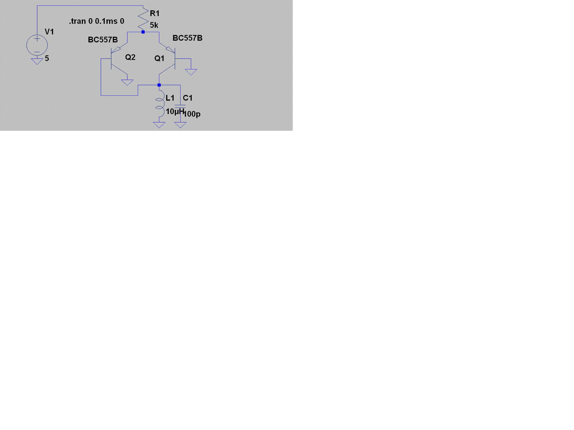

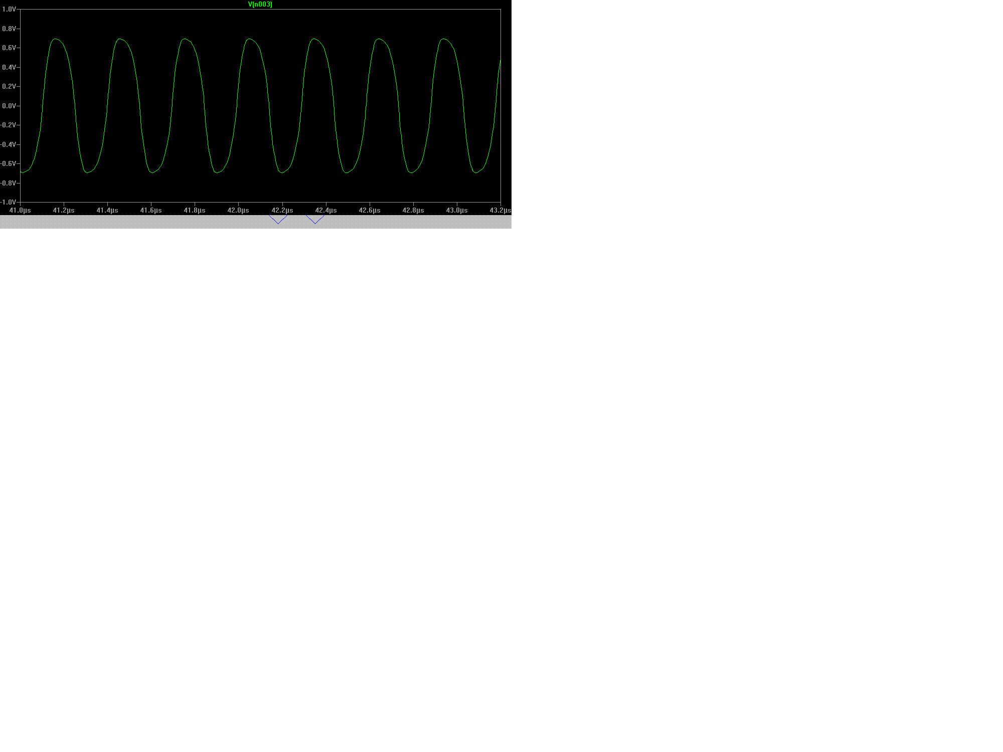

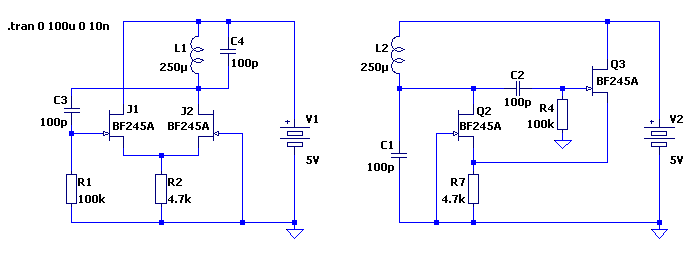

von Wilhelm F. (Gast)
Der Oszillator gefällt mir auf den ersten Blick, und sagt mir, etwas mit
zwei Transistoren müßte doch besser sein als einer mit nur einem
Transistor.
Ich sollte ihn mal in LTspice eingeben, ist ja nicht so viel.
Colpitts ist ja ein bewährter Oszillator mit nur einem Transistor. Was
ist an diesem schlechter? Oberwellen? OK, es ist ein Eintakter. Weiß
jemand was genaueres?
Den Colpitts hatte ich jedenfalls schon mal in Präzisionsmessungen.
Oberwellen spielten dort keine Rolle, nur die exakte Frequenz.
Dann sägte ich mal einen Fertigoszillator auf. Der hat drei
Transistoren. Die Kondensatoren konnte ich nicht ermitteln, weil die
Schaltung keine richtigen Bauteile hat, und wenn, diese feste kleben.
Einstellige pF-Werte wohl. Widerstände sind da nur mit einer Art
Kohlenstoff als Leiterbahn aufgetragen, aufgesprüht, eine Art
Klebemasse. Die Widerstände waren sehr präzise, hatten ganze runde
Tausenderwerte, wahrscheinlich lasergetrimmt. Den habe ich auch noch in
einer LTspice-Simulation, die ich aber vermutlich wegen der fehlenden
genauen C-Werte nie zufriedenstellend simuliert bekam. Die Transistoren
sind auch nicht bekannt und unbeschriftet, dort nahm ich als Ersatz
BC547.

von Helmut L. (helmi1)
Beim Colpitts hast du schon eine kapazitive Vorlast durch den
Spannungsteiler. Das mindert den Abstimmbereich durch die
Kapazitaetsdiode.
Da bekommt man beim Hartley einen grosseren Abstimmbereich. Allerdings
braucht der eine Spule mit Anzapfung.
Bei dem 2 Transistoroszillator hast du im Prinzip beides. Eine Spule
ohne Anzapfung ohne keine Vorlast durch einen kapazitiven
Spannungsteiler.
Hier ist die versprochene Simulation

Matthias Kattelmann schrieb:
> Nun kommt der 100pF Kondensator statt des gedachten Widerstandes hinein.
> Damit ist ein bleibendes "gekippt sein" nicht mehr möglich. Ein
> Gleichzustand ist gegengekoppelt.
Den Kondensator brauchst du nicht, das funktioniert auch ohne.
Minimalster Oszillator.
Ja, aber größere Ampliduden, als die BE-Strecke von Q2 zuläßt (0,7V),
sind nicht möglich.
> sind nicht möglich.
Wenn man Kapazitätsdioden dran möchte man das auch nicht unbedingt.
Danke. Die Simulation sieht doch schon mal sauber aus, den Sinus wie
gemalt.

Ich habe auch noch eine LTspice-Simulation hier liegen, die 3
Transistoren hat. Die werde ich auch mal mit dieser hier aus dem Thread
vergleichen. Der dritte Transistor war dort im Fertigoszillator für
Mikroprozessoren wohl zur Auskoppelung und Verstärkung, um auch ein
kräftiges Rechtecksignal zu machen.
Den obigen Oszillator hab ich nochmal mit JFets simuliert (links). Auch
der schwingt sofort. Dann die Fets ein weiteres mal hin und
hergeschoben, ohne groß was zu ändern (rechts).
Einfach mal mit der Schaltung des TenTec 1253 vergleichen:
http://dpnwritings.nfshost.com/ej/ten_tec_1253/
von Wilhelm S. (wilhelmdk4tj)
Hallo zusammen.
Das ist doch nichts anderes als ein Emitter-, Sorce-,
Kathodengekoppelter Multivibrator; je nachdem für welches
aktive Element man sich entscheidet.
Ein Franklin-Oszillator ist doch auch nichts anderes, eben
nur Kollektor-, Drain-, bzw. Anodengekoppelt.
Das Ganze mit FETs gibt es hier in Ausführlichkeit
beschrieben:
http://mobiledevdesign.com/site-files/mobiledevdesign.com/files/archive/mobiledevdesign.com/images/archive/0401Koster58.pdf
Das Problem ist der Rückkopplungskondensator:
zu wenig   -> schwingt nicht
zu viel    -> kein Sinus, bzw. Rechteckähnliches
Auf niedrigen Frequenzen ja kein Problem, aber weiter oben...?
Ich habe selbst mal so ein Teil aufgebaut. Frequenz weiß ich
nicht mehr; irgendwo Kurzwelle. Ging prima.
Verlockend ist ja der grosse Abstimmbereich.
73
Wilhelm
> Es händelt hier sich um eine Buttler-Schaltung.
Müsste dann nicht der Schwingkreis zwischen die beiden JFets geschaltet
werden, also z.B. zwischen die beiden Sourcen? Der Schwingkreis geht
aber außerhalb des rückgekoppelten Kreises gegen GND.
In Wikipedia wird er auch als Differenzverstärker-Oszillator bezeichnet
(siehe oben). Bisher hab ich jedoch keine Kurzbeschreibung eines Butlers
in zwei einfachen Sätzen gelesen.
