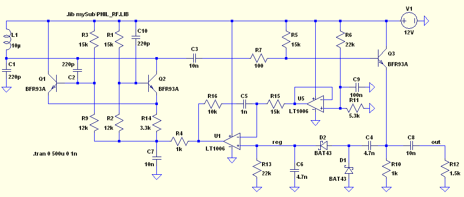

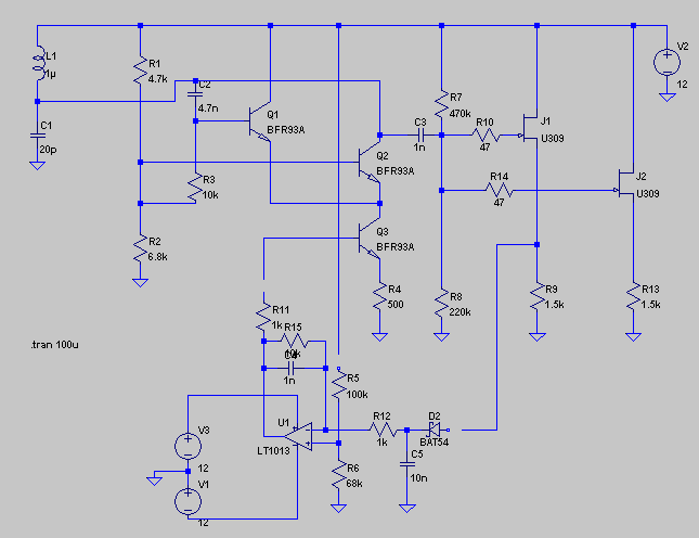

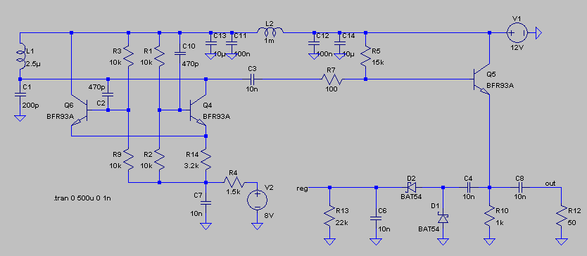

ich brauche Hilfe bei einem 300kHz… 30MHz Generator. Der Generator an
sich ist kein Problem nur die Dimensionierung der AGC. Ich bekomme den
Regelkreis nicht so hin, dass ich immer denselben Spitze-Spitze-Wert der
Amplitude bei unterschiedlichen Frequenzen erhalte.
Ich hänge mal den Schaltplan dran, der LT wird dann mal ein TL072 oder
so. Es wäre auch gut die negative Spannungsschiene los zu werden.
Danke für Eurer Hilfe
von karadur (Gast)
Hallo
ich würde als erstes einen Koppelkondensator vor die Diode setzen, damit
nur die Wechselspannung Wirkung hat.
von Ralph B. (rberres)
Aber dann nicht den Widerstand von Diode gegen Masse vergessen!!
von Rumpel A. (zwecklos)
Ups…, den habe ich bei der ganzen virtuellen Verkabelei ganz vergessen.
Es funktioniert aber trotzdem nicht (auch mit dem Endladewiderstand
nicht). Irgendetwas mache ich am Regelkreis falsch.
Ich würde als allererstes mal messen , ob ohne Regelung die gewünschten
Pegel über den gesamten Frequenzbereich überhaupt erzeugt werden kann.
Dann würde ich an dem Punkt wo die Regelspannung abgegreiffen wird über
einen 50 Ohm Widerstand an den Ausgang gehen. Durch die Regelung ( wenn
sie denn mal funktioniert ) ist der Innenwiderstand an diesem Punkt
nämlich 0 Ohm.
Ralph Berres

von B e r n d W. (smiley46)
@Ralph Berres
>ist der Innenwiderstand an diesem Punkt nämlich 0 Ohm
Eher nicht oder? Es gibt ja keine Gegenkopplung, welche innerhalb einer
Schwingung hart nachregelt. Naja, wenn sich die Last langsamer ändert,
als die Regelung nachregelt, könntest Du Recht haben.
@Rumpel A.
>Warum darf ich eigentlich keine .asc-Dateien einbinden?
Wie meinst Du das?
Als low cost OP würde ich eher einen LM324 verwenden, wegen low dropout.
Dann gehts auch mit einer Betriebsspannung.
Die BAT54 ist eher für kleine DC-DC Schaltwandler usw. gedacht und bis
30MHz wahrscheinlich nicht linear.

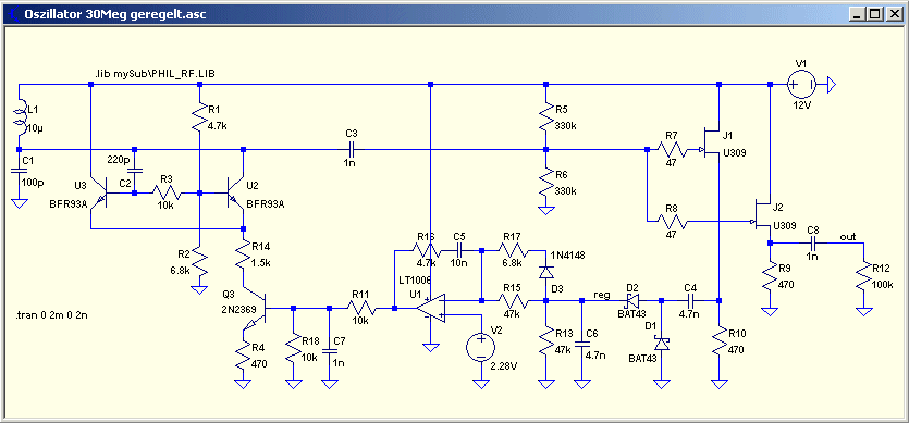

Erstmal Danke an alle, die sich meines Problems angenommen haben.
@B e r n d W. … mit den asc-Dateien, da stehen so Sätze wie: außer *.jpg
und *.png alles andere wird sofort gelöscht unter dem
Datei-Einbinde-Button und da war ich vorsichtig.
Ich habe Deinen Anhang mal für mich umgesetzt (Was ich so da habe und
was Rei* so im Sortiment hat.
Wenn ich den Q3 durch einen BFR93 ersetze und R14 auf 100Ohm setze dann
habe ich in der Amplitude  einen Flaschenhals mit konstantem Ende. (Was
ich auch wollte.) In der FFT habe
ich aber eine Aufweitung mit einem Höcker. Setze ich an die Basis von Q3
eine Spannungsquelle mit 0.7V habe ich ein deutlich besseres Spektrum
mit deutlich weniger Nebenmaxima. Meine Frage: Muss ich jetzt zwischen
Kummer und Elend wählen oder gibt’s da auch noch was, was ich nicht
wirklich bedacht habe.
Die Variante mit D3 R17 kannte ich noch nicht.
Der 2N2369  und der U309 sind dummerweise auch nicht als SMD bei Rei*
verfügbar, gibt’s da Alternativen (ja HBE-Shop, nein bei Rei* oder so).

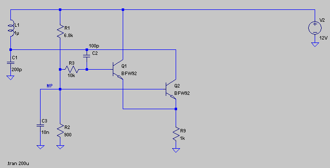

Für diesen Oszillator wäre ein rein ohmscher Emitterwiderstand
wahrscheinlich nicht schlecht, momentan ist Q3 aber eher eine
Stromquelle. Q3 sollte nicht mitschwingen, sondern nur das
Gleichspannungsniveau an seinem Kollektor regeln. Eventuell könnte man
von Kollektor nach GND einen Kondensator schalten.
Außerdem hatte ich mir schon überlegt, den Q3 ganz wegzulassen und den
Regler umzupolen. Das würde den nichtlinearen Zusammenhang Ua vom OP zu
Ib von Q3 ersparen.
Bei der FFT hast Du aber sicher nur einen "Höcker", wenn Du die Zeit vor
und während des Ausregelns miteinbeziehst. Durch ändern der
Betriebsspannung des Oszillators ändern sich die parisitären Kapazitäten
von Q1 und Q2 und dadurch etwas die Frequenz. Dies geschieht so extrem
in der Realität aber nur einmal beim Oszillatorstart. Bei einer
Frequenzänderung muß später nur minimal nachgeregelt werden. Im
ausgeregelten Zustand sah bei mir das Spektrum relativ sauber aus.
Der Regler schwingt damit am Anfang schneller ein. Die Alternative wäre
ein Anti Windup. Der Regler hängt halt nach dem Einschalten am Anschlag.
>nicht als SMD bei R. verfügbar
Probiers mal mit einer Kollektorschaltung und einem BFR93. Damit könnte
man sich schon eher einem 50 Ohm Ausgang annähern.

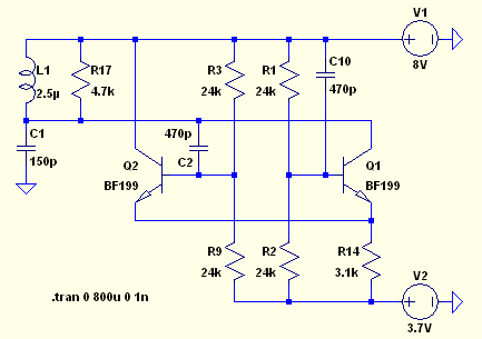

Rumpel A.
>Betrieb von Q1 bis Q3 an weiterer Spannungsquelle
Eher ein LC oder RC Glied für jede Stufe vorsehen, zum Entkoppeln und
weil alle Spannungsregler mehr oder weniger stark Rauschen. Dazu gab es
hier vor Kurzem einen Thread. Nach Anpassen der Basiswiderstände des
Oszillators würde die Schaltung mit 8Volt auskommen.
Die Regelung direkt mit OP funktioniert besser.
Probier mal aus:  L1=1µH, C1=2.2nF
und im Vergleich: L1=100µH, C1=22pF
Schau Dir dabei das Signal direkt am Oszillator und das Spektrum an. Um
diese Knicke bei der zweiten Version wegzubekommen, habe ich noch keine
Lösung gefunden. Der Peltzoszillator haut da anscheinend mit einem
Rechtecksignal auf den Schwingkreis. Falls nun XC und XL ziemlich
hochohmig sind, sieht das nicht mehr gut aus.

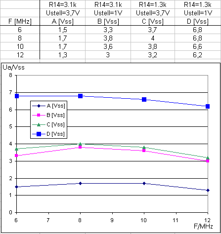

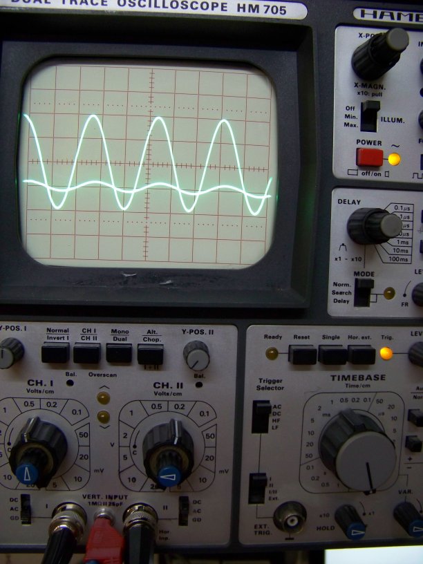

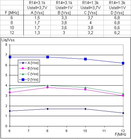

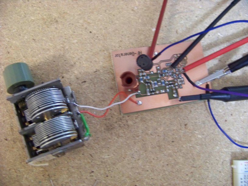

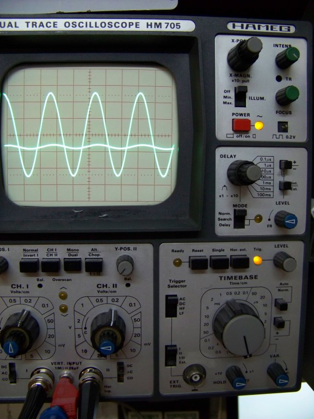

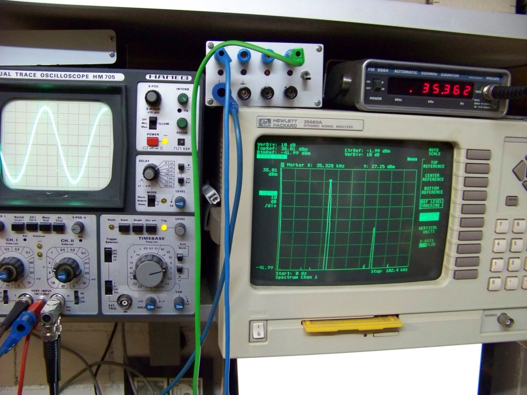

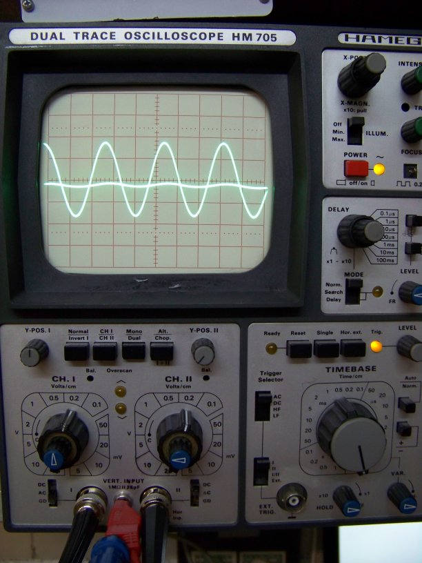

So, ich habe mal Bilder gemacht und hoffe jetzt alles so wiederzugeben,
wie ich es gemessen habe. Ich habe den Schaltplan (Plan wie in der
Messanordnung verdrahtet) und die Platine (Bild) vom Regler befreit, ab
R4/R16 das Netzteil für die Steuerspannung gehangen und die
Gesamtschaltung mit 12V betrieben. Die 12 V sind ja nur für Q5
interessant, für den Oszillator ist ja die Differenz 12V-Steuerspannung
die Betriebsspannung. Die Frequenz ist ungefähr 7Mhz.
Für Bild 3751 ist UOUT = 1V USteuer = 2V ohne ROUT, Bild 3752 UOUT =
0,5V USteuer = 2V mit ROUT=56Ohm, Bild 3753 ist UOUT = 0,6V USteuer =
6,5V ohne ROUT, Bild 3754 UOUT = 0,4V USteuer = 6,5V mit ROUT=56Ohm.
Die kleine Kurve ist die Regelspannung. Die Nulllinie ist die zweite von
unten.
Im Bild 3752 sind die Kurven leider ungünstig übereinander, man sieht
aber das bei hoher Amplitude und 50Ohm Last der Sinus aufhört Sinus zu
sein.
Bevor ich den Regler U1 (AD820) ausgelötet habe, habe ich den Punkt
R4/R16 mit 1k auf Masse gezogen. Da lief der Generator an, die Regelung
war komisch. Beim Drehen des Dreko habe ich eine Amplitudenkurve,
übertrieben, wie eine umgekehrte Parabel.
Was mir noch einfällt, die Regelspannung (reg) wuchs zur kleineren
Frequenz hin, ob linear habe ich nicht nachgeschaut.
Danke für Eure Mühe.
Hallo Rumpel A.
Leider steht das Poti vom Kanal 1 nicht auf CAL.
Die Schaltung kann keine 50 Ohm treiben. Mach mal als Last 470 Ohm oder
1k dran. Der BFR93A ist mit 50 Ohm überfordert, da bräuchte man bei 2
Volt Spitze ca. 50mA Ruhestrom.
Für eine halbe Gilbertzelle benötigst Du bestimmt keine 2 Volt und der
Eingangswiderstand beträgt auch keine 50 Ohm. Stell doch mal reale
Verhältnisse her.
Ohne Last ist die Ausgangsspannung ja riesig. Ist sie das auch über den
ganzen Frequenzbereich?

Für die Gilbertzelle hatte ich so in erster Linie an ca. 1k
Eingangswiderstand gedacht. Beim NE612 liegt er glaube ich auch in
dieser Größenordnung und ich wollte ihn eigentlich nur nachbauen. Für
diese Variante ist die HF-Spannung natürlich viel zu groß und ich müsste
dämpfen.
Wenn ich einen Ausgangswiderstand von 470Ohm wähle, wird die Amplitude
nur unwesentlich kleiner als am unbelasteten Ausgang (0,04V).
Hallo A. Rumpel
Beim NE612 liegt der Eingangswiderstand bei 1.5k unsymetrisch. Wenn Du
due Schltung nachbaust, kannst Du ja einen höheren Ruhestrom fließen
lassen. Dadurch wird das Ganze übersteuerungsfester. Gleichzeitig wird
der Eingangswiderstand sinken, aber wahrscheinlich nicht unter 500 Ohm.
Die HF-Spannung sollte am Ausgang ~10% kleiner sein, als am Oszillator.
Falls das so ist, bringt der Oszillator zu wenig Amplitude. Wie groß ist
die Amplitude am Oszillator, wenn die Steuerspannung 2 Volt hat. Ist sie
da schon klein, dann mal R7 rauslöten und schauen, ob dann die Amplitude
hochkommt. Wenn der richtig schwingt, müßten ungeregelt fast 8Vss
anliegen.
Änderungen für höhere Amplitude:
R4  = 1k
R14 = 1.8k
R1 = R2 = R3 = R9 = 33k
R5  = 27k (bei RL >= 1k)
Gruß, Bernd
Hallo Bernd,
Also R7 ist raus und ich habe bei voll eingedrehtem Dreko(340p) und der
Steuerspannung 2V eine USS von 1,2V, wenn ich den Dreko ausdrehe bleiben
0,2V USS also fast nix. Von der Sim bin ich weit entfernt.
Es sieht beim Eindrehen des Dreko so aus, als ob bei ca. 150p ein Sprung
in der Amplitude ist.

Die Leiterplatte ist doppelseitig und im HF-Teil habe ich die
Massefläche (wie man oben sieht) rausgemacht.
Bei 3-13MHz sollt der Aufbau eigentlich tun.
Was kann das dann noch sein?
Die Spule hat einen Windungsschluß/hohe Dämpfung/ungeeigneten Eisenkern,
statt des Drehkondensators mal einen 220p Keramik verwenden,
oder einer der BFR93 hat schon einen Schuß wegen der relativ niedrigen
Durchbruchspannung von 12Volt (Datenblatt).
Hallo A. Rumpel
Hast Du die untere Masse mit der oberen verbunden?
Ich hab mal die Schaltung so ähnlich auf dem Steckbrett aufgebaut. Die
Betriebsspannung beträgt 8 Volt. Es gibt 2 Messreihen: Mit R14=3,1k und
mit R14=1,3k. Beide Versionen wurden jeweils mit Vstell=3,7V und 1V
beaufschlagt.
Um die Schaltung möglichst wenig zu belasten, habe ich zwei 10:1
Tastköpfe verwendet. Auf dem Bildschirm sah das Signal wie bei Dir sehr
sinusförmig aus. Der Peltz erzeugt einen sauberen Sinus und Amplitude
verhält sich proportional zur angelegten Betriebsspannung.
Beim Anschließen des zweiten Tastkopfes für den Frequenzzähler brach die
Schwingung auf fast die Hälfte zusammen. Es ist davon auszugehen, daß
schon der erste Tastkopf einen ähnlich starken Effekt hat. Die
Amplituden habe ich mit nur einem angeklemmtem Tastkopf abgelesen.
Mit R17=4.7k (zusammengefasste Verluste) verhält sich die Simulation
ungefähr wie die real aufgebaute Schaltung. Ich hoffe, daß der BF199 bei
den niedrigen Frequenzen nicht zu sehr vom BFR93A abweicht.
Die zweite Variante mit R14=1.3k könnte imho die nötige Amplitude für
den Treiber liefern. Eventuell hättest Du zuvor genauer definieren
müssen, wie das Signal für den Mischer aussehen soll.
Hallo Bernd,
ja, ja ich habe die Ober- und Unterseite verbunden und auf der anderen
Seite ist ja noch die Krokoklemme auf beiden Seiten am Blech.
Ich habe noch mal meine Ausgangsschaltung rausgeholt und soweit
abgespeckt das nur noch der Oszi bleibt. Bei unseren Betrachtungen haben
wir immer an der Stromrückkopplung gefeilt.
Eine andere Variante ist mir erst beim Rumspielen aufgefallen.
Am Punkt MP liegt ja eine Gleichspannung an, die in gewissen Grenzen
variiert die Amplitude regelt. Wenn ich den Widerstand R2 von 900 bis
2000 Ohm ändere habe ich einen entsprechenden Spannungshub von 20V auf
7V in den  Sim.
Wenn ich den Ausgang über ein Dämpfungsglied ziehe (gleichzeitig als
Anpassung) müsste doch so fast jede Nachfolgestufe damit zurechtkommen.
Ich werde mal bei Rei* ein paar neue Transistoren ordern und dann mit
den größeren Grenzwerten ins Rennen gehen.
Ich hänge noch die Transistor-lib dran, in den letzten drei Zeilen sind
die Modelle.
Ich bin auf Deine Meinung, und natürlich die aller anderen auch zu
dieser Variante gespannt.
Ich habe die Idee mal durchprobiert, eigentlich sieht es gut aus. Ich
habe mit einer EXTREM Kombination im Schwingkreis C=22nF (ich kann nur
bis 100kHz Spektren messen) gearbeitet. Das Ergebnis ist so schlecht
nicht, obwohl ich schon NF bin.
Warum findet sich im Internet keine solche Regelung?
Die uC-Fraktion hätte bestimmt diese Variante:  mit einem ADC die
Amplitude messen und dann über zwei DAC und einer entsprechenden Tabelle
den „Arbeitswiderstand“ und den Arbeitspunkt entsprechend einstellen.
Bernd, entschuldige dass ich so über Deine Antwort hinweg geschrieben
habe. Es war einfach nur eine Idee.
>R2 von 900 bis 2000 Ohm ändern
Für DC wirken beide Transistoren in Kollektorschaltung. Die
Emitterspannung liegt dann 0,7 Volt unter MP. Der Spannungsabfall über
R9 wird größer und die Betriebsspannung am Oszillator reduziert sich.
Damit sind wir am gleichen Punkt wie zuvor. Mit einem Unterschied: Der
Regler bräuchte an der Basis weniger Steuerleistung.
Mein bisheriger Aufbau:
Wenn ich R14=680 Ohm reinmache und auch C7 überbrücke / auf GND lege und
12 Volt Versorgung verwende, kommen bei mir über den ganzen Bereich
(3-11MHz) zwischen 15 und 17 Vss raus (Spule 5,4µH). Nach oben hin nimmt
das vermutlich wegen der kleinen Schwinkreiskapazität von 11-12 MHz auf
13Vss ab. Mit einer anderen Spule (1,2µH) mit Ferritkern 6-23MHz und
13-6Vss. Eine weitere mit 700nH auf einem Ringkern, 7-27MHz auch 13-6V.
Anscheinend hat der R14 den entscheidenden Einfluß. Die 680 Ohm kann der
Regler noch steuern (<10mA). Bei 220 Ohm wäre die Amplitude noch ein
wenig größer, aber der Strom wird dann zu groß.
Außer daß sie 3Volt mehr aushalten, haben die anderen Transistoren
keinen entscheidenden Vorteil. Die Variante mit den Basiswiderständen
macht bei der Amplitude keinen Unterschied, die Bemessung mit 900 Ohm
bringt laut Simulation sogar nur 1Vss.

Ich habe mit meiner neuen Idee und Deinem R14=680 Ohm mal
experimentiert. Mein Ergebnis: R14<1k geht gar nicht, denn die
Kurvenform bekommt einen Knick (mehr Oberwellen) bei ca. 2k sieht der
Sinus super aus und die Sim sagt: kein 1. Oberton.
Ich hatte auch das Gefühl, dass bei kleineren Werten für die
Basisspannungserzeugung das Bild auch besser aussah also statt 24k
besser 4.7k.

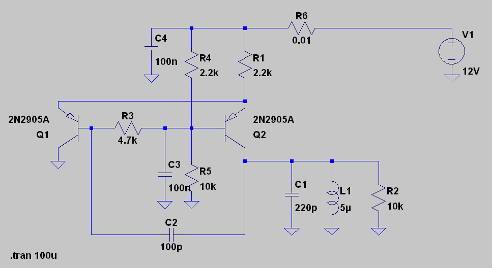

Neuansatz:
An den bisherigen Versionen des Peltz-Oszillators hat mich die Spule
nach V+ gestört, deshalb mal ein Vorschlag mit pnp-Transistoren und
Spule und Kondensator nach Masse.
Der Effekt: Die Spannung bricht zwar beim Betrieb von Frequenzzähler ||
zum Oszi immer noch ein, aber es ist merklich besser geworden. Außerdem
kann ich jetzt einfacher Kapazitätsdioden einsetzen.
Die angegebenen Werde habe ich gerade am Steckbrett ermittelt, wobei ich
auf eine möglichst runde Kurvenform geachtet habe. Mit R4=3,3k und
R5=4,7k wird die Amplitude deutlich größer, der Sinus bekommt aber
diesen Trigger-Knick auf beiden Halbwellen. Dies war auch schon bei der
npn-Variante zu beobachten.
Die Schaltung läuft ab ca. 4.6V los und die Amplitude wächst ziemlich
gut mit der Betriebsspannung. Mein eingangs geschildertes Regel-Problem
wird damit zu einem Problem der Spannungsstabilisierung.
Ach ja,  ich habe im praktischen Einsatz für Q1,Q2 2N2949 verwendet, die
Sim ist wie immer lausig, den die Amplitude war bei U=12V und f = 2,8MHz
mit 3,2VSS gegenüber 250mVSS im Realexperiment nur „leicht“ daneben.
Auch die 10:1 Geschichte am Tastkopf half da nicht.
Gruß Rumpel
