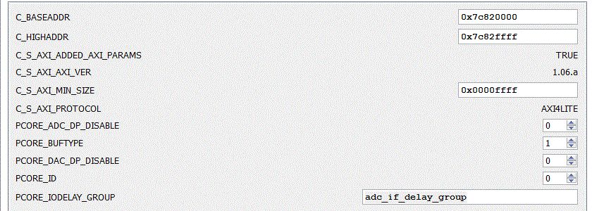

Hi! Ich habe ein funktionsfähiges Projekt in EDK Xilinx vorliegen. Nun
möchte ich einen Teil des Programmes erweitern. Ich habe somit einen
Core dupliziert. In den Settings des originalen Cores steht etwas von
PCORE_IODELAY_GROUP "adc_if_delay_group". Nun meine Frage hierzu: Ist
der Name der Gruppe , also "adc_if_delay_group" irgendeine frei gewählte
Bezeichnung für die Gruppe, oder handelt es sich um einen in Xilinx
allgemein definierten Namen?
Verwende ich in beiden Cores (original und dupliziert) den selben Namen
"adc_if_delay_group" kommt es zu einem Fehler:
ERROR:MapLib:1002 - IDELAYCTRL processing failed. IDELAYCTRL symbol
   "axi_device_0/axi_device_0/i_dev_if/i_delay_ctrl" (output
   signal=axi_device_0/axi_device_0/delay_locked_s) and IDELAYCTRL
symbol
   "axi_device_1/axi_device_1/i_dev_if/i_delay_ctrl" (output
   signal=axi_device_1/axi_device_1/delay_locked_s) have the same
IODELAY_GROUP
   constraint but do not share the same Reset signal.
Kann ich zum Beheben nun einfach die Gruppe des duplizierten Cores
"adc_if_delay_group_2" nennen?
Gast #3571446
User schrieb:
> Ist der Name der Gruppe , also "adc_if_delay_group" irgendeine frei gewählte
Ich würde sagen, es ist eine von Xilinx frei gewählte Bezeichnung ;-)
Dann würde ich für die Kopie einen anderen Namen wählen.
Die Constraints müssen dann natürlich auch dupliziert und angepasst
werden.
Die verwendeten Signalnamen kann man mit dem FPGA-Editor ermitteln.
Duke
