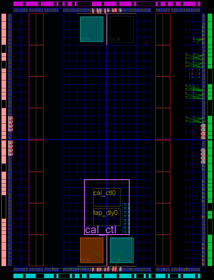

Habe auch versucht, die DCM manuell näher am Clock Pin zu platzieren
(INST "the_clk8mhz_dcm/DCM_SP_INST" LOC=DCM_X0Y0;) - siehe angehängten
Screenshot vom PlanAhead.
Rechts unten ist DCM1, links oben ist DCM2 (beide cyan).
Links unten (X0Y0) ist dann der manuell platzierte DCM_NEU (orange).
Vom Clock-Eingangs-Pin R9 aus gehen die beiden grünen Striche zu DCM1
und DCM_NEU.
Das manuelle Platzieren hat leider nichts gebracht. Der P&R-Fehler kommt
erneut :( Kann der Fehler evtl. auch was damit zu tun haben, dass keine
freien Global Clock Routing Ressourcen mehr vorhanden sind?

Anguel S. schrieb:
> Oder ist es einfach so, dass mein Clock-Signal von Clock Pin (R9) über den
> IBUFG nur zu DCM1, aber nicht gleichzeitig auch zu DCM_NEU gelangen
> kann?
Genau so ist es. Wird ein DCM mit einem CLK betrieben, der nicht einer
der direkt zugeordneten GCLK oder LCLK Eingänge ist, dann gibts diese
Warnung.
Das gleiche Problem hatten wir auch mal, 2 CLK auf 2 DCM, deren je 4
Ausgänge alle benutzt waren. Leider lagen die 2 CLK Eingänge nicht auf
unterschiedlichen Seiten des Chips, somit kam 1. die o.g. Warnung und 2.
konnten auch nicht alle 8 DCM Ausgänge einen BUFG am Ausgang bekommen.
Da muss man auch noch aufpassen. Immer 2 DCM teilen sich die 4 BUFGMUX
am Ausgang. Leider hat der Spartan 3 nur 8 globale interne Clock Lines.
(Seite 83 im UG331).
beheben kannst du den Fehler durch ein passendes "CLOCK_DEDICATED_ROUTE
= FALSE" Constraint im UCF.

In der Fehlermeldung sind aber 2 Constraints gelistet:
NET "sys_clk_in" CLOCK_DEDICATED_ROUTE = FALSE;
PIN "the_clk8mhz_dcm/DCM_SP_INST.CLKIN" CLOCK_DEDICATED_ROUTE = FALSE;
Habe das getestet und anscheinend lösen beide einzeln das Problem, aber
gemeinsam kann man die auch setzen.
Nochmal zu CLOCK_DEDICATED_ROUTE: Im FPGA-Editor sehe ich keinen
Unterschied, wenn ich CLOCK_DEDICATED_ROUTE = FALSE setze. Wie kann man
sehen, ob diese dedizierte Route verwendet wird oder nicht?
