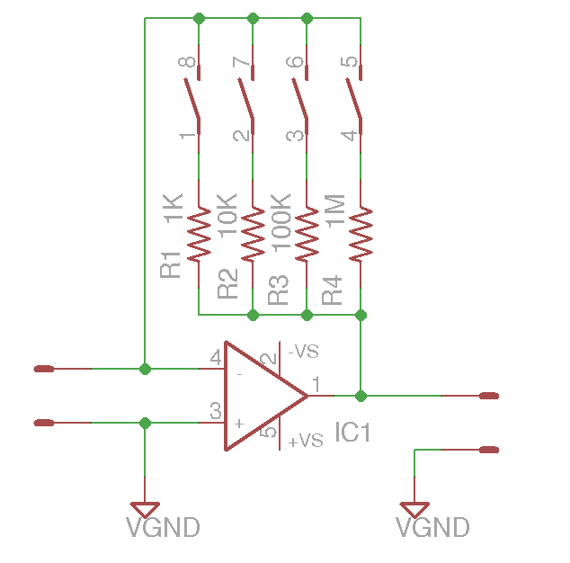

ich möchte einen Feedback Strommesser mit variablen Widerstand aufbauen.
Ich will die Schalter mit einem Mikrocontoller steuern können. Jetzt ist
meine Frage wie ich die Schalter realisieren kann.
Da ich das ganze auf eine möglichst kleine Platine packen will, scheiden
Relais wahrscheinlich aus, weil diese zu groß sind, oder? Zumindest die,
die ich gefunden habe waren alle von den Abmessungen her ziemlich groß.
Als zweites habe ich mir gedacht, ich neheme Transistoren. Da bin ich
mir aber nicht sicher wie sehr der Eigenwiderstand von den Transistoren
mir meine Messung verfälscht, denn der Eigenwiderstand ist ja nicht
konstant, sondern dieser ändert sich ja mit der Spannung.
Eine weitere Lösung wären Dioden, da bin ich gerade auf der Suche welche
Lösungen es hier gibt.
Darum meine Frage an euch, wie ihr das ganze realsieren würdet. Im
Moment tendiere ich zu den Transistoren, da der Eigenwiderstand schon
sehr klein ist. Falls es aber eine bessere Lösung gibt, wäre es super
wenn ihr mir diese zeigen könntet.
Danke
Wenn die Anforderungen nicht besonders hoch sind, könnte man CMOS
Schalter oder JFETs nehmen. Für den 1 M Widerstand ist ggf. schon der
Leckstrom ein Problem, für den 1 K Widerstand ggf. der ON-Widerstand,
der nicht ganz konstant ist.
In der einfachen Version etwa ein 74HC4052. Besser irgendwas aus der
ADG... Serie.
