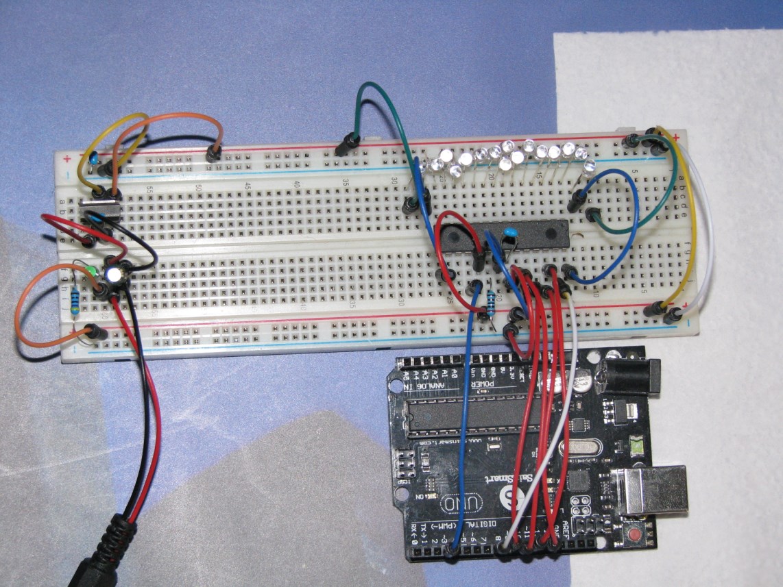

ich habe die letzten Tage über mal versucht, den TLC5940 zu verstehen
und kann inzwischen meinen LEDs sogar sagen, was sie tun sollen :) Zum
Steuern des TLC5940 hab ich einen Arduino Uno und Versorgunsspannung
bekomme ich über ein Netzteil mit L7805 dahinter. Ansonsten is noch nix
in der Schaltung.
Heute ist mir allerdings ein seltsames Verhalten aufgefallen, was fast
immer eintritt, wenn ich mein Licht (also Zimmerlampe, nicht die LEDs)
einschalte/ausschalte. Entweder es leuchten einfach irgendwelche LEDs
und von meinem Programm merk ich gar nichts mehr oder mein Programm
läuft weiter aber manche LEDs leuchten nicht mehr.
In letzterem Fall kann ich den Reset am Arduino drücken und danach läuft
wieder alles. Abstecken der Versorgungsspannung hilft nichts, wenn ich
sie dann anstecke, bleiben die LEDs aus.
Wenn allerdings manche LEDs permanent leuchten und ich Reset drücke,
dann leuchtet danach nur noch die LED an OUT0 ganz schwach und sonst
geht nix mehr. Dann kann ich Vcc abstecken und wieder anstecken, was
erstmal nichts ändert, aber danach führt ein Reset wieder zum
Normalverhalten.

von Nico (Gast)
Ok hier ein Foto von meiner Schaltung. Hoffentlich erkennt man da
genug...
von Sebastian H. (technik_freak)
Dein Spannungsregler sollte gemäß Datenblatt, Kondensatoren so nah wie
möglich bekommen, sonst kann dieser schwingen.

von tomske (Gast)
Wie versorgst Du Deinen UNO? Ich sehe keine Verbindung zu Vin und GND
(im Bereich "POWER" neben den "Analog In" Pins), so dass ich annehme,
dass das extra geht? Über USB oder Netzteil am UNO? Was passiert, wenn
auch der UNO über Deine Spannungsversorgung links auf dem Breadboard
versorgt wird? (5V -> ist das noch ein 7805?) Zumindest ein gemeinsames
GND hätte ich erwartet.
von Nico (Gast)
Bisher wird er Arduino über USB versorgt. Wie hänge ich ihn denn an
meine Spannungsversorgung? Soll ich einfach GND mit dem GND-Pin und 5V
mit Vin-Pin verbinden? Oder mit 5V-Pin?
Ja, ist es.
von Eumel (Gast)
Na zumindest GND vom UNO musst du mit dem GND deiner restlichen
Schaltung verbinden!
von Nico (Gast)
Oh wie geil, es geht! Dankeschön!! :-)
Auch tomske vielen Dank, hast das gemeinsame GND ja auch schon erwähnt^^
Jetzt nur noch, worauf gebe ich die 5V, wenn ich kein USB mehr verwenden
will?

von Nico (Gast)
Öhm... ich hab das jetzt mal versucht, aber so wirklich funktionierts
noch nicht. Schaut so aus, als würde sich der Arduino pausenlos
resetten. Zwischendurch läufts mal ne halbe Sekunde, aber dann fängt
auch wieder das L Lämpchen auf dem Arduino an zu blinken wie beim Reset.
Meistens leuchten nur die ersten 2 LEDs hinterm TLC ganz kurz und dann
gehts wieder von vorne los...
Ich hab das schon richtig verstanden, dass der Arduino jetzt nur noch
über Vin seinen Strom bekommt, ja? USB hab ich abgesteckt.

von Nico (Gast)
Ah ja, hab natürlich die 5V an Vin genommen, was aber 7-12V braucht...
Wenn ich die Spannung vor meinem 7805 nehm, dann scheint alles stabil zu
