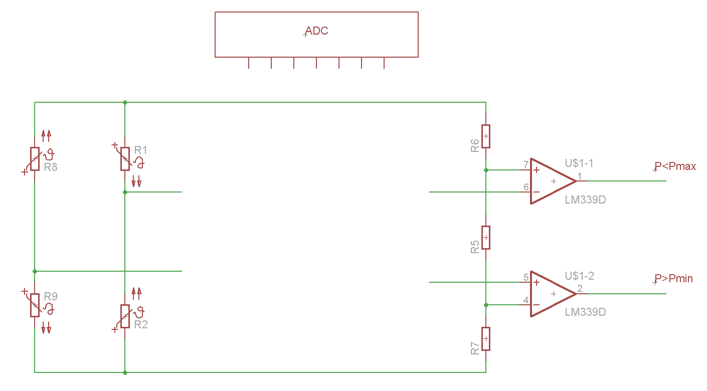

ich brauche Hilfe bei einen Schaltungs-Entwurf.
der Plan:
- ich habe einen Drucksensor und eine Mikrocontroller Schaltung.
- Der Sensor arbeitet nach dem Prinzip der Messbrücke. (Temperatur
unabhängig)
- ich möchte den druck mit dem ADC des MC messen.
- zusätzlich soll mit Hilfe von zwei Komperatoren zwei Ventile
geschaltet  werden.(unabhängig vom MC !!)
der platz ist extrem knapp. ich suche daher eine Schaltung, die mit so
wenig Bauelementen wie möglich aus kommt.
OP #3573112
ein zusätzlicher ic hat keinen platz mehr. ich bekomme höchstens noch
ein paar Widerstände unter.
Der der ADC des Mc hat einen differentiellen Eingang den ich nutzen
kann.
für die Zweipunktregelung hingegen müssen die zwei Komperatoren reichen
OP #3573148
hir mal das Datenblatt des Sensors.  die Messung würde ich über die
differential Eingang des ADC realisiren.
der Zweipunkt Regler muss nicht so genau sein weil er nur eingreift wenn
der MC mit seiner eigenen Regelung versagt. der MC regelt den druck. der
Zweipunkt Regler schaltet das System im Fehlerfall ab.
Pmin=150mbar
psoll=300mbar
pmax=450mbar
im Normalfall schwankt der druck zwischen 250 und 350.

OP #3573216
ich arbeite mit Wasserstoff. Der Druck wird für Brennstoffzellen system
geregelt. der MC Regelt den druck. nur wenn dieser sich in den
vorgeschriebenen grenzen befindet und der MC sein OK gibt wird das
Ventil zum Brennstoffzellen System geöffnet.
ich muss nur noch die Zweipunkt Regler welche die Ventile zum öffnen
frei gibt hingekommen.
ich will nur wissen wie ich am besten die differentielle Spannung des
Sensors an meine zwei Komperatoren anschieße und das ohne einen
zusätzlich Differential Verstärker.
Gast #3573367
Zwei Eingaenge, Zwei Ausgaenge, macht 2 Kombinationen ohne Mehrfache,
resp 4 Kombinationen, wenn Mehrfache zugepassen sind. Dann geht's an die
Dimensionierung der Widerstaende bei den Komparatoren. Rechne doch mal
alle Moeglichkeiten durch, vielleicht gibt es ja bevorzugtere
Moeglichkeiten.
