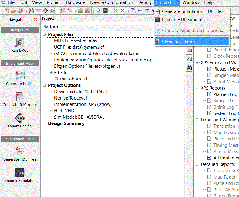

Hallo. Wie simuliere ich ein Design in EDK -> ISim ?
1) BitStream ok
2) elf-Datei ok
3) elf-Datei als Simulationsdatei ausgewählt

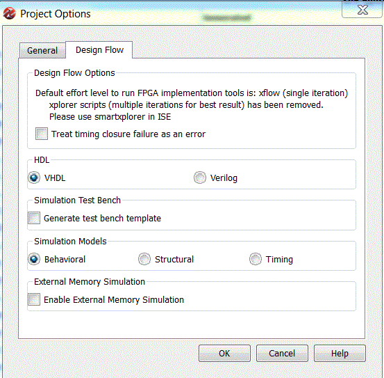

4) Simulationseinstellung siehe Anhang
5) Simulation Flow -> Generate HDL Files ok
6) Simulation Flow -> Launch Simulator (ok?!) .. läuft ohne Probleme
durch, es öffnet sich aber kein ISim oder so.
Ich habe gelesen, dass ich zunächst den "Compile Simulation Libraries"
ausführen muss, korrekt? Dieser ist aber nicht auswählbar. Hat einer
eine Idee was falsch läuft?

Ich habe nun ein neues projekt erzeugt. Einfach nur ein USB-Interface am
MicroBlaze. Damit klappt die Simulation gut. Isim öffnet sich. Bei
meinem anderen Projekt habe ich die selben Einstellungen. Fehler werden
auch nicht ausgegeben. Das einzige was halt anders ist sind die vielen
IPCores. DRAM, selbstdefinierte Cores, ChipScope-Blöcke etc. Kann es an
den Cores liegen, dass eine Simulation nicht möglich ist? Mich wundert
halt, dass ich keine Fehlermeldung ausgegeben bekomme.
