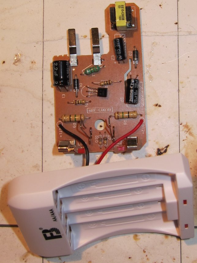

Ich habe bei einem extremen Chinesen das abgebildete Ladegerät für 2
NiMH Akkus gekauft.
Meine Frage: tut es (in Dtld) das, was es soll oder zerstört es die
Akkus?
Aufschrift:
Input AC100-240V, 50-60Hz
Output DC1.4V 200mA (AA/AAAx2)
[wenn man der denn glauben schenken will]

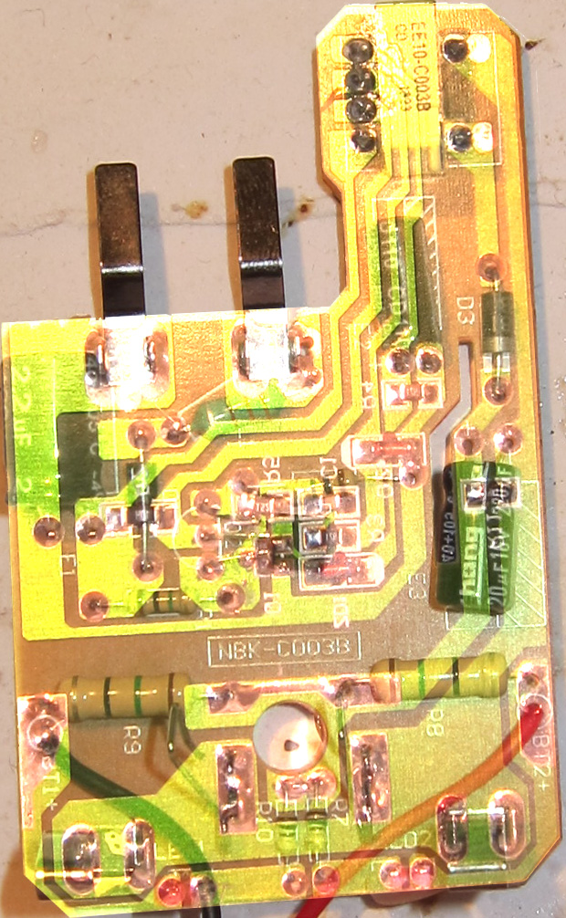

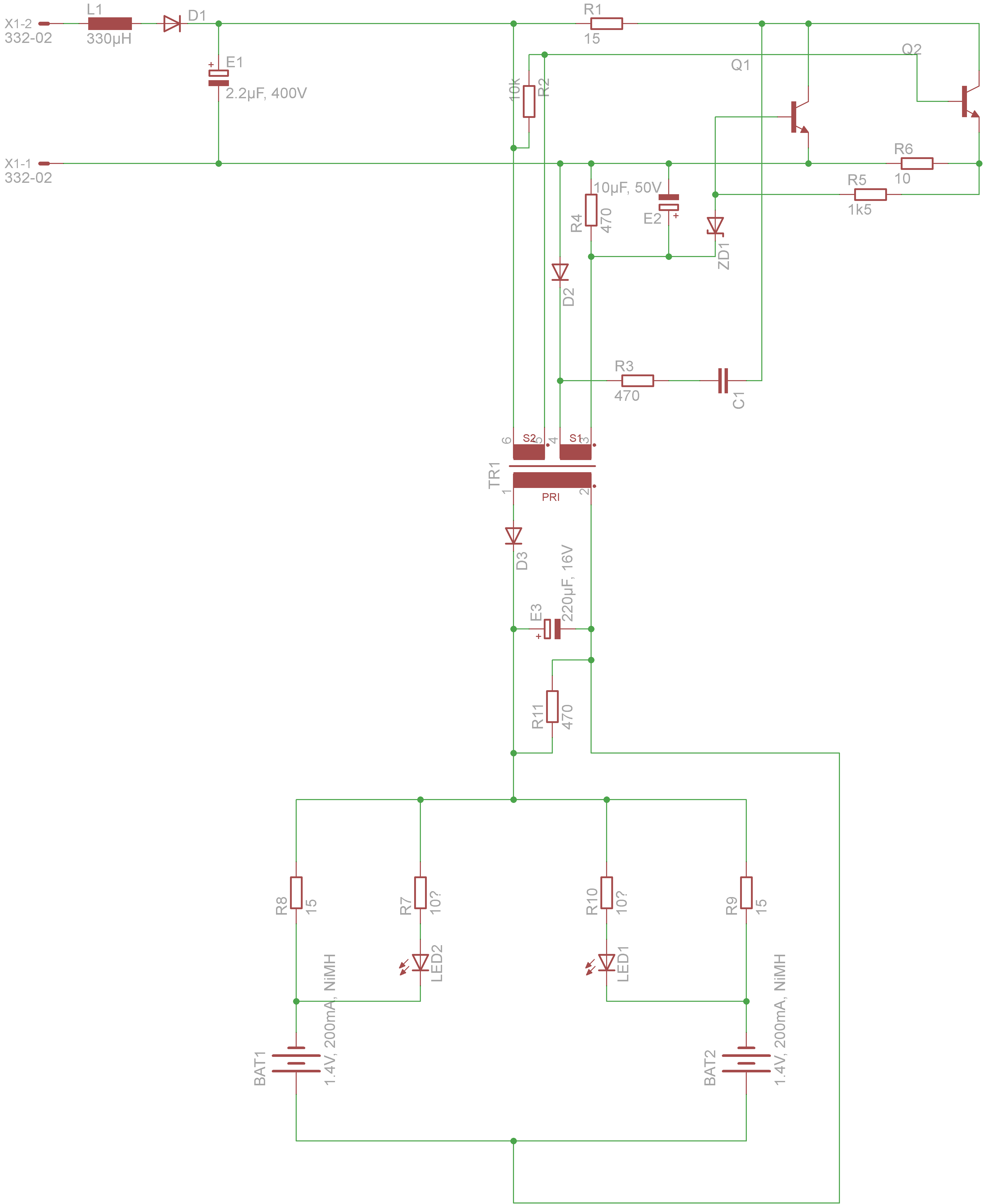

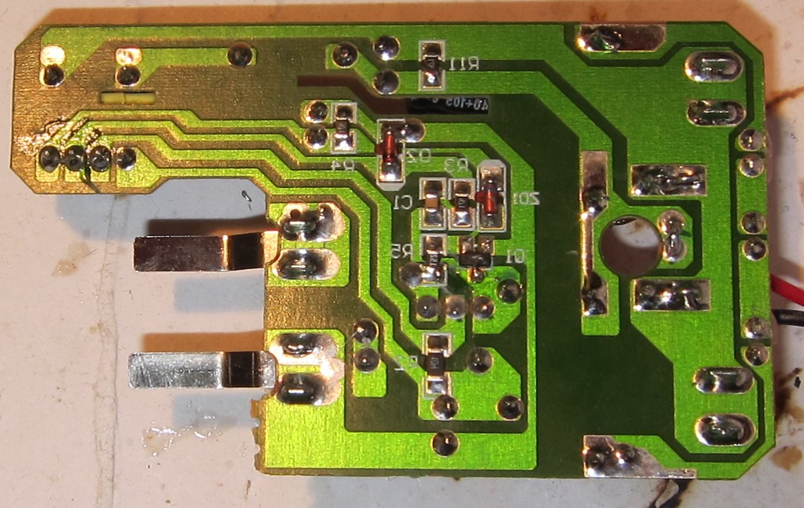

Ich habe mal versucht, einen Schaltplan zu zeichnen, aber besonders die
Beschaltung (und Art) der Transistoren Q1, Q2 sowie die des Trafos sind
wild geraten.
Als Analogkrapfen würde ich aber auch den korrekten Schaltplan nicht
wirklich verstehen.
Aufgrund der verwendeten Bauteile hätte ich nach einem Stromspiegel in
der Nähe der Zenerdiode gesucht. Aber gefunden habe ich ihn nicht und
was der Trafo da hinten zaubert ist mir ein Rätsel.
Interpretationsideen?

Sieht nach einem SNT mit einfacher Regelung aus.
von Heino (Gast)
Das wird sicher irgend ein Scaltnezteil sein. Sicher ist es gibt
keinerlei "Inteligente" Ladesteuerung. Somit ist Überladen der zellen
möglich.
Schmeiß es weg und kauf dir für wenige euros was ordentliches.
Das ist Schrunz. Ein Akkukocher. Ab in den Elektroschrott damit.

Es lädt 2 Akkupaare mit einen definierten Strom.
Es hört nicht von selbst auf zu laden.
Du musst die Akkus selber abklemmen, wenn sie voll sind.
Einenen leeren Akku also nach 14 Stunden, einen anderen nach 10 Stunden.
Lässt du den Akku drin, wird er überladen und verliert an Kapazität.
Die Elektronik ersetzt den grossen Streufeldtrafo, sie ist einfach
billiger herzustellen als die billigsten Akkulader von früher.
Ich würde bei Reichelt ENERGIZER INT kaufen, der halt -DeltaU und 1-4
Zellen, nicht bloss Paare.

Der Schaltplan ist Murks. Wenn da überhaupt was passiert, dann
explodieren die Transistoren und die 15 und 10 Ohm Widerstände.

von Fabian L. (fabian_l298)
What is the serial number of Q2. thank you
von H. H. (Gast)
C'est un MJE13003, ou équivalant.
