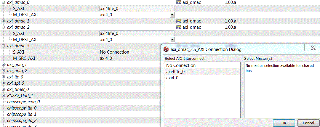

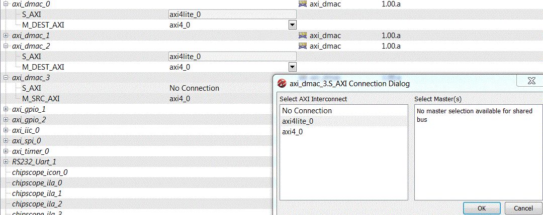

Hallo. Ich habe mehrere Slaves an den AXI_4Lite_0 angeschlossen. Bei dem
letzten Slave gab es dann plötzlich nicht mehr den AXI_4Lite_0 zur
Auswahl. Stattdessen musste ich einen AXI_Interconnect_1 auswählen. Hat
der sich automatisch generiert, da ich nun ein Slave mehr habe, als der
AXI4Lite_0 zulässt?
Ich habe den Block DMAC1 lediglich dupliziert. Wesio darf ich den nicht
an den AXILite0 anschließen? Habe 15 Slaves momentan am AXILite0. Einer
müsste also doch noch gehen? Es wird immer ein AXI Interconnect erzeugt.
Eine Frage hierzu noch: (Hoffe, mir kann jemand dabei helfen)
Ich habe Folgendes am AXI-Bus bisher:
1 x MicroBlaze
1 x SPI
1 x Timer
1 x RS232
1 x DRAM
1 x IIC (Interrupt)
1 x Debug-Modul
1 x GPIO
Das sind acht Module bisher. Nun kommen die benutzerdefinierten Module:
3 x benutzerdefiniert
Ich möchte in Zukunft noch 3 x 3 benutzerdefinierte Cores an den Bus
hängen. Laut Datenblatt darf ich ja nun nur 16 Slaves an einem Bus
betreiben. Ist es eurer Erfahrung nach sehr aufwendig über diese 16
erlaubten Slaves hinaus zu gehen? Wenn ja, was für ein Vorschlag hättet
ihr? Wenn nein, wie würde man vorgehen?
Ich habe mit AXI noch nicht gearbeitet. Vielleicht kannst Du auch
mehrere Busse arbitrieren. Oder mit einer Busbridge arbeiten. Oder die
AXI-Controller kaskadieren....
