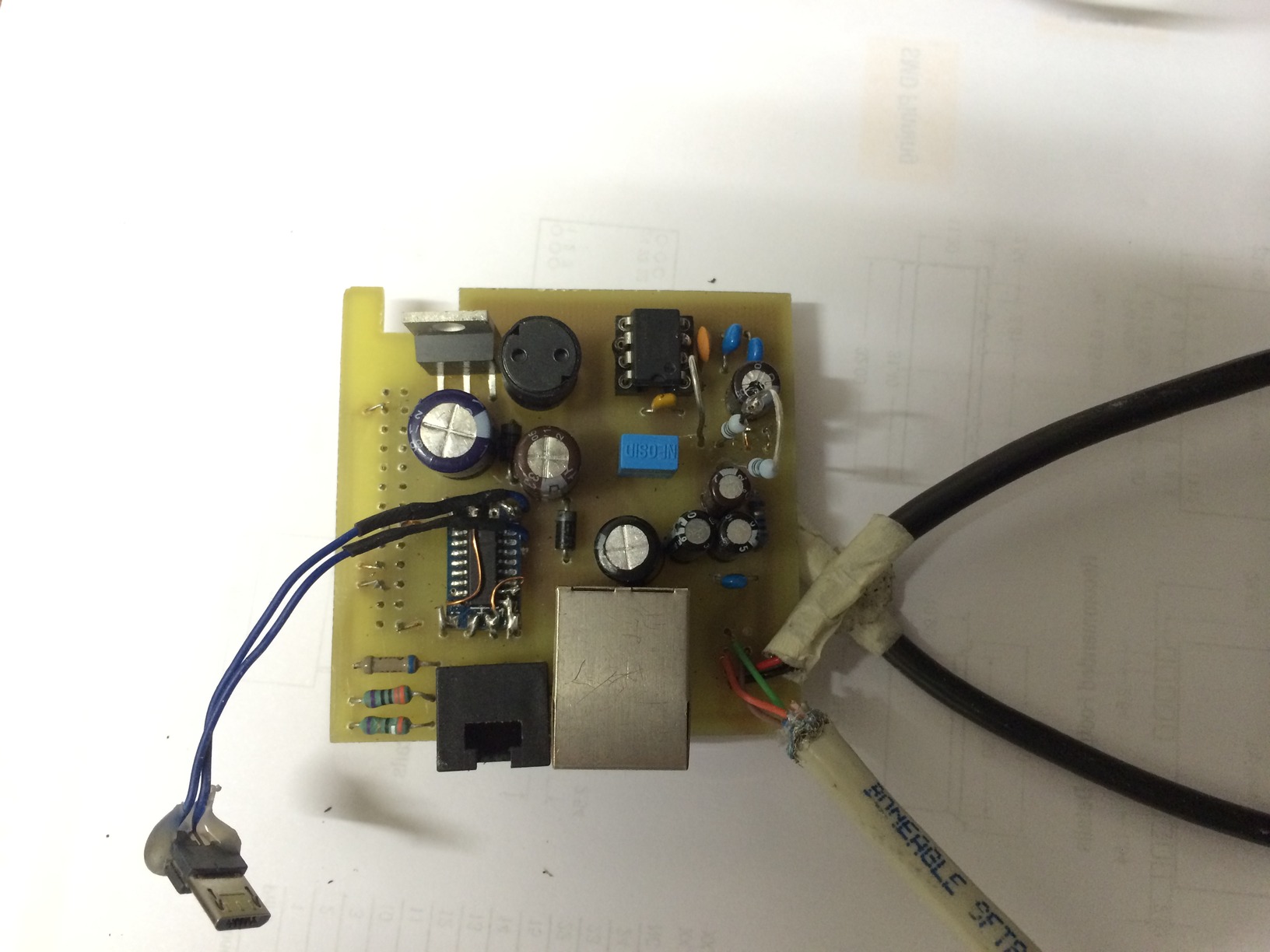

Ich möchte an den Klinkenstecker meines Raspberrys einen Miniverstärker
anschließen, damit ich die Lautstärke über einen Poti regeln kann.
Gleichzeitig möchte ich einen Spannungswandler verwenden (LM2575), um
die 12 V aus einem Bleigelakku auf 5 V für den Pi anzupassen. Leider
habe ich immer Störungen im Lautsprecher. Als Verstärker verwende ich
den LM386, der soll aber wohl sehr empfindlich sein.
Was ich bisher versucht habe:
- ich habe alle Kabel in geschirmter Ausführung verwendet, um zu
verhindern, dass hierüber Störungen eingefangen werden
- ich habe den Spannungswandler und den Verstärker auf der Platine so
weit wie möglich entfernt angebracht. Es gibt nur einen Knotenpunkt von
Plus und Minus
- ich habe alle Massenbahnen so groß wie möglich gemacht (Tip eines
Freundes)
- ich habe mehrere Kondensatoren und eine Spule vor die
Spannungsversorgung des LM386 gesetzt
Ich bemerke keine Verbesserung. Ist es ggf. ratsam einen völlig andern
IC für die Verstärkung zu verwenden?

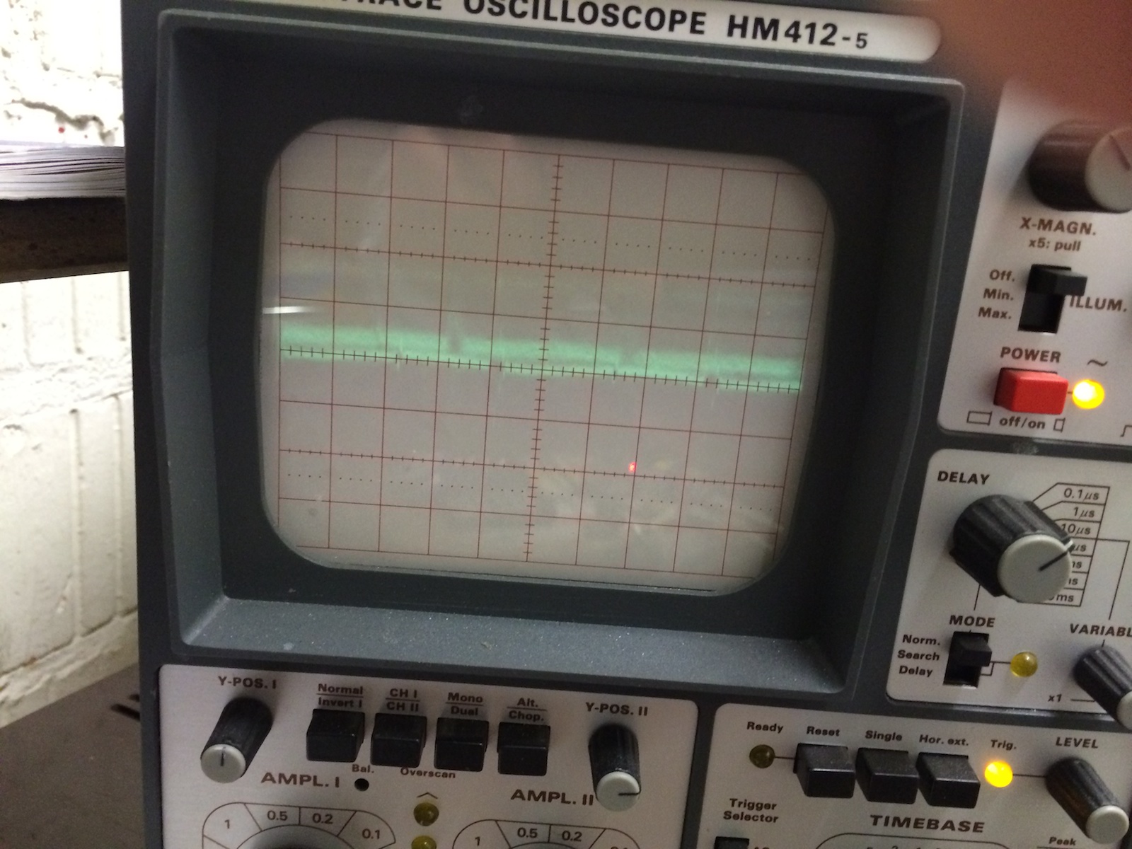

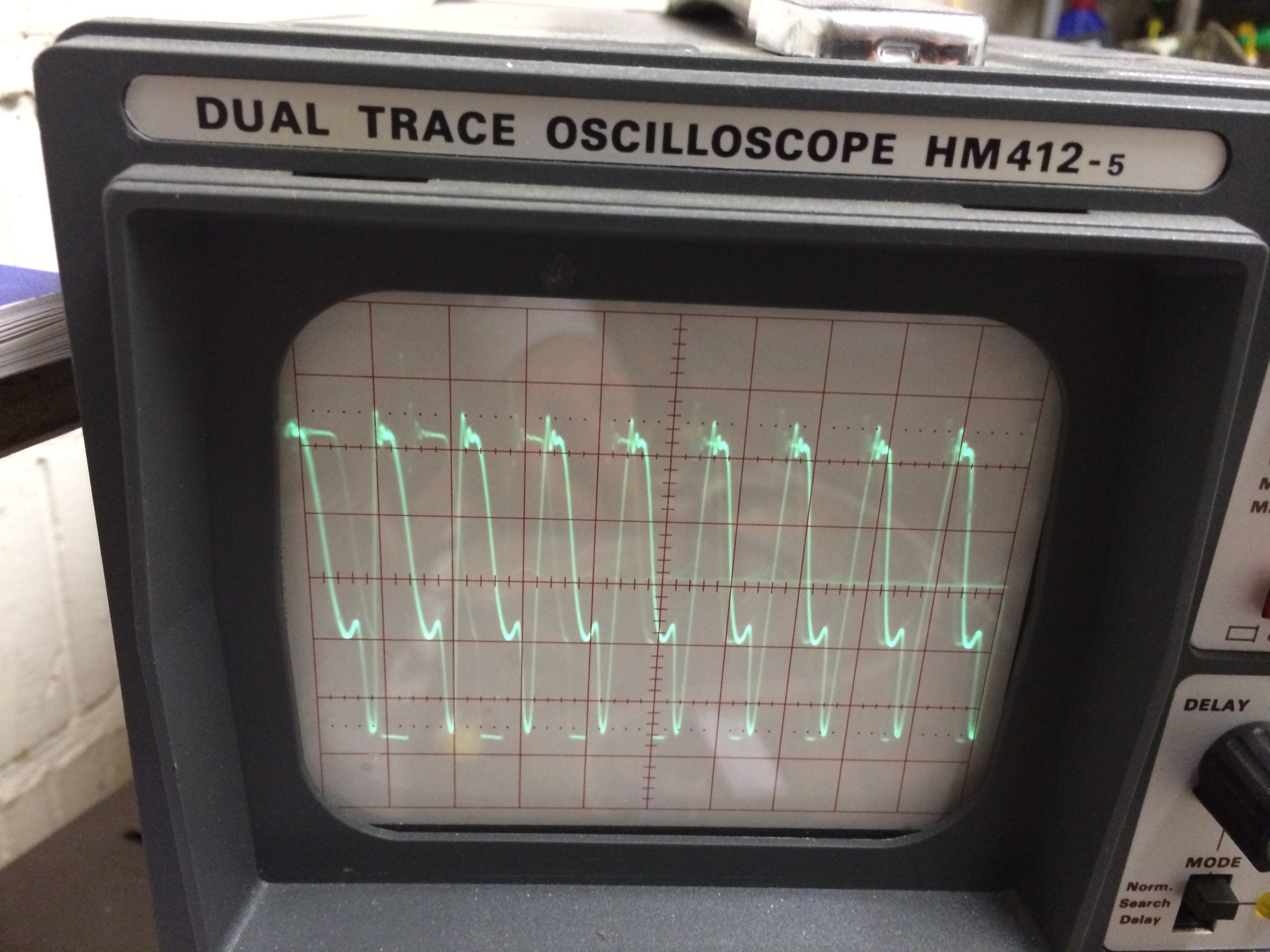

Du hast ja ein Oszilloskop. Kannst Du da die Störungen sehen, bzw.
aufzeichnen und posten ?

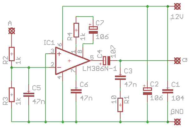

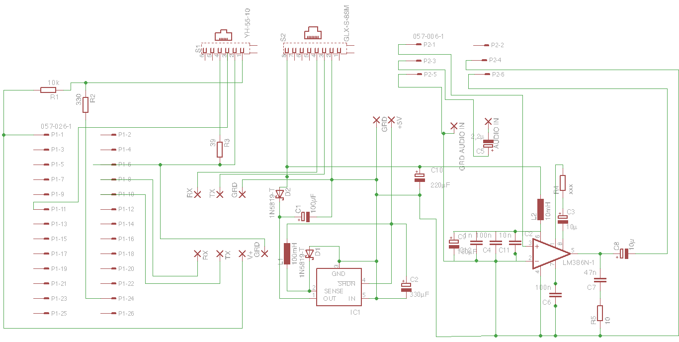

von Gerdchen03 (Gast)
Hallo Andreas,
danke für deine Hilfe. Ich hänge hie mal einen Schaltplan an. Er ist
etwas chaotisch, weil ich immer wieder Veränderungen vorgenommen habe,
bitte ein Auge zudrücken ;-)
- Ich höre im Lautsprecher das Arbeiten der CPU. Ein leichtes Pfeifen
ist auch hörbar, aber das geht noch.
- Wenn ich Raspberry und meine Schaltung nur mit dem Spannungsanschluss
für den Pi verbunden habe, höre ich das Pfeifen immer noch. Stecke ich
den Klinkenstecker z.B. in mein Handy, sind die Töne weg.
- Ich habe ein Oszi. Reicht ein Photo, oder besser ein Video?

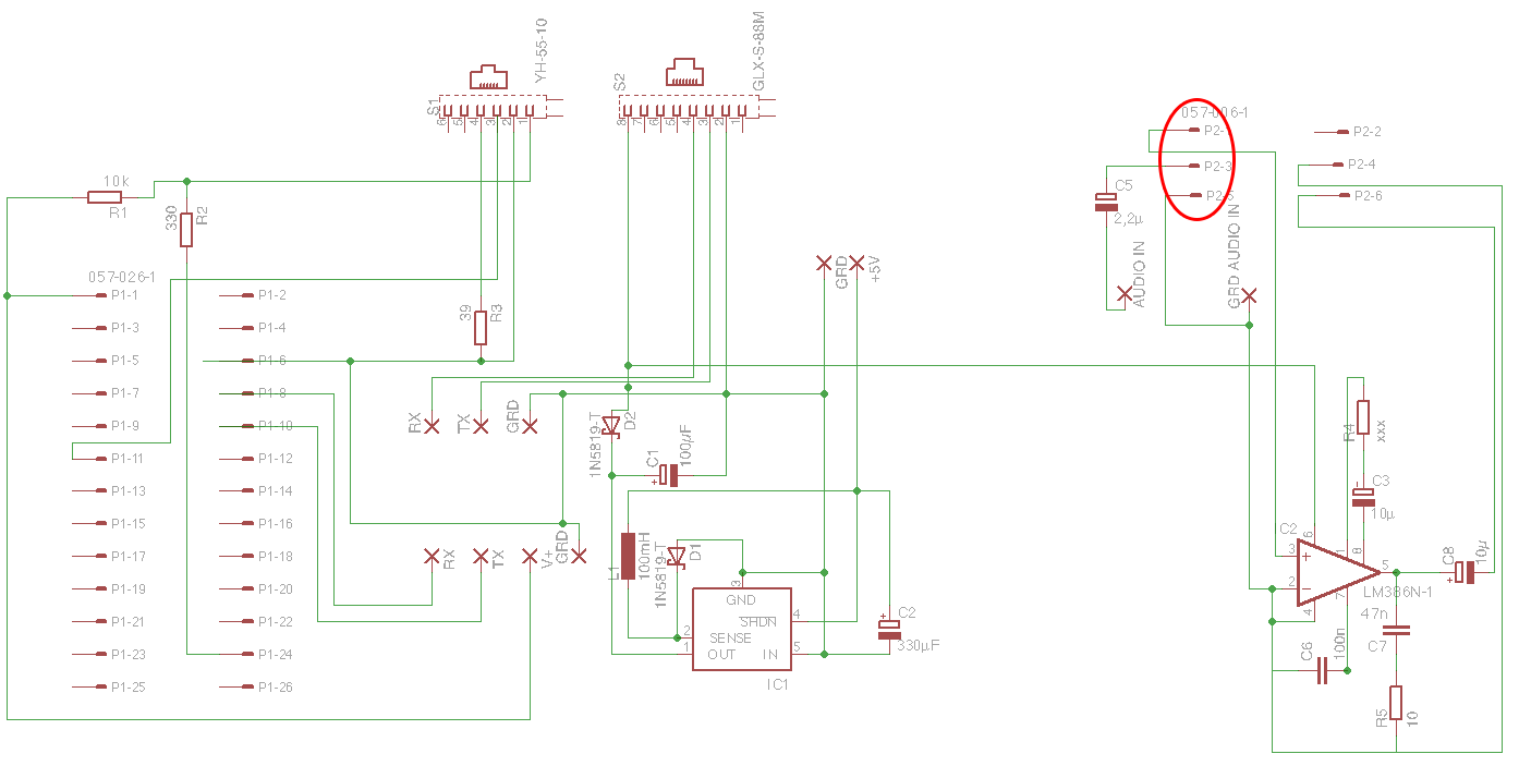

Sorry, im Plan fehlte die Stromversorgung für den LM386. Hier jetzt der
korrekte Plan.

von Andreas H. (ahz)
Hi Gerdchen03
Sorry, aber mit diesem "Ding" komme ich nicht klar. Welchen LM2575 hast
Du denn da verbaut ? Ich kenne keinen, bei dem diese Pinbelegung passen
würde^^
Schau mal ins Datenblatt des LM386. Da findest Du die typischen
Eingangsbeschaltungen. Bei Deiner Schaltung wundert mich, dass überhapt
was rauskommt.
Und der Rxx sollte einen echten Wert haben. Der bestimmt nämlich den
Gain des LM386. Den sollte man kennen.
Hallo Andreas,
ich habe den P 3596 L-5,0 von Reichelt verwendet. Rxx habe ich
absichtlich so genannt, weil ich da mit verschiedenem Gain
experimentiert hatte. Im Moment ist eine Brücke drin, also Gain 200
eingestellt.
Was den LM386 angeht, ist mir gerade eingefallen, dass das Schaltsymbol
im Plan nicht zum LM386 passt. Ich hatte kein passendes gefunden, und
irgend eines genommen, das 8 Anschlüsse hat und ähnlich aussah. Die
PIN-Belegung sollte aber stimmen. Lediglich die Kondensatoren C8 und C7
sind im Datenblatt mit anderen Werten angegeben. Die Kondensatoren C9,
C12, C4 und C11 (100müF, 100nF, 10nF und 1nF) und die Spule L2 habe ich
zu Versuchszwecken angebracht, um die Störungen zu eliminieren.
Korrektur:
Ist Quatsch! Ich habe in Eagle den LM386 mit folgender PIN-Belegung
verwendet:
1 und 8: Gain
2 und 4 Masse
3 Audio IN
5 Audio OUT
7 Bypass über 100nF
Das stimmst doch, oder übersehe ich was?

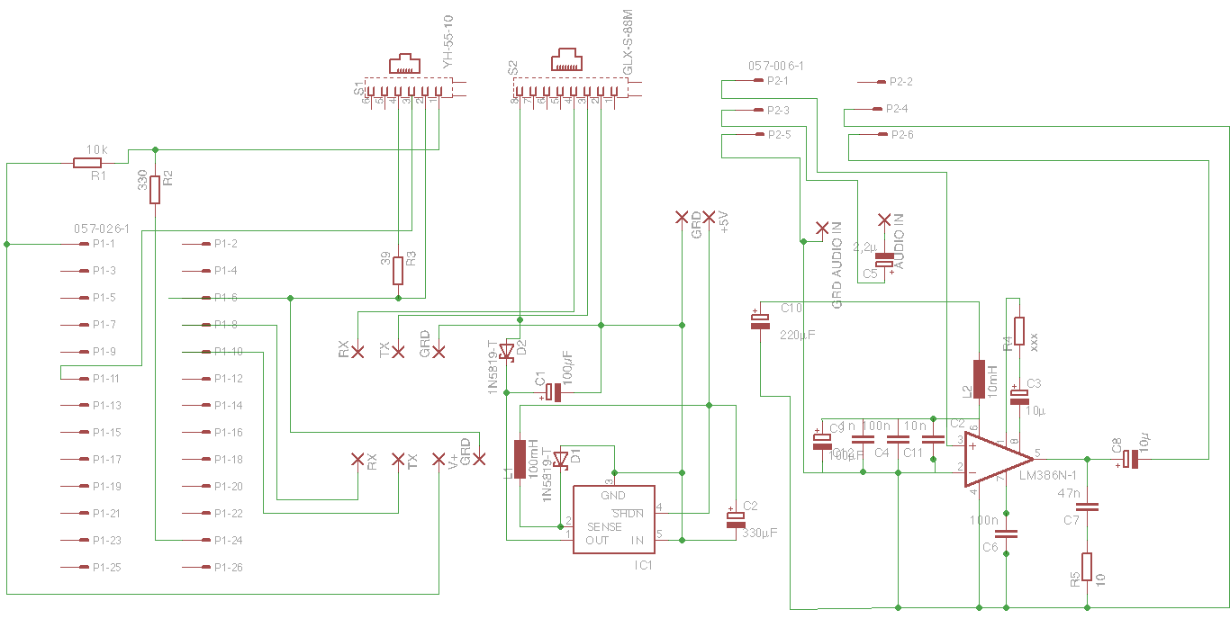

Auch da passt das Pinning überhaupt nicht. So wie Du es im Schaltplan
hast, wäre der Regulator permanent im Shutdown. Sollte ja eher nicht
sein, oder ?

aufgebaut hat.
Der aktuelle Schaltplan passt ja irgendwie vorn und hinten nicht.
Dann ist aber alles Andere nur Spekulation^^
Ich finde den LM2575 nicht in meinen Libraries in Eagle. Daher passt das
Symbol im Schaltplan nicht zu meinem Aufbau. Ich messe aber exakte 5 V.
Ich werd nächste Woche mal die Vorschläge von Andreas H. durcharbeiten.

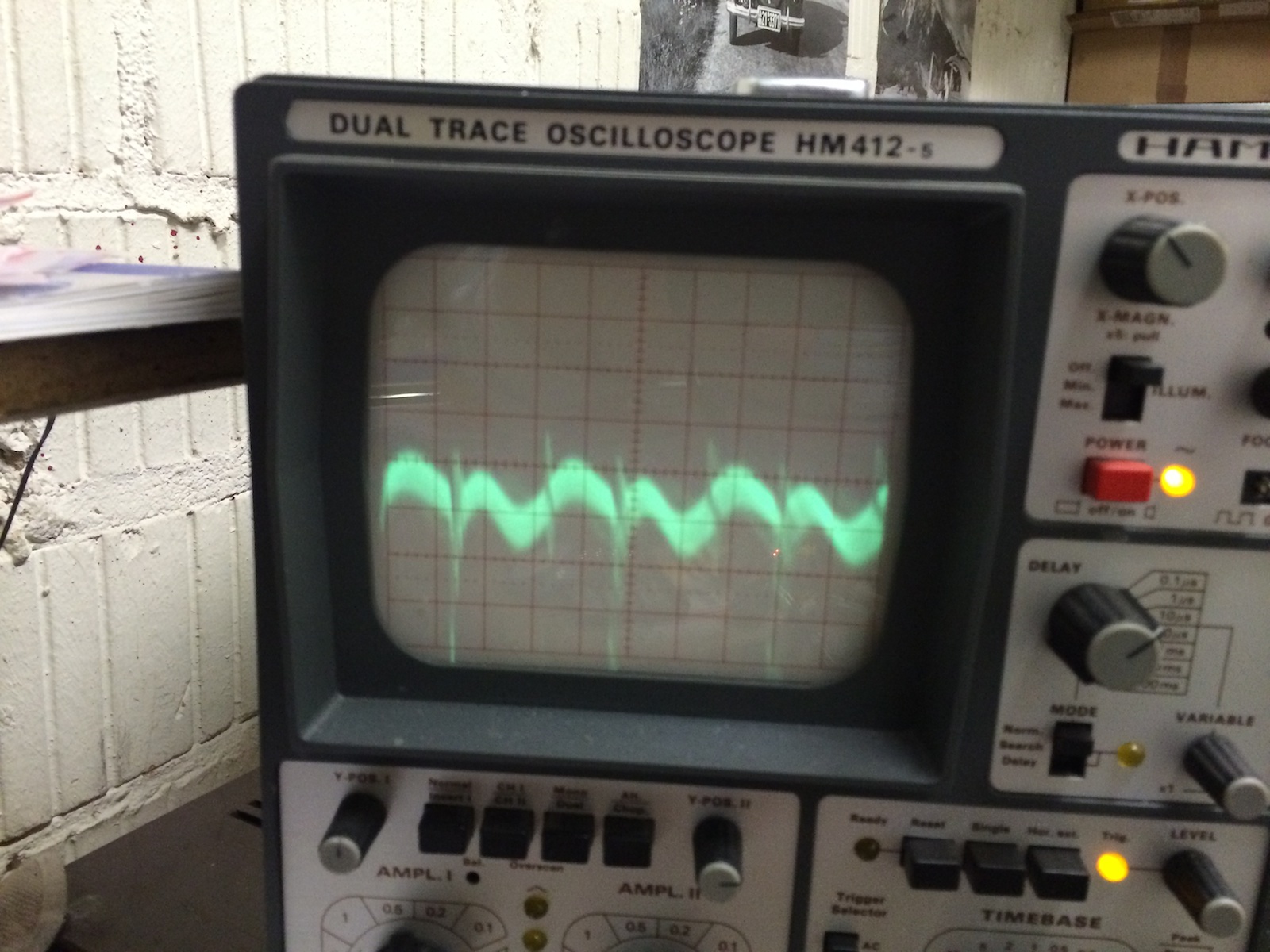

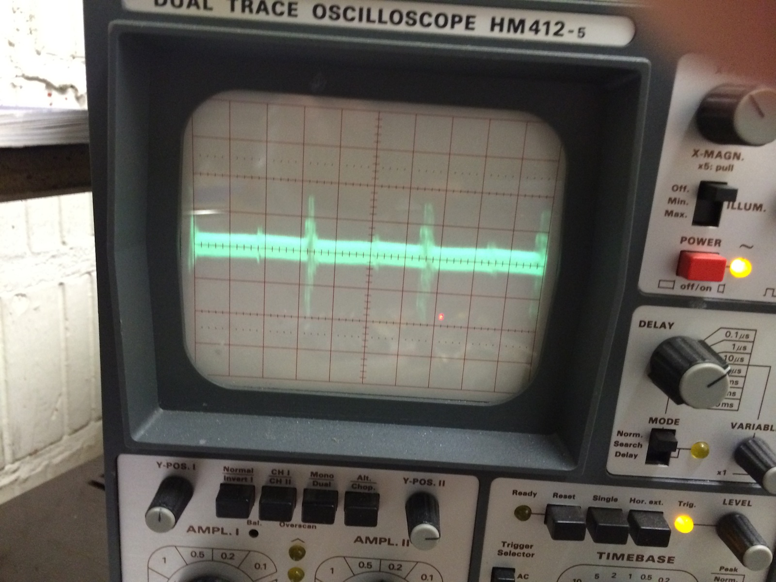

So, hier noch mal meine Ergebnisse:
Ich habe nun als DC/DC Wandler den REC5-1205SRW/H4/A von Recom
verwendet. Ich höre noch immer die CPU. Mit galvanischer Trennung komme
ich also nicht weiter. Zusätzlich habe ich an meiner Platine die beiden
Pole des Audiokabels vom Raspberry kommend mit 1k gebückt. Keine
Veränderung. Dann habe ich mit dem Oszi gemessen, und ich habe bereits
an der Versporgungsspannung (12V) des DC/DC-Wandlers
Spannungsschwankungen, die dann wohl hörbar werden. Ich habe mal Bilder
angehängt. Das erste Bild zeigt die Schwankungen 12V seidig am Recom,
die anderen beiden 5V seitig.
Huhu Gerdchen03
> Veränderung.
Du hast das Eingangssignal vom RPi abgezogen  (!!) und dann beide Kanäle
am Stecker mit 1K gegen GND geschlossen ?
Mit anderen Worten: Die Scopebilder zeigen nur den (eingangsseitig
terminierten) LM386 & DC/DC Converter ? Und der RPi liegt stromlos, ohne
Verbindung zum Rest, irgendwo anders ?
Wie ist denn die Zeit-/Amplitudeneinstellung am Scope ? Kann man leider
nicht sehen.
12V seitig hängt am Recom nur Dein Accu ? Hast Du statt dem DC/DC
Konverter mal einen Linearregler angeschlossen ? Nur probehalber ?
Grüße
Andreas
Das Eingangssignal vom Raspberry war abgezogen. Ich nutze nur ein
Signal, und habe dies mit 1k gegen Masse geschaltet. Der Raspberry war
angeschlossen.
> Mit anderen Worten: Die Scopebilder zeigen nur den (eingangsseitig       >
Ja, die 12V kommen vom Akku und versorgen den Recom und den LM386.
12V-seitig war die Amplitude 10mV/cm, 5V-seitig 20mV/cm. Die Zeit ist
auf 1müsekunde/cm eingestellt. Einen Linearregler hab ich noch nicht
versucht.
Wenn ich den Raspberry abklemme, pfeift der Recom. Im ersten hier
angehängten Bild siehst du 12V-seitig die Schankungen bei einer
Amplitude von 0,1V/cm und im zweiten 5V-seitig bei 0,2V/cm. Die Zeit ist
wieder 1müsekunde/cm.
Gi Gerdchen03
> versucht.
Du drehst Dich da im Kreis.
Die einfachste Vorgehensweise ist doch, von N möglichen Störquellen erst
mal N-1 rauszunehmen (was hier ja relativ gut gehen würde) und dann die
Störungen der Letzten zu beseitigen. Das Ganze wiederholt man solange,
bis die Schaltung einigermassen stabil läuft.
Mein (etwas verkürzter) Vorschlag (immer noch): Klemm den RPi erst mal
KOMPLETT ab. Dann siehst Du erst, welche Störungen vom Rest kommen. Das
wird vermutlich der Schaltregler sein.
Dann ersetze den Recom durch einen Linearregler. Eigentlich sollte die
Schaltung dann sauber sein (die beiden bekannten (!) Störquellen sind ja
weg).
Wenn Du jetzt noch Störungen hast, dann brauchen wir ein Bild vom Aufbau
(wurde ja auch schon von Philipp M. vorgeschlagen). Hier suchen wir dann
auch noch einmal irgendwelche GND-Schleifen.
Jetzt können z.B. ein TFT Monitor oder Beleuchtung (z.B. Neonröhren) als
Störquelle dazukommen. Das findest Du heraus, indem Du Diese mal
ausschaltest oder den Aufbau abschirmst.
Ist die Shcaltung (irgendwann) soweit sauber, dann wird der Linearregler
wieder durch den Recon ersetzt, man schaut sich an welche Störungen
dazugekommen sind und fängt an, diese zu beseitigen.
Hat das funktioniert (und erst dann !!!) wird der RPi wieder
angeschlossen.
Dann sind nämlich die Störungen, die man jetzt hat, wirklich vom RPi.
Nur als Denkanstoss: Die Störungen, die auf Deinen Scopebildern zu sehen
sind wurden mit 1us/cm aufgezeichnen. D.h. über den gesamten Schirm hast
Du 10us, was 100KHz entspricht. Ich bewundere Dein Gehör^^.
Oder sehen wir die eigentlichen Störungen noch garnicht, weil sie viel
niederfrequenter sind ?
Andere Möglichkewit: Du hörst da ein Mischprodukt irgendwelcher
Störsignale (eigentlich die häufigste Ursache, die ich bis jetzt
beobachtet habe)
Dann hau mal rein ;-)
Grüße
Andreas

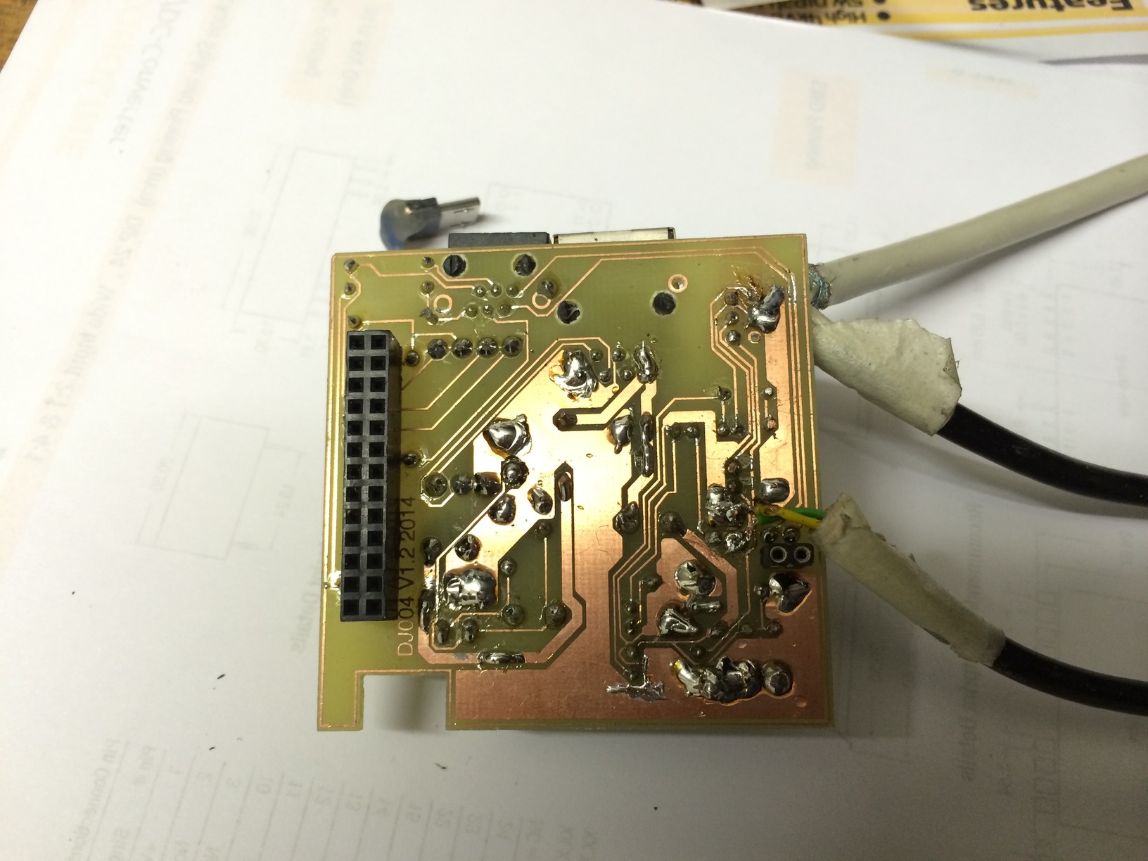

von G. H. (schufti)
Hi Gerdchen03
verbinde mal alle Massepins der Pfostenbuchse (P1) mit ordentlich
Querschnitt auf den zentralen Massepunkt der Print. Dann mach vom
Audiokabel einseitig die Masse ab (damit hat es nur mehr Schirmwirkung,
kann aber keinen Strom mehr leiten der ins Audiosignal einkoppelt).
Auch die +5V sind am Pfostenstecker 2x vorgesehen und gehören natürlich
auch verbunden. Und nicht mit so rachitischem Querschnitt und möglichst
lange Leitungsführung. Das gehört wegen der Pulsströme kurz und knackig

Heute hatte ich endlich wieder zeit weiter zu basteln. Ich glaube, ich
bin dem Ziel sehr nahe. Was habe ich gemacht?
- Die Kondensatoren C4, C9, C10, C11, C12 und die Spule L2 entfernt. Sie
haben tatsächlich mehr gestört als genutzt
- Ich habe die Masse der Schaltung strikt von der des Audioteils
getrennt.
- alle Massen des Pfostensteckers P1 des Raspberry mit einem
vernünftigen Querschnitt verbunden
- 5V PINs des P1 verbunden, und am Schaltregler angeschlossen -> USB
entfällt
Das Ergebnis ist schon sehr gut, aber ein neues Problem tritt auf. Mit
Hilfe eines Potis wird die Lautstärke eingestellt. Der Poti ist im
Schaltplan nicht enthalten, weil er mit Hilfe einen Pfostensteckers mit
der Schaltung verbunden wird. Ich habe die entsprechenden PINs im
Schaltplan markiert. Wenn ich die Lautstärke erhöhe, kommt ein Pfeifen
aus dem Lautsprecher, das man fast tot umfällt. Auch wenn ich den
mittleren PIN des Potis berühre, der zum PIN 3 des LM386 geht, kommen
starke Störungen. Muss ich einen geschirmten Poti verenden?
G. H. schrieb:
> Dann mach vom
Du meinst nur noch Schirm (an Masse) und Plus am Klinkenstecker
anklemmen, oder?
Danke für eure Hilfe, bisher habt ihr mir schon sehr geholfen.
von G. H. (schufti)
Das mit den getrennten Massen ist Qatsch. Verbinde die Masse des
Audioteils wieder mit ordentlich Querschnitt mit dem zentralen
Massepunkt, sonst fließt erst wieder Strom über den Schirm der
Audioleitung (nämlich die ganze Versorgung des LM386).
Dann einfach von der Audioleitung den Schirm verstärkerseitig an
zentralen Massepunkt und im Stecker einfach nicht anlöten sondern
isolieren, die Signalleitung (Spitzenkontakt) über C5 an Aussenanschluss
von Poti. Schleifer gehört Eingang von LM386.
Das Poti ist hoffentlich ebenfalls über ein geschirmtes Kabel verbunden?
Abschirmung wieder an zentralen MP, beim Poti an anderen Aussenanschluss
und Gehäuse.
Sobald ich das mache, werden die Störungen deutlich lauter.
Hatte ich bereits so
Ja, das Kabel ist geschirmt
Das starke Pfeifen konnte ich beheben. An meinem Pi hängt eine
VOX-Schaltung, die zwischen zwei Audiokanälen umschaltet. Da war ein
Massefehler.
In der Schaltung vom Pi habe ich jetzt nur noch ein leichtes Rauschen,
was an sich nicht schlimm wäre, wenn dadurch nicht die VOX-Schaltung zu
früh anspringen würde. Das kann theoretisch aber auch vom Netzteil
kommen, mit dem ich die Schaltung betreibe. Eine 12V Batterie habe ich
im Moment nicht griffbereit.
von G. H. (schufti)
hmmm, also deine Antwort auf Punkt 1 & 2 widersprechen sich. Denn lt.
deinem Schaltplan hätte der LM386 dann keine Masse also keine
Versorgung.
Da er trotzdem läuft schließe ich daraus, dass es doch eine (nicht
eingezeichnete) Masseverbindung gibt. Da kommt es dann offenbar bei der
von mir vorgeschlagenen soliden Masseverbindung zu einer Masseschleife
-> Störgeräusch.
Da von eimen VOX bisher keinerlei Rede war und der Rest zufriedenstellen
funktioniert betrachte ich das Problem als gelöst. Die biherige
Erfahrung sollte dir ja zeien, wo es bei solchen Problemen grundsätzlich
lang geht ...
> Versorgung.
Stimmt, hab ich blöd formuliert. Ich habe den Schirm verstärkerseitig
mit der Signalmasse verbunden, nicht mit der Schaltungsmasse. Ich habe
also nach wie vor eine strikte Trennung der beiden Massen. Wenn ich die
Massen zusammenführe bekomme ich starke Störungen.
