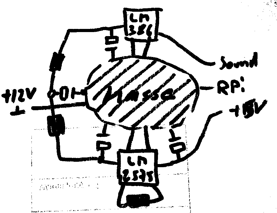

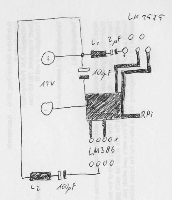

Gast #3508952
Hallo MaWin,
ich bin nicht sicher, ob ich alles korrekt verstanden habe. Daher hab
ich es so, wie ich es verstanden habe, mal kurz skizziert. Ist es
wirklich wichtig, dass zum LM2575 und zum LM386 zwei getrennte
Masseleitungen führen? Wie groß sollte der ElKo am LM2575 in etwa sein?
In welchem Bereich sollte ich mir Spulen besorgen, um zu testen?
Danke,
Gerd
#3509056
Ein Low-Res-Elko am Versorgungeingang ist völlig übertrieben. Der
Induktive Belag der Leiterzüge macht des ESR total zu Nichte. Dort
reicht ein StiNo-Elko mit 100...1000uF (jenachdem was das Netzteil
abkann).
Auf jeden Fall trennt man die Versorgung (hier 12V) für den
Audioverstärker mit einem (C)LC-Tiefpass vom digitalen Teil ab, und
verbindet auch die Massen nur an einem Punkt.
Bei dem LC-Tiefpass macht man dann direkt an der Induktivität (darf auch
ein Ferrit mit ordentlich Induktivität sein) 10+100 nF KerKo. Wer gern
Hosenträger zum Gürtel trägt kann dahinter noch 1uF Keramik machen.
Wenn SMD die nF in 0805 und das uF in 1206.
Danach noch 100...330uF Elko aus der Bastelkiste. Halt mal nachrechnen,
dass man nicht gerade einen LC-Schwinger in der Frequenz des Verstärkers
baut. Fertig.
LoResElkos sind viel zu empfindlich gegen Alterung und Misshandlungen.
Ausserdem hat die kaum einer in der Bastelkiste rumfliegen.
PS: Die Kapazität hinter dem LC-Tiefpass sollte auf jeden Fall groß
genug sein, um bei Maximal zu erwartendem Strom die Spannung im
erwarteten Zeitfenster der Belastung nicht weiter als 1V einbrechen
lässt.
Gast #3510895
Was ist denn der Unterschied, ob man als Induktivität eine Spule oder
einen Ferrit nimmt? Wie hoch sollte denn die Induktivität sein, bzw. in
welchem Bereich sollte ich beginnen auszuprobieren?

#3512191
Das Ferrit stellt sich durch die Umladeverluste (zu)steilen Anstiegen
des Stroms entgegen. Innen drin oder aussen drumrum (je nach Bauform)
ist eine "normale" Induktivität.
Das Ferrit frisst unangenehme Spitzen raus und mindert richtig
eingesetzt die EMV-relevanten Abstrahlungen und andere Nebenwirkungen.
