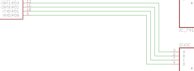

ich bin dran, mir eine Nixie-Tube-Uhr zu bauen und verwende dazu einen
ATMEGA32. Die Ansteuerung mit den 74141 ICs klappt bei 3 Röhren super,
doch bei der 4. Röhre gibt es Probleme - es wird die falsche Ziffer
angezeigt.
Ich habe die Steuerleitungen nachgemessen, PD0, PD2 und PD3 passen, nur
bei PD1 wird eine seltsame Spannung ausgegeben, manchmal 2V, manchmal
3.5V...
Da es ja der TXD Pin ist, habe ich diesen deaktiviert.

Kurzschluss kann keiner vorhanden sein, sonst würde es doch nicht die seltsame Spannung anzeigen (dauerhaft 0 oder 5V wäre einfach zu beheben).
Genau solche Effekte können Kurzschlüsse aber erzeugen.
Das geht nicht immer satt auf 0 oder 5V.
Dein Programm da oben hat jedenfalls keinen Fehler.
UART abschalten musst du auch nicht. Der ist nach
Reset ausgeschaltet.
Du kannst dich also ganz auf deine Hardware Fehlersuche
konzentrieren;)
