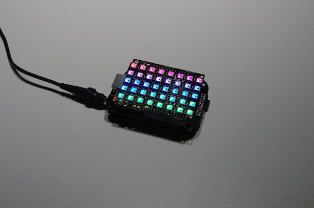

Hallo Community,
ich möchte Euch heute gerne mein erstes Projekt, Shield I/O, vorstellen
das sich aktuell in einer Crowd Funding Kampagne bei indiegogo befindet.
Hier könnt Ihr es in Aktion sehen:
https://www.youtube.com/watch?v=NnAlJ1jPvFk
Es handelt sich im Großen und Ganzen um ein Cape für das beliebte
BeagleBone Black welches (fast) alle
bekannten/erhältlichen/selbstgebauten Arduino Shields nutzbar macht
welches die Vielfalt der verfügbaren BeagleBone Capes drastisch erhöht
und, meiner Meinung nach, attraktiver macht da es nun nicht mehr nötig
ist etwas neues zu entwerfen oder z.B. teure Capes zu kaufen.

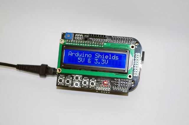

*Welche Features hat das Board?*
 - 3.3V und 5V Logiken sind nutzbar.
 - Das Logiklevel kann per Software, über I²C, im Betrieb gewechselt
werden.
 - I/Os sind, ebenfalls, per Software Ein-/Ausschaltbar.
 - 3 LED geben Feedback darüber welches Logiklevel ausgewählt ist und ob
die I/Os Ein- bzw. Ausgeschaltet sind.
 - Logiklevels können im EEPROM gespeichert werden damit sie nach einem
Reboot nicht verloren gehen.
 - 5V Analog Input Support mit 12bit Auflösung.
 - Es ist ein EEPROM vorhanden durch welches automatisch die passenden
Device Trees geladen werden können.
 - Shields können entweder durch die internen 5V des Beaglebone gespeist
werden oder durch den externen 5V Connector, umschaltbar durch
Lötjumper.
 - Timer können per Lötjumper auf Pins gemuxed werden.
 - I²C/TWI ist R3 kompatibel.
 - SPI wird ganz normal auf D10, D11, D12, D13 herausgeführt, zusätzlich
wurde aber auch noch der ICSP Header integriert um z.B. das Ethernet
Shield zu unterstützen für welches es übrigens fertige Linux-Treiber
gibt.
 - Es ist ein 16 Pin Port Expander vorhanden, in der + Version, der per
I²C angesprochen werden kann.

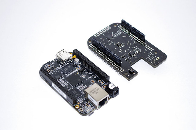

*Welche Bauteile wurden verwendet?*
 - 1x ATTiny45 zur Kommunikation mit dem Cape und zum Schalten der Level
Shifter.
 - 2x TXB0108 DQSR als GPIO Level Shifter.
 - 1x TXS0102 DQSR als I²C Level Shifter.
 - CAT24C256WI-G als EEPROM.
 - MCP23017 als I²C Portexpander.
 - Diverses Hühnerfutter, ein DX276S02 DIP Switch, 5 LED und natürlich
Pinheader.
Sooo das wars, jetzt würde ich gerne Eure Meinung hören.
Was haltet Ihr von meiner Umsetzung? Würdet Ihr noch etwas
verbessern/verändern?
Falls Ihr nun Interesse haben solltet:
http://igg.me/at/ShieldIO/x/3353417
OP #3577298
Hi Markus,
danke für das Lob.
Klar, dadurch das man auf das Cape andere Arduino Shields aufstecken
soll muss es ja leider die anderen GPIOs des BBB verdecken. Allerdings
besitzt aus diesem Grund die + Version einen 16 Pin Port Expander der
einem wenigstens einen Teil der verloren gegangen GPIOs zurück bringt.
Im ersten Moment hört es sich sicherlich an wie durch die Brust ins Auge
geschossen zu haben aber der Port Expander kann ebenfalls auf 3.3V und
5V konfiguriert werden was, meiner Meinung nach, ein riesen Vorteil ist.
