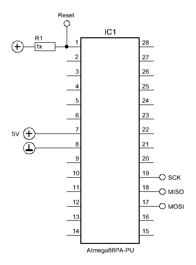

Die .hex Datei von Zabex lässt sich auch auf den µC übertragen - ich
erhalte dabei keine Fehlermeldung. Habe dazu die Beschaltung in Bild 1
verwendet.

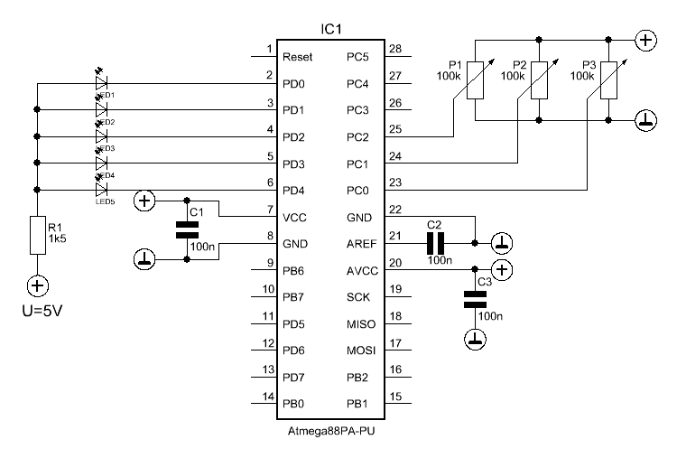

Zum Testen des µC habe ich die Schaltung in Bild 2 auf dem Steckbrett
aufgebaut. Ist eine etwas abgespeckte Version von Zabex Schaltung, ich
war jedoch der Meinung, das dies rein zum Test, ob sich überhaupt etwas
tut, ausreichen müsste.
(Die Funktion der Taster erzeuge ich manuell mit einem Draht, für die
Potis habe ich 100k verwendet, weil meine 10k's nicht auf das Board
passen. Den LED-Vorwiderstand habe ich zwecks Low-Current LEDs
vergrößert.)
Wenn ich diese Schaltung in Betrieb nehme leuchten die LEDs 2-5 immer,
LED 1 ist immer aus. Wenn ich Pin 2 (PD0) auf Masse ziehe leuchtet LED1
nur schwach, geht aber wieder aus, wenn ich Pin 2 wieder in Ruhe lasse.
Die anderen LEDs leuchten weiter und werden nur kurz schwächer.
Gleichzeitig erhöht sich die Stromaufnahme der Schaltung von 7,5mA auf
90mA.
Ein PWM-Signal an den Ausgängen (Pin 14-16) erhalte ich überhaupt nicht.
Ein Reset bringt auch nichts.
Ich habe auch bei aufgebauter Schaltung ein nochmaliges Flashen des µC
versucht - ändert aber auch nichts.

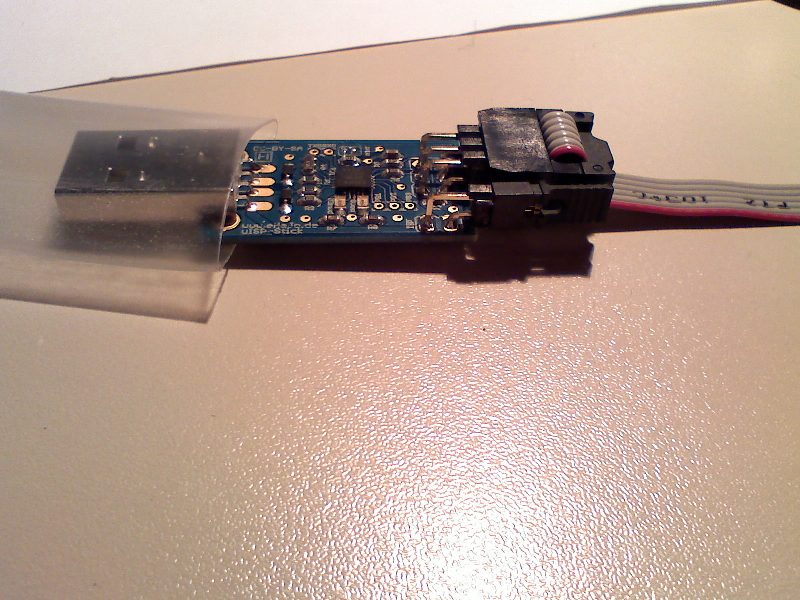

Was kann hierbei die Fehlerquelle sein? 1. Das 6-Polige Kabel habe ich
denke ich korrekt angeschlossen, sonst hätte das Flashen nicht geklappt
(Bild 3). 2. Das Kürzel am Ende der Chipbezeichnung, PA-PU, sollte kein
