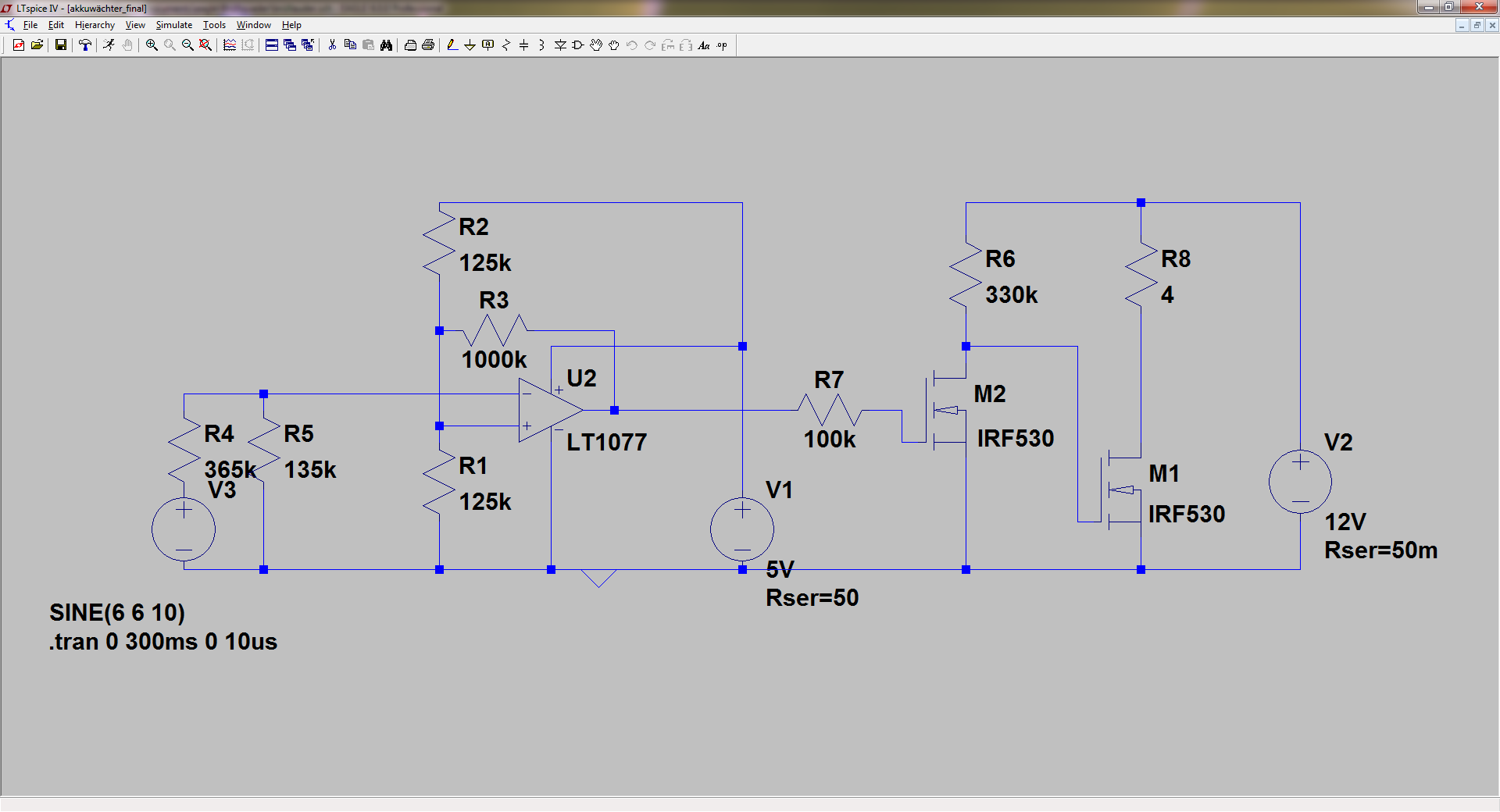

Hey,
im Anhang befindet sich ein analoger Low Power Akkuwächter, der auch in
der Realität gut funktioniert. Durch den LT1077 hat das nur einen
Verbrauch von um die 100µA.
Ich möchte die Schaltung hier vorab zur Diskussion stellen, um ggf. noch
weitere Verbesserungen umzusetzen bevor ich die Schaltung hier in einen
kleinen Wikiartikel schreibe.
R8 ist die geschaltete Last.
Daniel

Wenn R8 die Last ist, ist logischerweise dann V2 der Akku.
Wie stellt deine Schaltung fest, daß der Akku zur Neige geht?
Und wo kommt V1 her? DC/DC-Wandler? Dann ist's aber mit den 100µA
vorbei.
Gib mal bitte paar Erläuterungen ab, ok?

Entschuldigung.
Die Schaltung ist ein Schmitt Trigger, dessen Hysterese durch R3
eingestellt werden kann. V2 ist der Akku, V1 wird aus dem Akku durch
einen LP2950 erzeugt, der einen sehr geringen Eigenverbrauch hat. V3 ist
ein Sinus, der nur zum Simulieren gedacht ist. Er simuliert den
Spannungsverlauf des Akkus in der Realität, damit man die Ein- und
Ausschaltpunkte simulieren kann.
R4/5 ist ein Eingangsspannungsteiler, der die Akkuspannung in den
Bereich der Versorgungsspannung des OPVs bringt. In der richtigen
Schaltung sollte er durch ein Poti ersetzt werden.
