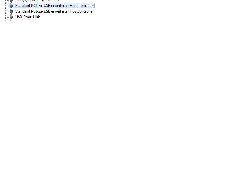

von Peter II (Gast)
Rufus Τ. Firefly schrieb:
> An einem USB-Host können maximal 127 Geräte betrieben werden.
die meisten PCs haben davon aber 2 oder 4 Stück.
von Svenska (Gast)
Nein, die meisten PCs haben mehrere USB-Schnittstellen, die an einem auf
dem Mainboard integriertem Hub zusammenlaufen und an einen Host
angeschlossen sind. Der Hub nennt sich dann Root-Hub. :-)
von Peter II (Gast)
nein PC haben mehre Hostcontroller, an jeden Hängen meist 2 Anschlüsse.
Aber es gehen von den 127 noch die HUBs ab. Man wird bei 4fach HUBs also
3 Hostcontroller brauchen.
von Svenska (Gast)
OK. Ich hatte bisher nur Rechner mit 1 EHCI-Host in den Fingern (dafür
aber mehrere OHCI/UHCI Companions).
