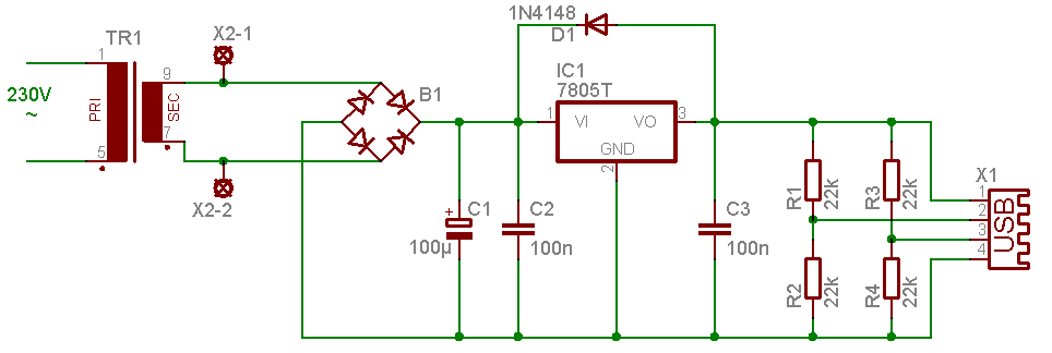

Ohne diese Spannungen an den Datenleitungen starten die Geräte den Ladevorgang nicht. In der folgenden Tabelle Widerstandswerte für die entsprechenden Ladeströme (Widerstandbezeichnungen siehe Bild)
Ladeschaltung zu den Spannungsteilern
Ladestrom R1 R2 R3 R4
0,5A 15k 10k 15k 10k
1A 12k 15k 15k 10k
2,1A 15k 10k 12k 15k
Dabei fließt durch die Spannungsteiler nur ein zusätzlicher Strom von 400µA, was noch verschmerzbar sein sollte.

Grundlage der Stromversorgung bildet ein altes AC-Steckernetzteil mit ~9V (Trafo Gehäuse). Ein Brückengleichrichter wandelt die Wechselspannung in pulsierende Gleichspannung um. Diese wird geglättet und von einem 7805 Spannungsregler auf konstante 5 Volt begrenzt. Die Wahl des Steckernetzteils ist unkritisch. Es kann auch ein DC-Netzteil verwendet werden (Der Gleichrichter dient dann als Verpolungsschutz). Verwendet man ein 5V Gleichspannungsnetzteil, kann der gesamte Schaltungsteil zur Spannungsstabilisierung weggelassen werden. Allein die Widerstände als Spannungsteiler werden dann noch benötigt.
ACHTUNG! Widerstände R1, R2, R3, und R4 für Apple nur exemplarisch, richtige Werte entsprechend gewünschtem Strom aus Tabelle oben.

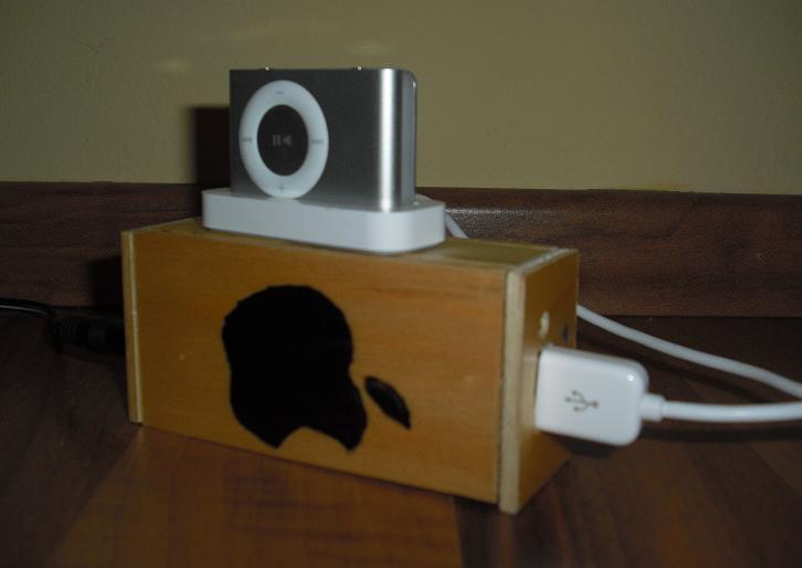

Gehäuse
Um die Schaltung reisetauglich zu machen, hab ich ihm noch ein Gehäuse aus Holz spendiert. Eine grüne LED zeigt die Einsatzbereitschaft an.
