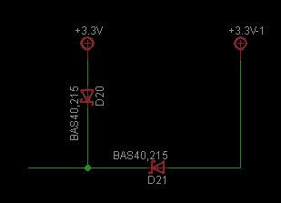

Hallo Leute,
ich habe zwei Versorgungsspannungen und möchte diese gegenseitig
entkoppeln. Das Bild im Anhang zeigt meine aktuelle Lösung. Dies
funktioniert zwar prinzipiell, aber aufgrund der Spannungsabfalls ist
die Spannung an der Kathode ca. 2,9V zu klein.
Zur Schaltung: Entweder versorgt die 3V3 meine Schaltung und die 3V3-1
ist ausgeschaltet. Oder umgekehrt. Entkoppeln, muss ich die Spannungen,
damit nichts "rückwärtsgespeist" wird.
Habt Ihr eine Idee, wie ich die Spannungen entkoppeln kann mit max. ca.
150mV Verlustspannung.
Danke für die Diskussion,
Michael
Tja, mit Dioden wird's schwer. Du kannst versuchen dir was mit FETs zu
basteln à la "eine Stromquelle schaltet die andere ab." Wenn dann beide
angeschlossen sind, wirds aber schwierig.
Hab' zuerst an zwei P-Kanal-Mofets gedacht. Aber die haben ja diese
intrinsichen Dioden. Damit geht' aus meiner Sicht auch nicht.
Gibt es kleine anlogschalter die 200mA Strom können?
