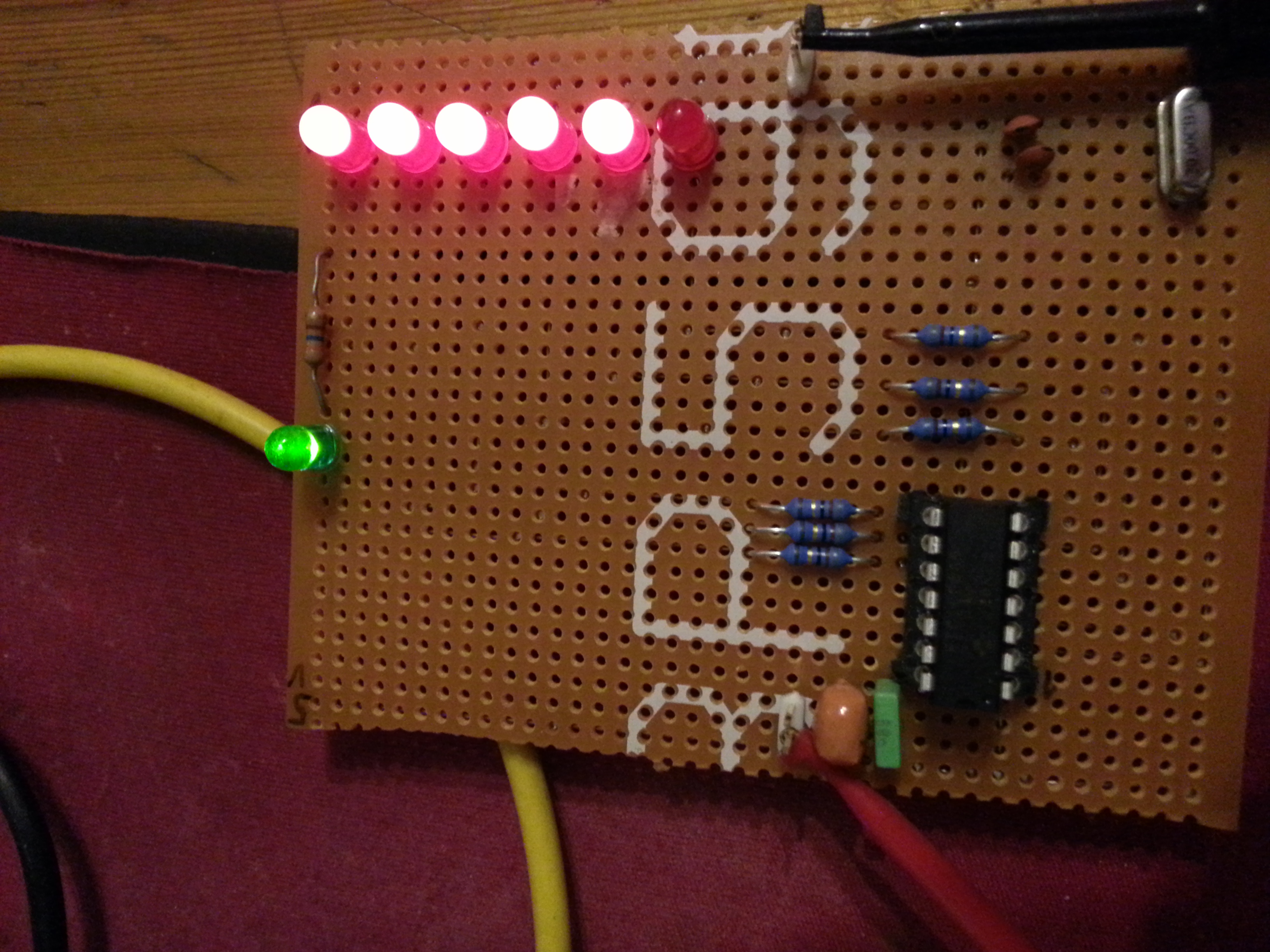

von Steffen D. (Firma: Indramat (BR)) (steffend93)
Der Code von Ottmar funktioniert einwandfrei und siehe da die LEDs
leuchten, auch wenn ich von PORTB auf PORTC den Code abgeändert habe und
erfolgreich auch den externen Quarz mit 20 Mhz testen konnte,
logischerweise war das blinken deutlich schneller. Aufgefallen ist mir
am Test das die LED vom Ausgang RC5/T0CKI ausblieb. Ich hab das Bild von
meinem Testaufbau im Anhang eingefügt. Ist etwa der Interrupt aktiv?
Ich habe den PIC zufällig aufgegriffen, da ich bereits vorher einen
16F887 hatte und dieser mir für einfache Anwendungen zu groß war und ich
deshalb mehrere kleine PICs von diesem Typ mir gekauft habe.
von chirs (Gast)
der RC5/T0CKI Pin ist eingang, und zählt das Register 1 hoch, TMR0 bis
du dies über das OPTION register zurücksetzt, dazu wird der option
opcode
benötigt, ist ähnlich wie beim TRIS Register und beides ist historisch
begründet.

von Max H. (hartl192)
Steffen Dickhardt schrieb:
> welchen Befehl muss ich verwenden, damit die LED an RC5 ebenfalls
> blinkt?
Vesuch mal das T0CS im OPTION zu löschen.

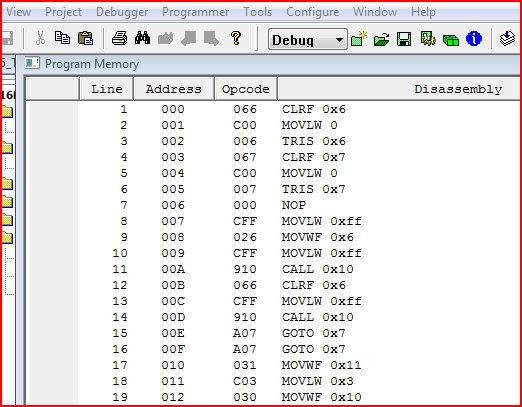

OPCODE
der Assemblercode "GOTO" wird vom Compiler in eine Zahl - den OPCODE -
umgewandelt (vgl. Anhang). Diesen OPCODE kannst Du dann sehen wenn Du in
MPLAB (8.92) im Menü "View - Programm Memory" Dir den Programm-OPCODE
zeigen lässt. Der µC versteht kein Assembler - nur seinen speziellen
OPCODE.

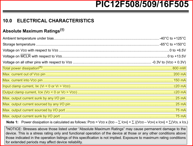

> jeweils eine rote LED mit einem 82 Ohm Widerstand
> versehen
Tu dir und dem MC den Gefallen und reduziere den Strom mittels höheren
Vorwiderständen. 220R-470R lassen die LED auch gut leuchten.
von Ottmar K. (wil1)
Hallo Steffen,
Rv=82 Ohm - ich habe das ganz übersehen :-(
Nimm den Einwand von Matthias ernst! Auch hier gibt das Datenblatt
wieder Auskunft (vgl. Anhang).
Bei roten LEDs (Uf = 2V) ergibt sich ein Strom von
(5V-2V)/82 Ohm = 0,036A = 36mA/LED/Pin
das Ganze *6 = 216mA/Port
und liegt somit weit außerhalb der Spezifikation des µC (der LEDs?)!
mfG Ottmar
Hallo nochmal, auch wenn ich mich aus Zeitgründen erst Tage später
zurückmelde habe ich lange probiert und T0CS lies sich einfach nicht
ausschalten bis ich auch diesen Thread gestoßen bin:
http://www.edaboard.com/thread294305.html
Ich habe dort herausgefunden, das man im option register einfach t0cs
rauslöschen muss indem man diesen Code (urprünglich steht t0cs drinnen)
verwendet:
OPTION = nGPWU | nGPPU | T0SE | PSA | PS2 | PS1 | PS0;
Vielen dank trotzdem ohne eure Hilfe hätte ich das nicht hinbekommen
jetzt sind alle vorgesehenen Ports aktiv und ich habe außerdem noch
einen 2. Widerstand in Reihe geschalten damit die LEDs nicht zu viel
Strom bekommen. :)
Hm ok ist dann wohl sogar C :D hab ich nicht gewusst, da ich ein
ziemlicher Anfänger noch bin. :D Aber es funktioniert.
