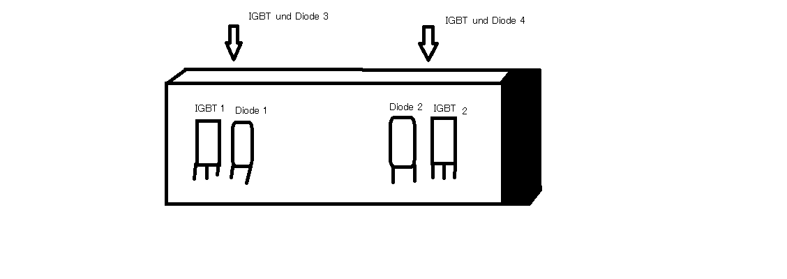

Hallo Zusammen.
Ich Baue zur Zeit einen Vierquadrantensteller mit Freilaufdioden um
damit einen Gleichstrommotor anzusteuern. Da dies meine erste
selbsterstellte Platine ist würde ich gern ein wenig Bestätigung von ein
paar erfahrenen Personen über die Richtigkeit meiner Berechnungen
einholen.
Hier ein paar Daten zum Motor:
260V / 12,1A 1450min-1  bei Nennmoment
Ankerkreis Induktivität: etwa 17mH
PWM: f=20KHz
Spannungsversorgung würd über einen Gleichstromgenerator erfolgen
Meine Bauteile:
Treiber:
http://pdf1.alldatasheet.com/datasheet-pdf/view/87924/HP/HCPL-316J.html
IGBT:
http://pdf1.alldatasheet.com/datasheet-pdf/view/436971/INFINEON/IGW15N120H3.html
Diode:
http://pdf1.alldatasheet.com/datasheet-pdf/view/107151/IXYS/DSEP29-12A.html
Ich habe folgende Berechnungen gemacht, weiß aber nicht ob ich nicht
überdimensioniere was Kühlkörper und Widerstände angeht. Meine Aufgabe
als Ingeneur wäre es ja Dinge nur so groß zu machen wie nötig, nicht wie
möglich aber es fehlt mir dazu die nötige Erfahrung.

Habe mich mal umgesehen und folgenden Kühler gefunden:
http://www.fischerelektronik.de/web_fischer/de_DE/K%C3%BChlk%C3%B6rper/D04/L%C3%BCfteraggregate%20mit%20Axiall%C3%BCfter/PR/LA6_/$productCard/dimensionParameters/index.xhtml
Jetzt ist die Frage benötige ich nur 1 dieser Kühlköper von einer länge
von 30 cm um alle 8 Bauteile zu kühlen? Ich habe vor alternierend zu
Takten und deswegen werden immer nur in 2 der 8 Bauteile Hitze erzeugen
und bei einer länge von 30cm ist es da möglich die Bauteile wie im
Anhang aufgezeichnet anzubringen? Also die oberen 4 auf eine Seite die
anderen 4 auf die gegenüberliegende? Wie Befestige ich diese am
Kühlkörper? Schrauben einfach durchs Gehäuse?
