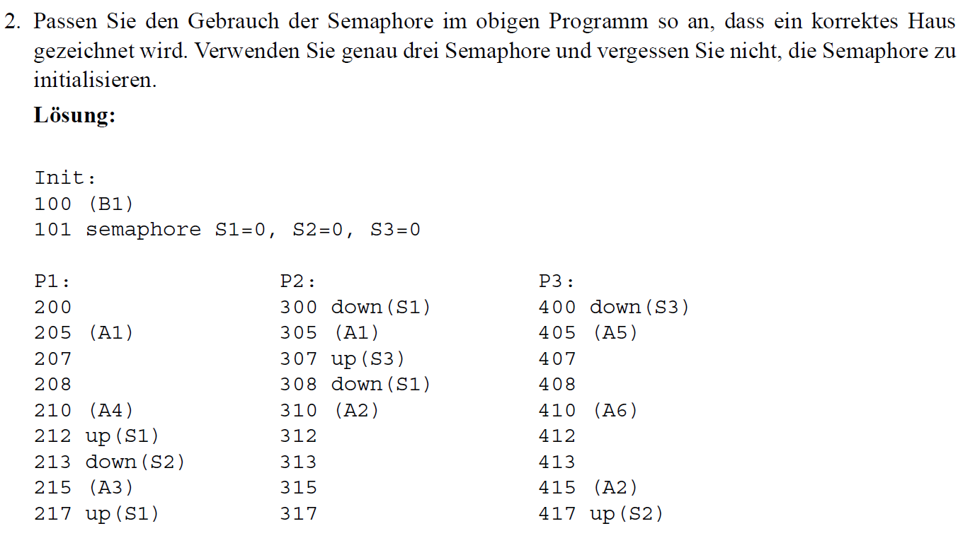

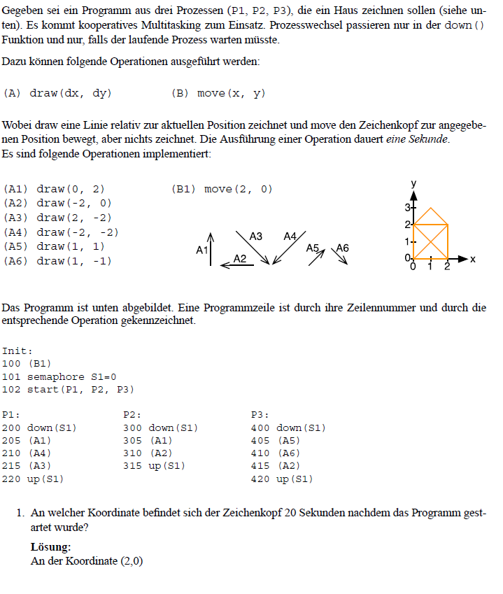

Hallo
Ich blicke bei obiger Übungsaufgabe einfach nicht durch was da genau
gemacht wird. Ich habe die Semaphore (binäre) so verstanden:
Mit down(mutex) wird die Semaphore erhöht bzw. verringert, so dass alle
anderen Prozesse, die ebenfalls down(mutex) aufrufen schlafen gelegt
werden.
Mit up(mutex) wird dann der nächste anstehende Prozess, der bei
down(mutex) eingeschlafen ist, wieder aufgeweckt.
Nun zu 1.) Es gibt ja hier keine Priorität oder sonstiges, welcher
Prozess zeichnet jetzt zuerst? Zeichnen etwa alle gleichzeitig, dann
komme ich auch auf die Koordinate (2,0), das würde ja aber dem down()
up() Konzept wiedersprechen?
Zu 2.) Damit das Haus korrekt gezeichnet wird muss doch folgende Abfolge
ablaufen: A1,A2,A5,A6,A4,A1,A3,A2
In der Lösung wird ja jetzt schon in der Zeile 205 A1, A1, A5
gleichzeitig ausgeführt, da ja kein down(s1) bei P1 und P3 ausgeführt
wird, oder? Da kommt man ja niemals auf das Haus?
Was habe ich bei den Semaphoren derart missverstanden?
Gruss Bert
Eine binaere Semaphore, eine Variable, ist gelockt(0) oder nicht
gelockt(1). Wenn sie entlockt wird, bekommt der naechste Prozess, der
auf die Semaphore wartet den Zugriff. Der Naechste bedeutet, der
Naechste in der Warteschlange. Ob die nun priorisiert ist, oder nicht
ist erst mal egal.
Eine nicht binaere, N-wertige Semaphore kann N parallele Zugriffe
zulassen. Dabei wird hinuntergezaehlt bis Null, dann ist sie fuer andere
Prozesse gesperrt.
Wait(semaphore) wartet auf ungleich Null und dekrementiert dann. Dann
geht der code weiter.
Signal(Semaphore) incrementiert und gibt die Semaphore wieder frei.
Eine Mutex (=mutually exclusive) ist ein Codebereich, der nur von einem
Prozess auf's Mal ausgefuehrt werden darf.
Begin(Mutex)
End(Mutex)
