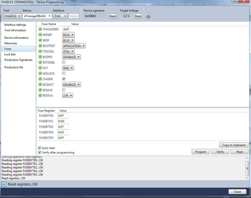

von Nick Nack (Gast)
Ich habe nun die Jtag-Pins mit dem MK3 verbunden und darüber komme ich
in das Device-Programming(siehe Bild).
Muss ich hier etwas ändern damit PDI funktioniert?

von matrixstorm (Gast)
PDI kann NICHT (in Gegensatz zu JTAG) abgeschalten werden.
Warum dein PDI nicht geht kann ich mir nicht wirklich erklaeren.
Entweder ist deine Verkabelung falsch, die Programmierspannung inkorrekt
oder im IC sind einige Bondwire (so z.B. das am PIN 56) durch zu hohe
Loetleistung weggebrannt.
Pass immer gut auf das du "JTAGen" nicht deaktivierst - sonst kommst du
gar nicht mehr an den IC...
MfG

> http://www.atmel.no/webdoc/jtagice3/jtagice3.connecting_pdi.html
Ich habe den PDI_DATA-Pin an TDO(MK3) gehängt und ES LÄUFT NUN :)
Wenn PDI funktioniert kann ich JTAG aber abschalten, oder?!?
