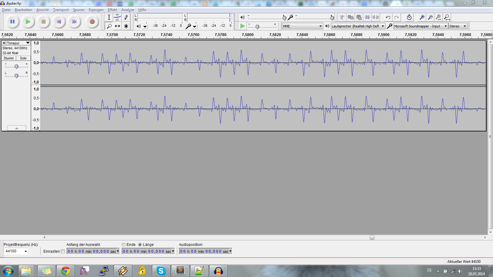

ich habe mir vor langer Zeit einmal mit Hilfe eines 3,5mm
Köpfhörer-Kabels und einer IR-LED einen IR-Receiver für meinen
Mikrofon-Eingang gebaut.

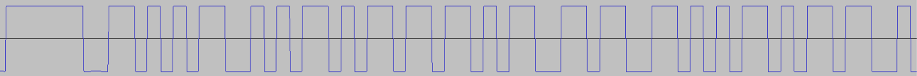

Ich konnte damit auch wirklich gute Ergebnisse erzielen, die nach dem
mehrmaligen Anwenden des Levellers (Audacity) auch nach einer Abfolge
von Höhen und Tiefen aussehen. (Vgl. Bild 1 bzw. Bild 3 (Rohdaten von
IR_ProtocolAnalyzer_v.1.1)).

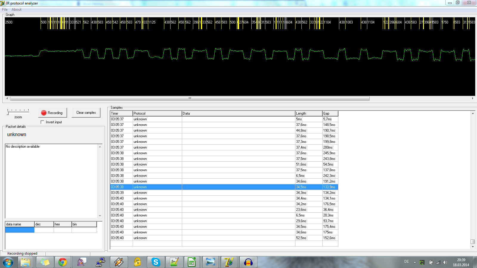

Nachdem ich nun nach ca. einem Jahr wieder Infrarot-Signale aufnehmen
wollte, hab' ich mir wieder so ein Teil gebaut (gleiche LED, gleiches
Notebook, gleiches IR-Signal (gleiche Fernbedienung, nur schwächere
Batterien inzwischen)), nur diesmal ist das Ergebnis leider nicht so
schön/sieht komplett anders aus. Es sieht fast so aus, als wäre die
Kurve jetzt abgeleitet. (zu sehen in Anhang 2 und 4).
Ich habe auch schon ein anderes Kabel, eine andere LED, jeweils noch mit
vertauschter Kathode/Anode und ein anderes Notebook ausprobiert, doch
ich bekomme jetzt nur noch Peaks (auch bei anderen Fernbedienungen).
Jetzt gehen mir langsam die Ideen aus.
Hat jemand vielleicht eine Idee, woran das dann noch liegen könnte? Hab'
ich mir mal meine Soundkarte zerschossen? Kann das wirklich an der
schwächeren Batterie der Fernbedienung liegen? (braucht leider 6x AA,
die hab ich aber gerade nicht hier)
