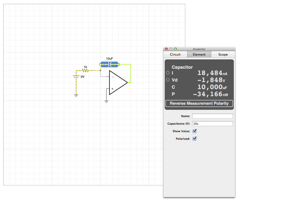

warum ändert sich die Ausgangsspannung? Sie steigt Langsam.. Integral
von 0 ist 0 denn int(0)dt = 0*t = 0 alles Ideale Bauteile also
keinoffset etc..!
Habe mal nen I-Regler für irgendwas gebaut, und dieses verhalten nicht
festgestellt...)

>wo ist da das Problem?
Dass dein I-Glied nicht idealt ist, der OPV hat einen Eingangsstrom.
Wenn du ein ideales I-Glied willst, dann nimm es direkt, das gibt es in
PSpice, wahrscheinlich auch in LTSpice. Nennt sich INTEG oder so.
Vielleicht ist dein Simulations-Tool einfach scheiße. Aber niemand kann
da wirklich eine Aussage drüber geben, weil es so gut wie niemand im
Forum benutzt, geschweige denn, damit dann sowas wie einen idealen
Integrator simuliert. Wenn ich was ideales will, simulier ich das nicht.
