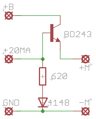

ich möchte gerne einen I/U Wandler mit OP´s aufbauen.
Der I/U Wandler soll 0-20 mA in 0-12 Volt wandeln. Ich möchte damit
gerne einen 12 V Lüfter betreiben, der eine ungefähre Stromaufnahme von
0,2 A beim Anlauf hat. Da dieser Strom zu groß ist für einen
handelsüblichen OP, muss man wohl einen Transistor verwenden.
Ich habe leider kaum Ahnung von Schaltungselektronik, deshalb hab ich
keine Ahnung wie die Schaltung aussehen müsste, bzw. ich sie aufbauen
sollte.
Ich hoffe Ihr könnt mir helfen, vielen Dank.

grundsätzlich kann man sowas z.b. mit einer
Transimpedanzverstärkerschaltung machen. Es gilt dann Uaus = - Iein *
Feedback , das könnte man dann invertieren. Allerdings wird das
Ergebniss beschissen sein. Der Lüfter wird bis zu ein Paar Volt gar
nicht erst anlaufen. An der Stelle sollte man evtl. entweder mit einem
Offset Arbeiten und den verbleibenden Spannungsbereich 12-Offset auf die
0-20mA skalieren. Oder über eine Stromregelung gehen. Sprich den Strom
durch den Lüfter regeln.

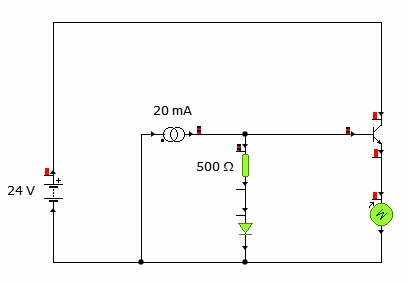

Leider ist ja noch unbekannt, welche Eigenschaften deine 0-20mA - Quelle
hat. Falls für die Stromquelle ein Lastwiderstand von > 600 Ohm erlaubt
ist, könntest du diese Simpelschaltung mal ausprobieren.
Allerdings tun sich gewöhnliche Lüfter, wie sie z.B. im PC eingebaut
sind, manchmal schwer mit dem Anlauf. Auch das bliebe auszuprobieren.

Also die Stromquelle darf nur einen Lastwiderstand von max. 500 Ohm
haben.
Die Stromquelle ist eine AO 4x16 Bit Baugruppe (Siemens) die 0-20mA
ausgibt.
Ich werde das mal ausprobieren.

Ah. Die Siemens-AO-Baugruppen arbeiten mit intern 12V, wenn ich mich
recht erinnere. Damit dürfte sich mit der Schaltung oben dann eine
Lüfterspannung von ungefähr 10V erreichen lassen. Allemal genug für
einen ersten Test, vermute ich. Es könnte dir allerdings passieren, daß
das Modul deiner Steuerung eine "Offen" - Warnung schickt.
also die Versorgungspannung für die AO Gruppe ist 24V. Wie diese dann
intern damit arbeitet, weiß ich nicht genau.
Wollte also die 24V Versorgungsspannung der Baugruppe auf 12V durch
einen Spannungsteiler bringen, um damit den I/U Wandler zu versorgen.
Sollte doch so funktionieren oder?
