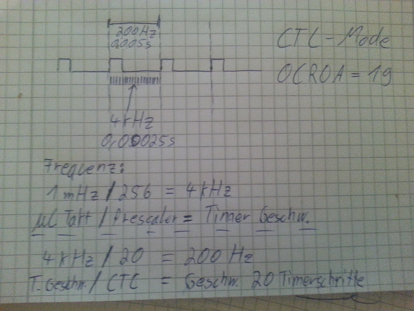

Guten Abend,
Vor mir liegt ein AtTiny84 dessen Timer0 ich im CTC-Mode Betreibe,
konfiguriert wie im Bild zusehen.
Auf der Skizze links oben sieht man, dass ein Durchlauf des Timer
(0...19)
mit 200 Hz vonstatten geht, also 0,005 s braucht.
Demzufolge müssten 200 Durchläufe des Timers doch ca. 1 s dauern, tun
sie aber nicht... viel eher 2000 Durchläufe, wo liegt den mein Fehler?
Hier noch schnell der Code, bei dem durch das Setzen der Pins eine LED
theoretisch jede Sekunde zum leuchten gebracht werden sollte...

Gast #3582252
also, dann fangen wir mal an:
1) 1 mHz / 256 = 4 kHz
ist schonmal komplett falsch berechnet.
- erstens ist 1 milli-herz wohl falsch, nehme ich an denn du meinst
sicherlich 1 MHz also ein megaherz
- zweitens ist 1000000 / 256 nich 4000 sondern 3906,25 also nur 3,90625
kHz
2) solltest du angaben zur verwendeten chip-clock quelle und dem
gesetzten system prescaler machen. wenn der nämlich auf div 8 gesetzt
ist mit einem 1 Mhz kristall erklärt das wohl dein problem.
3) es fehlt der code abschnitt in dem du die register für den timer
setzt, wenn da der fehler drin sein sollte können wir hier lange raten
4) wozu steht da ein delay im code?
#3582462
5) wenn du CTC Modus benutzt, wofür es keinen Beweis gibt ausser deinem
Wort, wozu machst du das zählen dann so? Dafür gibt es einen Interrupt,
damit man nicht auf irgendwelche dubiose Vergleiche mit dem TCNTx
Register angewiesen ist, denn das macht dann die Hardware. Und die
übersieht keinen einzigen Gleichstand, was man von einem Programm nicht
unbedingt sagen kann. Hängt das Programm irgendwo ein wenig länger und
wird count() nicht rechtzeitig aufgerufen, dann geht dir ein Zählerstand
von 19 verloren und wird nicht gezählt.

Der Delay ist da um das Aufleuchten der LED zu sehen.
Der Plan ist später eine LED-Matrix anzusteuern, bisher 3x3.
Jede LED leuchtet für 2 der 20 Zählschritte auf, mit Interrupts müsst
ich ja den Timer bis bis 2 Zählen lassen und die Interrupts mindestenz 9
mal zählen lassen.
Mir ist bewusst dass es bessere Wege gibt, z.B. Iterrieren einer Seite,
aber für Lernzwecke möchte ich es zunächst so betreiben.
#3582599
Dann schalte halt ganz einfach die LED um, anstatt sie bei jedem
Gleichstand ein/aus zu schalten.
  if( count == 1600 )
    PORTA ^= ( 1 << PA0 );
dann siehst du deine LED im 1 Sekundentakt blinken.
