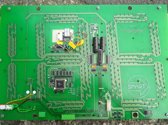

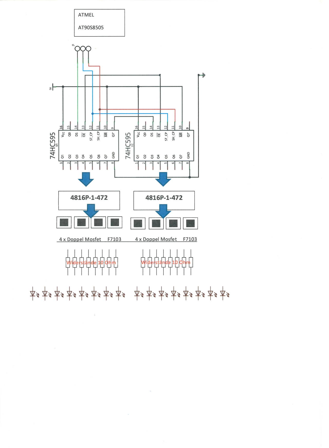

ich habe ein fertiges, 2 1/2 stelliges LED Display (Ziffernhöhe 25 cm),
welches über einen MC gesteuert wird (siehe schematische Darstellung).
Verwendet wird dieses um Messdaten dazustellen. Diese werden jetzt
blinkend dargestellt. Jetzt möchte ich dies aber statisch haben. Leider
kann in das Programm nicht eingegriffen werden. Lässt sich über die 3
Schieberegister-Steuerleitungen da etwas bewerkstelligen. Für
Hilfestellung wäre ich sehr dankbar.

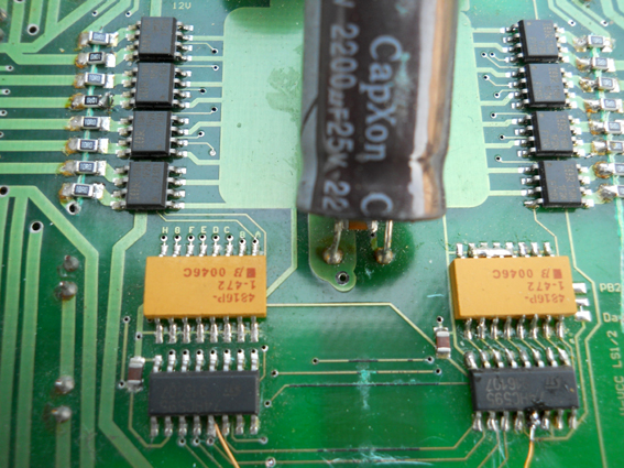

von Karl H. (kbuchegg)
Wo geht die /OE Leitung hin?
Wenn die zum µC geht, dann könntest du Glück haben.
Hekra K* schrieb:
> Siegbert Müller schrieb:
>> Du könntest mal prüfen, ob die OE-Leitung mit dem Blinken der
>> Anzeige
>> verändert wird, also ob das Blinken über den OE realisiert wird.
>> Wenn dies so ist dann kannst du diese Leitung auftrennen und definiert
>> auf GND ziehen, insofern es ein Active LOW ist.
> wie soll die veränderung auschauen?

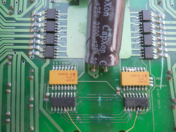

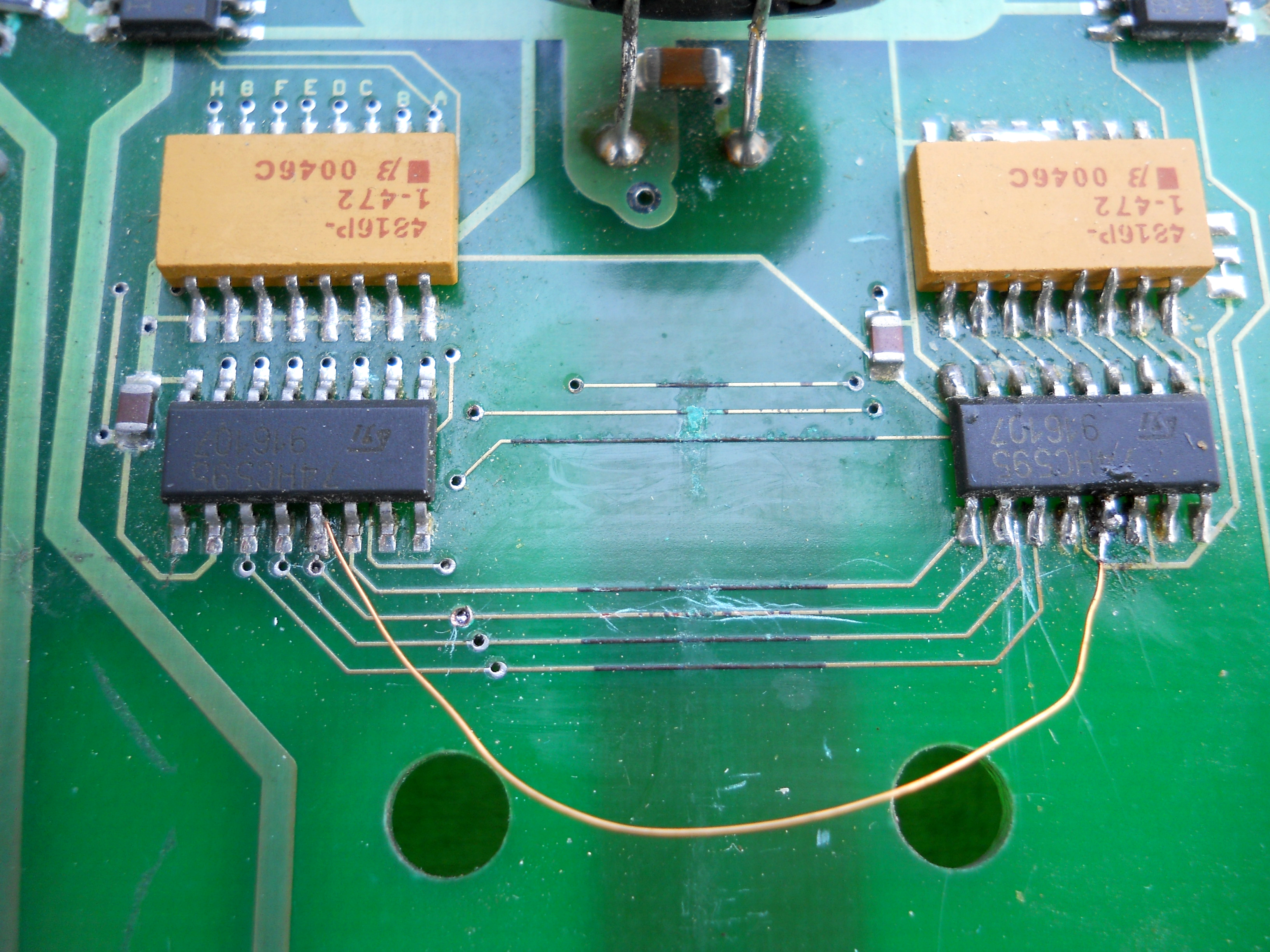

Du nimmst dir ein scharfes Messer (Teppichmesser) und durchtrennst die
Leiterbahn, die zum µC führt. Sinnvollerweise wird man das an einer
Stelle machen, die aus Sicht des µC vor der Gabelung sitzt, in der sich
die /OE Leitung auf die beiden 595 aufteilt.
Damit sind die beiden Pins erst mal vom µC isoliert.
Dann suchst du dir ein schönes Plätzchen auf dem 595-Teil dieser Leitung
und lötest einen Draht nach Masse ein. Irgendeine Stelle an der du dazu
kannst und gut löten kannst. Wenn es dazu notwendig ist, einen
Schutzlack von der Platine abzukratzen, dann machst du das (und wieder
kommt das scharfe Messer zum Zug)
Und dann schaun wir mal. Mit ein bischen Glück ist das BLinken so
realisiert, das der µC über genau diese OE Leitung die Ausgangstreiber
der 595 periodisch zu und abschaltet.
WEnn nicht, dann hast du Pech gehabt und machst alles wieder rückgängig.
VOn daher wäre es eine gute Idee, sich beim Durchtrennen der Leitung
eine Stelle zu suchen, die man im Falle eines Falles auch wieder gut mit
einem kleinen Stück aufgelötetem Draht reparieren kann.
Man kann natürlich im Vorfeld auch mal ein Voltmeter an diese Leitung
klemmen und beobachten, was sich da so tut. Wenn der Pegel dieser
Leitung stabil ist und die Anzeige trotzdem blinkt, dann hat die
Modifikation keinen Sinn. Dann ist das Blinken anders realisiert und
lässt sich ohne eine Programmänderung nicht sinnvoll abstellen.

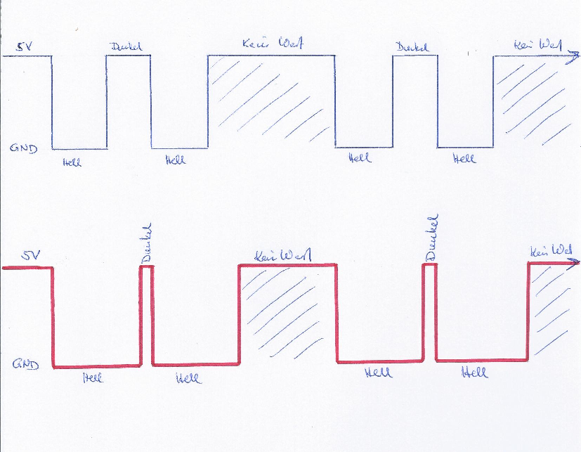

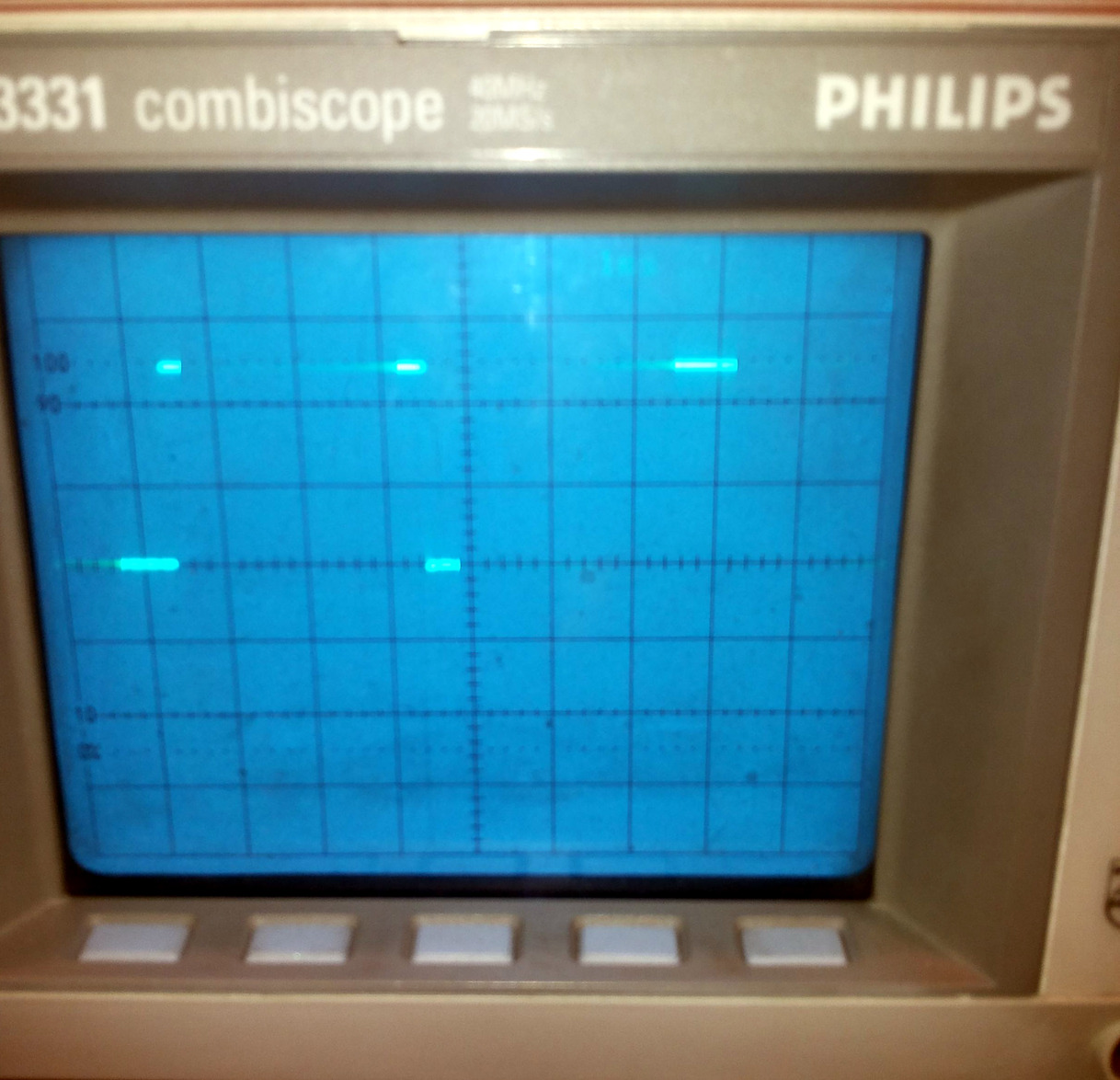

... Voltmeter zeigt im Ruhezustand 5V und beim Blinken ca. 4 Volt

> OE Leitung geht zum MC ATMEL 8535 und zwar auf PIN 16 (OC2).
Kann jemand daraus etwas ableiten??
sollte ich trotzdem probieren?
......und sollte das so sein, würde das dann bedeuten wenn OE auf Masse,
dass die Anzeige an bleibt und immer durch den nächsten Wert sich
aktualisiert.

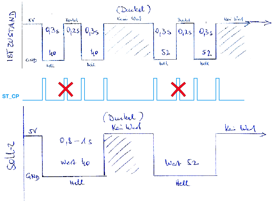

Hab mal einen auszug des Quellcodes im Demomodus angehängt, mehr gibts
leider vom ehemaligen Hersteller nicht. Vielleicht kann man daraus über
die Blinkerei etwas schließen. Programm wurde lt. Info in Pascal
erstellt
mfg
Die 'Operation' an der Platine dauert keine 10 Minuten. Und du hampelst
da jetzt immer noch rum?
program SSDDemo;
Was soll ich (wir) mit einer Demo?
Das man das Blinken durch Ansteuerung des OE Pins vom µc aus realisieren
kann, steht ausser Frage. Das war klar, sobald fest stand, das die
Leitung zum µC führt.
Das ist daher auch überhaupt nicht die Frage. Die Frage lautet:
realisiert das Programm, das auf dem µC läuft, das Blinken so, oder
realisiert es das Blinken, indem es über die normalen
Schieberegister-Ausgaben ein Muster ausgibt, so dass keine LED leuchtet.
Beide Varianten sind prinzipiell möglich.
Am Spannungsverlauf des OE Pins könnte man es sehr wahrscheinlich sehen.
Denn abgesehen vom Blinken (bzw. Abschalten der Anzeige, bzw. Dimmen
mittels PWM) gibt es keinen Grund, warum man diesen Pin des
Schieberegisters ansteuern sollte. Sein Normalzustand ist, das er mit
GND verbunden ist. Dann sind die Ausgangstreiber der SS aktiv. Und so
wird das auch auf,ich würde mal sagen, geschätzten 95% aller Schaltungen
mit 595-Schieberegistern gemacht: der OE Pin ist ganz einfach hart mit
GND verbunden.

von Thomas E. (thomase)
Hekra K* schrieb:
> ...habe das file deswegen gepostet weil ich dachte jemand kann etwas
> ableiten wie PIN 16 tickt. Warum ich das Teppichmesser noch nicht
> benutzt habe liegt daran, dass ich zuerst wissen möchte ob die Anzeige
> dann permanent leuchtet was ich ich wiederum nicht brauchen kann. es
> sollte so funktionieren das die ausgegebenen Werte einfach länger
> leuchten als das derzeitige Blinken.
Sie wird immer leuchten.
Wenn du eine temporäre Anzeige möchtest, die statt zu blinken, nur
während der Anzeigezeit permanent leuchtet, wirst du um Eingriffe in die
Software oder grösseren Aufwand am /OE nicht herum kommen.
Wenn das meine Anzeige wäre, würde ich, vorausgesetzt das Blinken wird
mit /OE gesteuert, einen Attiny25 zwischenschalten, der das Blinken in
permanentes Leuchten "umwandelt". Sicherlich liesse sich auch etwas
Analoges realisieren. Das wäre dann etwas für die 555-Fraktion. Selbst
mit einem Relais könnte man das machen.
Lösen lässt sich das also schon. Hängt dann aber von deinen Fähigkeiten
ab, ob das eine kleine Bastelei oder ein Forschungsprojekt wird.
Bei letzterem wirst du wohl mit dem derzeitigen Zustand leben müssen.
mfg.

das stimmt so. Habe nochmals am Register gemessen. 5 Volt liegen beim
74HC595 permanent zwischen Masse und OE (Pin 16 + 13) an. Keine
Veränderung ob Blinken oder Dunkel.
lg i
Hekra K* schrieb:
Das kann nicht sein. Wenn /OE High ist, leuchtet gar nichts. Aber mit
einem Multimeter kann man das auch nicht wirklich messen. Entweder
kaufst du dir einen Oszi oder du nimmst das Teppichmesser, um das zu
klären. Sonst kaspern wir hier noch eine Woche rum.
mfg.
von DRIVE *. (hekra)
Thomas Eckmann schrieb:
> Hekra K* schrieb:
> mfg.
hab jetzt das Teppichmesser genommen und die OE Leitung zum MC
durchtrennt. Passiert ist folgendes.Die Blinkfrequenz ist vermutlich um
eine Spur langsamer geworden. Kann ich den OE jetzt auf GND geben?
lg i
Ja.
mfg.
Allerdings:
Wenn es mit durchtrennter /OE immer noch blinkt, dann wird das nichts
bewirken. Ob du daher eine GND-Verbindung herstellst oder die
Durchtrennung wieder flickst, wird aufs selbe rauskommen.
(Obwohl: die gemessenen 5V machen mich immer noch stutzig. Auch wenn du
das Gegenteil beteuerst, ich denke immer noch, dass du an der falschen
Leitung gemessen hast. An diesem Pin können keine 5V anliegen, sonst
würdest du nichts oder nur sehr schwach an den Anzeigen was sehen. Mit
einem Voltmeter (auf Gleichstrom gestellt) gemessen, müsste an diesem
Pin eine Spannung von 0V bis hinauf zu, sagen wir mal, 3V messbar sein.
Je nachdem ob das Programm die Anzeige per PWM dimmt oder nicht und
welcher Dimmgrad eingestellt ist. Je heller die Anzeige, desto geringer
der Wert am Voltmeter. Aber 5V können das praktisch nie sein (ausser die
Anzeige wird über einen längeren Zeitraum komplett abgeschaltet) D.h.
deine Voltmeter-Anzeige ist völlig falsch und stimmt nicht mit dem
überein, was du in der Realität siehst. Da die Schaltung aber offenbar
funktioniert, muss die Messung falsch sein. Es gibt keine andere
Möglichkeit - Physik betrügt nicht)

...durchtrennte Leitung und auf GND hat nichts bewirkt, Anzeige bleibt
dunkel. Habe nocheinmal gemessen und folgendes Ergebnis: +4,98 Volt
zwischen Pin 13 und Pin 8 am 74HC595. Müsste ja aber lt. Datenblatt GND
sein. Was ist hier falsch oder richtig??
lg
Hekra K* schrieb:
> Karl Heinz schrieb:
>> Allerdings:
> lg
ZUSATZINFO: die LED´s werden über GND geschalten. + hängt direkt an den
LED´s. Vielleicht hilft das zum besseren Verständnis.

wenn du etwas hast kannst es ja auch umsetzen, nur blöde bemerkungen
ohne selbst etwas zu haben sind nicht sehr hilfreich. Und...lernen kann
man bekanntlich nur von jenen die etwas können...so wird man auch selbst
besser.
Hekra K* schrieb:
> ...hat keiner mehr eine Lösung?
halte einfach ein Oszi an die Steuerleitung, und schau nach ob das
"echte" ca. 5V sind (was laut Datenblatt nicht sein wird), oder ob es
was anderes ist.
Vermutlich werden es "Nadelimpulse" sein, welche regelmäßig die 5V auf
Gnd ziehen (welche Programmlogik da auch immer dahinter steckt)
Wenn due die Leitung nicht auftrennen magst, dann gehts halt nicht was

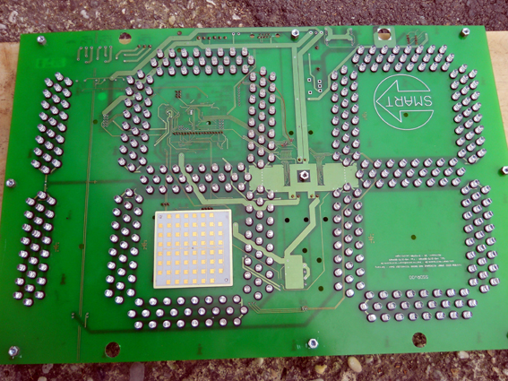

mach doch mal ein Foto von deinem Dingens (Vorder- und Rückseite)

Es wurde ja auch schon vorgeschlagen, dass du mal Bilder von der Platine
einstellst. Vielleicht kommt man ja auch noch auf andere Idden.

.. Anschluss ist so wie im Bild dargestellt, wobei die verbundenen OE_
Pins auch noch zum MC geht.
lg
> Platine
...zur Ideenfindung...

von Ich (Gast)
Auf den ganz rechten Bild wo Kann mann leider nicht richtig
drumherumschaltung um den µC erkennen. Aber vielleicht kann ma ja da was
Codiern(Jumper, Lötbrücken,...)

ich sehe da versiffte Leitungen an der Oberseite (B-Seite wo die 74HC595
sind) Dann sehe ich ein vollgebratzten rechten HC595 mit "Unmengen"
Lötzinn an den Beinen.
Dann erahne ich auf der anderen Platinen-Seite einen roten Draht der ins
nirgendwo führt zu einer Leiste? mit 8 Kontakten, und vermutlich einem
Pullup Widerstand an dem releventen Kontakt (alles total unscharf).  Und
ich sehe, daß du möglichweise zwar die Verbindung ZWISCHEN den beiden
595 aufgetrennt hast, aber (vielleicht) nicht die Verbindung zum uC (es
sei denn, das war der rote Draht, und du hast danach die Trennstelle mit
selbigen geflickt)
--> Wenn die Lötungen und Reparatur-Versuche wirklich von dir waren,
dann ... ist da noch Potential für Optimierungen.

..Bild DSCN 3260 zeigt die Verbindung OE der beiden 74HC595 und von dort
geht die Leitung zum MC. Diese habe ich getrennt und dauerhaft auf GND
gelegt. Anzeige blieb dennoch finster. laut Voltmeter ist dort auch +.
von Falk B. (falk)
@ Hekra K* (hekra)
Dann hast du sie eben NICHT mit GND verbunden, ist doch klar!

Auf deinem Photo ist für mich nicht wirklich nachvollziehbar, welche
Modifikation da angeblich gemacht wurde. Insbesondere ist für mich nicht
wirklich nachvollziehbar, ob die /OE Leitung jemals so vom µC abgetrennt
wurde, dass der µC keine der beiden /OE Eingänge der 595 noch
beeinflussen kann. Ich erahne zwar, dass es da einen Schnitt in der /OE
Leiterbahn gibt, die wohl die beiden /OE Eingänge der beiden 595
miteinander verbdindet, jedoch sehe ich auch eine Durchkontaktierung auf
dieser Leiterbahn, von der nicht klar ist, ob an dieser Stelle die Bahn
zum µC weggeht, bzw. welchen Zweck diese Duko sonst haben könnte.
kannst du mal auf einem (neuen) Bild markieren, was du wo aufgetrennt
hattest? Insbesondere die Leitungsführung der BEIDEN
Durchkontaktierungen zum uC auf der "Rückseite" ist interessant ....
den Lötzinn-Schmodder vom rechten 595 hast du schon (mit Sauglitze) auf
eine vernünftige Menge reduziert?
ebenfalls solltest du mit einem Glasfaserstifft die 7 quer liegenden
Leitungen "zwischen" den beiden 595 unbedingt sauber machen

... auch auf die Gefahr hin, für dumm verkauft zu werden, hier das
Ergebnis der OSZI Messung, auch wenn es einige nicht glauben wollen.
am OE liegen bei dunkel 5 Volt und wenn hell 0 Volt - siehe Oszi Bild.
...Wert angezeigt für 0,3 sek. - dunkel 0,2 sek. - Wert angezeigt 0,3
sek. - aus...
lg
von Falk B. (falk)
@ Hekra K* (hekra)
Was auch VOLLKOMMEN korrekt ist!
>sek. - aus...
Und somit deine Lösung des Problems super simple ist. OE an der
RICHTIGEN Stelle auftrennen und fest auf GND (Pin 8) klemmen. FERTIG!

...hallo,
soll die Anzeige 10 Tage lang andauernd leuchten? - wohl auch
gedanklicher Unsinn, oder?
wie bereits weiter oben geschrieben wird jetzt jeder Messwert, welcher
alle 1,5 sek. erfasst wird 2x blinkend angezeigt.
zB. "45" 0,3s hell - 0,2s dunkel - 0,3s hell - danach dunkel bis
nächster Wert zb. "36" 0,3s hell - 0,2s dunkel - 0,3s hell ...usw.
Jetzt sollen einfach die 0,3 länger sein oder nur 1x blinken für eine
bestimmte Zeit....

.. habe jetzt bei beiden Schieberegistern den OE Pin (re. 4. von oben -
li. unten GND)abgelötet. Anzeige zeigt trotzdem die Werte blinkend an.
Habe dann die beiden OE pins auf GND gegeben, trotzdem keine
Veränderung. Daraus schließe ich das OE in diesem Fall keine Bedeutung
hat.

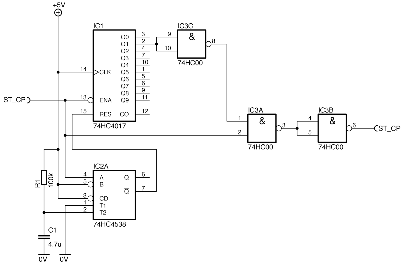

Wegstaben Verbuchsler schrieb:
> für dei reine Pulsverlängerung wäre gegebenenfalls ein retriggerbares
> Monoflop für den Output Enable denkbar (anstelle einer uC-Lösung)
Daran dachte ich auch zuerst, aber ein ATTiny10 kostet 50 Cent und ist
mit drei Zeilen programmiert und schnell dazwischen gesetzt.
Dazu kann er das dann so lange anpassen, bis es ihm richtig gefällt.
Eine derartige Zählweise bei DIL-IC ist "unbekannt". De Pin werden
reihum durchnumemriert. OE ist Pin 13.
> hat.
hast du dir schon mal das Datenblatt vom 595 angesehen?
http://www.google.de/url?sa=t&rct=j&q=&esrc=s&source=web&cd=1&cad=rja&uact=8&ved=0CDAQFjAA&url=http%3A%2F%2Fwww.nxp.com%2Fdocuments%2Fdata_sheet%2F74HC_HCT595.pdf&ei=mL5CU6_dH7Lb7AbvuIHwBw&usg=AFQjCNEk769V7UmuntIvV4jbOQaDZtVGhw&bvm=bv.64125504,d.ZGU
Es gibt keine andere Möglichkeit für einen funktionsfähigen Chip,
etwas anzuzeigen, wenn OE nicht auf Low gezogen ist.
"Data in the storage register appears at the output whenever the output
enable input (OE) is LOW."
Einzige andere Erklärung: Du hast den Chip etwas zermurkst, und der OE
ist mittlerweile tatsächlich "ohne Funktion".
Irgendwas an deinen Lötkünsten stimmt aber möglicherweise noch nicht.
Mach doch nochmal ein Foto von deinem letzten Lötversuch
Was mich ein wenig wundert: In deinem Schema im ersten Post hast du zwar
die beiden OE miteinander verbunden, aber die gehen zu nix weiterem. Sie
müßten jedoch von irgendwas angesteuert werden.
Und halte noch mal den Oszi an deine Pins, wenn du irgendwas umgelötet
hast, und vergewissere dich das es sich wirklich so darstellst wie du es
vermutest
... richtig ist PIN 13 (re. 4. von oben -
>> li. unten ist GND )- habe nur beschrieben wo sich Pin 13 befindet damit es auch
sicher ist das ich den richtigen erwischt habe.
Habe jetzt PIN 13 auf GND gegeben, Anzeige Blinkt nachwievor wenn auch
etwas langsamer. Vermutlich wird OE als PWM verwendet...
Um das Blinken wegzubringen wird also ein zusätzlicher MC notwendig
sein.

ACH ?
schau mal ein paar Postings weiter zuvor, da hatten wir das ja schon von
Anfang an so vermutet, und auch vermutet daß du irgendwo in deiner
Systematik noch nicht "ganz klar" warst.
Umso schöner, daß es jetzt "geht", und zwar genau so wie wir es
angenommen hatten.
Warst du denn zuerst davon ausgegangen, daß du dei Leitung zum MC nicht
unterbrechen brauchst?
jetzt gibts als Schaltungsumbau 2 Möglichkeiten:
"Einfache Fummelschaltung" mit einem retriggerbaren Monoflop dazwischen.
Das läßt dir die Anzeige entsprechend deiner Vorgabe nach dem letzten
Flankenanstieg noch "nachleuchten".
"programmierte" Lösung, welche dir ... naja, eigentlich auch nix anderes
macht als das Monoflop, halt nur in Software.

Naja, so ganz stimmt das ja nicht. Wenn sich nur die Leuchtstärke ändert
und ncht die Anzeigedauer, dann wurde OE tatsächlich für die
Helligkeitsregelung über PWM genutzt. Davon bleibt aber die AnzeigeDAUER
unberührt. Das spricht dann wieder dafür, dass Anzeige an / aus über die
Daten gesteuert wird, die ins Register geschrieben werden.
Damit fällt die Monofloplösung wohl raus und es muss eine µC-Lösung her,
die das schreiben der Daten manipuliert.
> sek. - aus...
..alles getestet, so ist die Funktion. Jetzt soll folgendes geändert
werden:
Wert anzeigen für o,6 sek. - dunkel 0,2 sek. - Wert anzeigen 0,6 sek.-
aus.

...nein, das Oszi Muster ist das waehrend der Datenausgabe mit
Blinkintervall. 0.3 0.2 pause 0.3 und aus. Habe das bereits geschrieben
.. hier nocheinmal zum besseren Verständnis eine Zeichnung von "Ist" und
"GEWÜNSCHT", gemessen mit einem Oszi am OE Pin des HC74595 im
verbundenen Zustand mit dem MC. Rotes Signal wäre wünschenswert.
die einfache Lösung ohne zusätzlichen uC wurde ja schon genannt.
Retriggerbares Monoflop, welches auf die fallende Flanke vom /OE
losläuft und eine bestimmte Zeit länger an bleibt, solange der /OE low
ist
von Max H. (hartl192)
Also wird das Blinke jetzt doch mit dem /OE realisiert?
> ist
Das wird nichts helfen, wenn die restlichen Beobachtungen korrekt sind.
Man könnte auf die Art die Dunkelphasen ein wenig länger machen, indem
man dem OE ein High aufzwingt, wenn das Original schon auf Low gegangen
ist, aber umgekehrt funktioniert es nicht: Auf die Art kann man die
Leuchtphasen in dieser Schaltung/Programmierung nicht länger machen.

Mach einen ordentlichen Schaltplan, mehr ist dazu nicht zu sagen.

hier ein dokumentierter Programmauszug mit MC Belegung. Vermutlich wird
die Hell-Dunkel über OE realisiert. Pin 22 beim MC zu OE beim
Schieberegister.
kann hardwaretechnisch es realisiert werden das OE zB. 0,3s länger auf
GND liegt?
Ich versteh ja, dass du das gerne hättest.
Aber die Frage lässt sich mit diesem Code nicht beantworten.
Die Ausgabe der Geschwindigkeit und damit wohl auch das Blinken bei
bestimmten Geschwindigkeiten, ist in der Prozedur DisplaySpeed
enthalten. Und deren Code liegt nicht vor.
Der Programmauszug, den du da hast, ist eben nicht vollständig. Und
genau das ist das Problem.
Wenn er vollständig wäre, müsste man überhaupt keine Hardware
Modifikation machen. Dann wird einfach im Programm das Blinken
abgeschaltet und gut ist es. Aber mit dem Code kann man die Frage nicht
beantworten, wie das Blinken konkret realisiert wurde. Und deine
Messungen ergeben ein uneinheitliches Bild. Genau das ist das Problem.

..danke für die Info. Im Grunde wird jeder gemessene Wert 2x angezeigt.
OE für 0,3s auf GND - 0,2s High - 0,3s GND. Jetzt meine Frage. Kann man
die 0,2s mittels Hardware überbrücken? Könnte sich dann etwa so
darstellen - 0,10s auf GND danach High bis zum nächsten Messwert.
Falk Brunner schrieb:
> Und was ist nur IST und was ist SOLL? Wie langs sind die einzelnen
> Pulse? Kommunikation ist schon nicht so einfach . . .
> Kleiner Tipp. Nimm Kästchenpapier, damit kann man sowas sehr gut
> darstellen und man sieht auch, welche Flanke wie zueinander liegen, auch
> wenn nicht alle Zeiten maßstäblich sind.
..Ist= blau, Soll= rot.
Istzustand - 0,3 hell - 0,2-dunkel - 0,3 hell - kein wert=dunkel
Soll       - zB. 0,8 oder 1 hell -kein Wert=dunkel
von Falk B. (falk)
@ Hekra K* (hekra)
Nö, so nicht Sportsfreund. Nimm deine Skizze (die recht gut ist) und
zeichne DORT die Zeiten ein, ebenso sie Beschriftung SOLL/IST.
von Blackbird (Gast)
Wenn Du diese Zeiten mal maßstäblich aufmalst, merkst Du selbst, dass
Deine Angaben keinen Sinn ergeben.
Wie wäre es mit einem Monoflop, getriggert von der negativen Flanke vom
"OE" des Controllers und einer Haltezeit von 0,8 Sekunden. Der negierte
Monoflop-Ausgang steuert das "OE" der Anzeige.
Blackbird
> @ Hekra K* (hekra)
...gerne
von Falk B. (falk)

von John (Gast)
Hekra K* schrieb:
> das stimmt schon, aber die anzeige funktioniert dennoch.
Du möchtest das Blinken der Anzeige unterdrücken, aber nach 174
Beiträgen in diesem Thread bist Du gerade man soweit, dass Du die
OE-Pins, die für die Helligkeitssteuerung zuständig sind, offen lässt?
Warum?
Das ST_CP Signal müsste so aussehen (s. Bild). Es sollte zu dem
gewünschten Ergebnis führen, wenn man von jeder Sequenz den jeweils
zweiten Impuls herausfiltert.
Mit einem kleinen µC ist der Hardwareaufwand zwar deutlich kleiner, aber
es ist durchaus möglich das ganze mit Logik-Gattern zu lösen. Die drei
ICs kosten bei Reichelt zusammen 87 Cent. Hinzu kommen noch 3x 100nF,
Widerstand und Kondensator für das Monoflop und eine kleine
Lochrasterplatine.
Im Anhang ist ein Entwurf der Schaltung -> Achtung: nicht geprüft und
nicht simuliert.
Sieht das ST_CP Signal so aus, wir von mir angenommen?
Wie genau ist das von Dir angegebene Timing (0,3s - 0,2s - 0,3s)?
Ist das Timing immer gleich oder ändert es sich z.B. mit der gemessenen
Geschwindigkeit?
Wie groß ist der Mindestabstand zwischen zwei Messungen?
> Geschwindigkeit?
Hallo, erst mal danke. Werde das Signal mit dem Oszi messen und geb dann
Bescheid.
Das Timing ist immer das selbe, Der Mindestabstand zwischen zwei
Messungen ist 1,5 sec.
mfg h.k

scheint jetzt fast alles klar zu sein. Das auf GND legen der OE/Pins
bringt leider nicht die erhoffte Lösung, außer das die LED´s jetzt eben
mit permanenter Helligkeit leuchten (keine PWM mehr). Das Blinken wird
über den MC realisiert (die 74HC595 werden gelöscht indem 0'en in die
Register geschoben werden. Damit bleibt als Lösungsansatz nur mehr ein
MC welcher die ausgegebenen Daten zwischenspeichert und mit neuer Logik
ausgibt. Ist dies mit vertretbaren Aufwand umsetzbar, bitte um
Informationen?
mfg hk
In die Daten musst du dich nicht einmischen. Es reicht, wenn man sie nur
mittliest und das Latch Enable selbst steuert. Vllt. lässt sich da mit
Logik ICs was machen...

von Wolfgang (Gast)
Hekra K* schrieb:
> Das Blinken wird über den MC realisiert (die 74HC595 werden gelöscht
> indem 0'en in die Register geschoben werden.
Dann unterbinde das, entweder indem du den Clk-Eingang vom SR so lange
blockierst oder indem du verhinderst, das die 0'en ins Ausgangsregister
übernommen werden.
> Informationen?
Muss nicht (s.o.)
