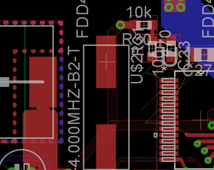

Eine kleine Frage noch bezüglich der Position des Quarzes auf der
Platine: Aus Platzgründen befindet sich der Quarz jetzt zwischen der
geschirmten Spule des Schaltreglers ( Links ) und dem PIC ( Rechts )
kann das später zu Problemen führen ?

Wenn man es genau nimmt ist diese Position schon recht ungünstig. Sollte
es Alternativmöglichkeiten geben würde ich schon darüber nachdenken.
Rein zur Vorsicht.
Allerdings denke ich das es mit etwas Umsicht auch so funktionieren
sollte solange der Schaltregler jetzt keine wahnsinnig hohen Leistungen
wandeln muss. Du schreibst ja ausdrücklich da die Spule geschirmt ist.
Auch sind die PICs nun wirklich absolut keine sensibelchen im Bezug auf
ihren Quarzoszillator. Man muss sich schon richtig anstrengen um den so
zu beschalten das er nicht halbwegs stabil arbeitet.
Wenn man das jetzt noch in Bezug zu den Anforderungen setzt, also das es
im Prinzip nur darum geht einen ausreichend Stabilen Takt für CAN zu
haben, dann sieht es somit schon etwas freundlicher aus...
ICh habe als ganz groben Richtwert im Kopf das der Oszillator bei
1Mbit/s CAN eine Toleran von maximal 0,5% haben darf, bei 125kBit/s
etwas über 1%.
Das sind 5000 ppm bzw. mehr als 10 000 ppm
Mit einem billigen Quarz liegst du bei einer Maximalen Abweichung (Drift
+ Grundfrequenzoffset) von unter 100ppm.
Also Faktor 50 bis 100 besser als du es mindestens brauchst.
Daher würde ich sagen, wenn die Leistung des Wandlers nicht zu hoch ist
und du dir etwas Gedanken sowohl um die Leiterbahnführung sowie auch
über die Masseführung im Bereich des Quarzes machst, dann dürfte das
auch mit dieser sehr ungüstigen Positionieren FÜR DIESE ANWENDUNG
funktionieren.
Trotzdem würde ich noch einmal sehr genau überlegen ob man Quarz und
Schaltreglermimik nicht noch weiter voneinander entkoppeln kann. Auch
hast du jetzt ja ein HC49SMD gehäuse genommen was ja geradezu riesig
ist.
Da gibt es heute so manch kleineres - evtl. wird dann noch Platz frei...
Carsten

Es gäbe noch eine Position aber in Ihrer unmittelbarer Nähe führt eine
Dicke Leiterbahn mit 24V DC und im maximalen Fall 5 A.
Der Schaltregler soll mit 100KHz - 120KHz laufen und versorgt den PIC,
den CAN-PHY, die I2C ICs und einen weiteren IC ich schätze mal dass der
Schaltregler einen mittleren Strom von ca 60mA - 80mA wandeln muss.
Carsten Sch. schrieb:
> Auch
> ist.
Nur leider konnte ich im 4MHz bereich keine kleinere Gehäuse finden...
