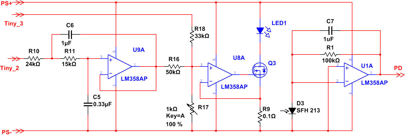

ich habe einen Aufbau, der via Referenzsspannung einen Strom über einen
Shunt (R9) misst und nachregelt.
Ab einem gewissen Punkt habe ich festgestellt, dass an den LM Messpins
eine Differenz auftritt. Normaler weise sollte der LM358 (U8A) doch
versuchen diese gegen 0 zu ziehen (Sprich in diesem Fall den MOSFET Q3
weiter anzusteuern und mehr Strom über den Shunt zu schicken).
Die Versorgungsspannung liegt bei rund 15V single supply und die
gemessene Differenz beträgt zwischen 5 und 12mV. Als Referenzsspannung
liegen rund 95mV an.
Der LM liefert hierbei lediglich 2V zum Gate des MOSFET, es wäre für ihn
also kein Problem "einfach mehr Spannung" anzulegen und so mehr Strom
fließen zu lassen.
Ich habe nun schon gelesen, dass ich wahrscheinlich das Ausgangssignal
mit einem Kondensator hätte koppeln müssen. Wenn ich das einbaue
(tesweise 100nF) höre ich ein leises summen. Woher kommt das? Und wie
bekomme ich das weg?
Die Differenz verschwindet hierbei nahezu.
Im Datenblatt des LM steht auch das ein Offset von bis zu max 7mV in der
Serie normal sind.
Hat mich hier das nicht Gegenkoppeln des Ausgangssignals und die
Bauteilstreuung erwischt oder git es noch andere, für euch
offensichtliche, Beginnerfehler?
In Bereichen eines kleineren Stroms tritt diese Differenz übrigends
nicht auf - scheint erst bei höheren Anforderungen zu schwingen.

Es fehlt die Kompensation. Das KANN auch ohne funktionieren, muss aber
nicht.
Welche meinst du? + und- Eingang von U8A?
Ja.
Die Offsetspannung liegt in diesem Bereich.
Nein.
Da schwingt was.
Du miisst sie nicht mehr, sie ist aber noch da. Ich glaube da schwingt
was. Miss mal mit einem Oszi am Ausgang des OPV.
Kompensation.
http://www.mikrocontroller.net/articles/Konstantstromquelle#Konstantstromquelle_mit_Operationsverst.C3.A4rker_und_Transistor
Primex schrieb:
> git es noch andere, für euch offensichtliche, Beginnerfehler?
Das Übliche, die Schaltung schwingt. Nimm einen angepasst kleinen Mosfet
(also einen, der den Strom und die Leistung mit etwas Sicherheit liefern
kann, aber nicht sehr überdimensioniert ist) oder nimm einen
ordentlichen OPV mit viel Phasenreserve, oder kombinieren beides oder
beschalte den OPV so wie in dem mc.net-Artikel zu den
OPV-Konstantstromquellen und experimentiere ewig mit den R/C-Werten.

Das Ausgangssignal des LM doch nicht zurück an - führen?
Ein Oszi habe ich leider nicht hier. In einem Beispiel im Forum fand ich
eine Kompensation mit 100nF, im Tutorial mit 1nF.
Wie berechnet/schätzt man den am besten ab?
Wichtig für die Kompensation ist das Produkt aus der Kapazität und dem
Widerstand zum Shunt hin. Bei niedrigen Frequenzen geht die Rückkopplung
über den MOSFET. Spätestens wenn das nicht mehr schnell genug ist (also
mit deutlicher Phasenverschiebung), muss der Kondensator zur
Kompensation übernehmen. Die Grenzfrequenz für den Teil um den MOSFET
kann man aus der Kapazität und dem Gate Widerstand abschätzen. Ganz
einfach ist das nicht (hängt z.B. von der Last ab) - als grobe
Überschlagsrechnung halt Kapazität am Gate * Gate-Widerstand <
Widerstand. Damit bekommt man eine Mindestgröße für den Kondensator. So
kommt man etwa auf die Größenordnung 1 nF, je nach MOSFET.
Die maximale Größe für den Kondensator ergibt sich aus der nötigen
Frequenz mit der die Schaltung reagieren soll - man kann auch den meist
einfacheren Weg gehen, und von der Seite anfange. Also die Schaltung so
schnell wie nötig machen und dann hoffen, dass es passt. Meist hat man
da ein recht großes Fenster an erlaubten Werten. Mit 10 K und 100 nF
liegt die Zeitkonstante bei 1 ms, ist also immer noch schnell gegen den
Filter in der Schaltung oben.

Verstehe ich das richtig, dass der zusätzliche Kondensator vom Gate zum
inv- Eingang des OP zusammen mit dem neuen Widerstand vom OP zum gate
ein RC Glied bildet, welches die Umladung der gatekapazität übernimmt.
Nämlich dann wenn der OP das Umladen nicht mehr packt.
Ach.
Warum befindet sich in jeder (richtigen) Schaltung dsieser Art
   -------------------+--o +
                    Last
        |  >--+--R2--|I PowerMOSFET
     +--|-/   |       |S  auf KK
     |        Cx      |
     +--------+--Rx---+
                    Shunt
so ein wundersames Paar Rx Cx drin ? (und beim LM358 R2 da der OpAmp
nicht stabil bei kapazitiven Lasten von ca. 1nF ist).
Es scheint, als ob du Rx "vergessen" hast und dafür Cx viel zu gross,
aber ANTÜRLICH hast du nicht aufgezeichnet, wo dein Konsensator sitzt,
das sollen wir erraten.
basierend auf der zeichnung von MaWin wäre mein Cx, den ich kurz
eingesetzt habe, genau an der position.
R2 und Rx habe ich nciht vergessen, die sind wirklich nicht da. Noch
nicht.
Und noch eine Frage: Ich habe beim schwingenden Kreis beobachtet, dass
der Strom der über den Shunt fließt mit der Zeit kleiner wird, wenn man
nicht gegenregelt.
Wird das Schwingen dabei größer oder welcher Effekt verbirgt sich hier?

Naja, Pi mal Daumen erstmal den Widerstand, da nimmt man was im Bereich
1-100k. Zu hochohmig sollte es nicht werden, dann dann kommt der
Biasstrom vom OPV ins Spiel und erzeugt Offsetspannungen, die arg groß
werden. Der im Beispiel verwendete LM358 hat ca, 50nA@25°C, macht bei
100k ~5mV Offsetspannung. Naja, nehmen wir lieber 10k. Den C wählt man
dann passend aus. Als ersten Schuß kann man mal irgendwas zwischen
1-100nF nehmen. Dann muss man messen, wie die Regelung auf Sollwert bzw.
Lastsprünge reagiert. Dementsprechend kann man den Wert verkleinern oder
vergrößern.
