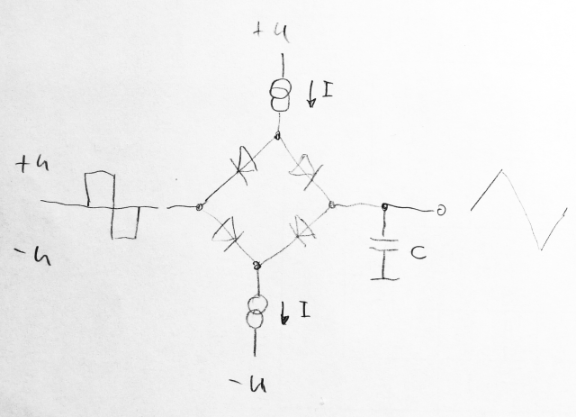

Dann wird das aber ein Sägezahn. Der TE hatte das zwar nicht
ausdrücklich gesagt, ich nehme aber an, daß er ein symmetrisches Dreieck
haben möchte. Dafür würde man dann wieder eine geschaltete Stromquelle
brauchen. Also z.B. dauerhaft 10mA rein und gepulst 20mA raus.
Alternativ zwei Stromquellen und ein Diodenschalter wie oben gekritzelt.

von Possetitjel (Gast)
Harald Wilhelms schrieb:
> Bei der oben erwähnten Doppelstromquelle +10mA/-20mA
> kann zumindest die 10mA-Quelle beliebig langsam sein,da
> sie immer "an" bleibt. Die -20mA-Quelle, die dazu geschaltet
> wird, muss schon etwas schneller sein.
Hmmm. Wenn Du Dich auf Axels Diodenquartett-Schalter beziehst:
Der funktioniert anders; der braucht zwei betragsgleiche
Stromquellen. Beide Stromquellen sind immer "an"; der eine
Strom wird zum Schaltsignal hin abgeleitet, während der
andere in den Kondensator fließt. Wenn der Schalter umschaltet,
tauschen die Stromquellen die Rollen.

von Axel S. (a-za-z0-9)
> Stromquellen.
Hmm ja. Ich hab zwar geschrieben, das das eine Alternative zu +10mA
fest / -20mA geschaltet ist. Aber vielleicht haben es ja nicht alle
mitbekommen ;)
Schön erklärt. Der Vorteil dieser Schaltung ist, daß man mit schnellen
Schaltdioden und einem knackigen Rechtecksignal problemlos in den
Bereich mehrerer 100MHz vorstoßen können sollte. Die Stromquellen
liefern Gleichstrom, sind also nichtmal besonders kritisch. Und wenn man
die Ströme ungleich macht, kann man das Anstiegszeit/Fallzeit Verhältnis
einstellen.
