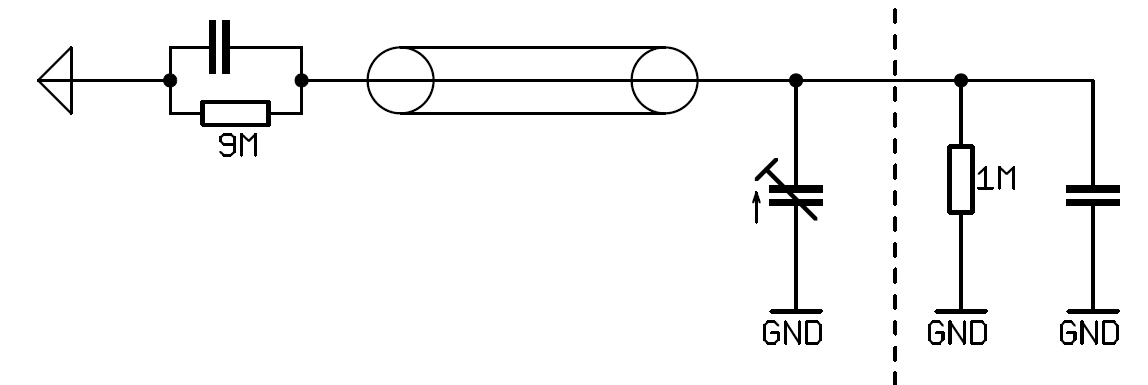

Das Ersatzschaltbild eines Tastkopfes für mittlete Frequenzen ist
bekannt (siehe angehänte Grafik). Warum verzerrt anscheinend ein
billiger Tastkopf das Signal stärker als ein teurer? Was ist da anders?

Ich denke, dass die Unterschiede aus vielen kleinen Details bestehen,
die jeweils für sich genommen nicht den großen Unterschied machen, in
Summe aber dann doch Geld kosten.
Ein paar Beispiele:
- Relativ harte PVC-Ummantelung der Koax-Leitung bei billigen
chinesischen Tastköpfen im Vergleich zu weichen Leitungen bei teuren
Tastköpfen.
- Besseres Impulsverhalten bei hohen Frequenzen durch hochwertiges
Leiterplattenmaterial und spezielle Silikon-Vergussmasse im Vergleich zu
FR4-Platinen ohne Verguss.
- Hochwertiges Zubehör (Isolierte Masseklemme, gefederte und
auswechselbare Spitze, ...)
- Hochwertige Tastköpfe haben oftmals eine geringere Eingangs-Kapazität
und bessere Toleranzen und Langzeitstabilität.
Bei den Tastköpfen der Oszi-Hersteller kommt dazu, dass die schon ab
Werk für ein bestimmtes Oszi-Modell abgeglichen sind, was für den Kunden
ziemlich angenehm ist, was sich die Firmen aber auch gut bezahlen
lassen.
Ein Markenname wie Tektronix oder Lecroy erhöht den Preis dann natürlich
auch nochmal.
